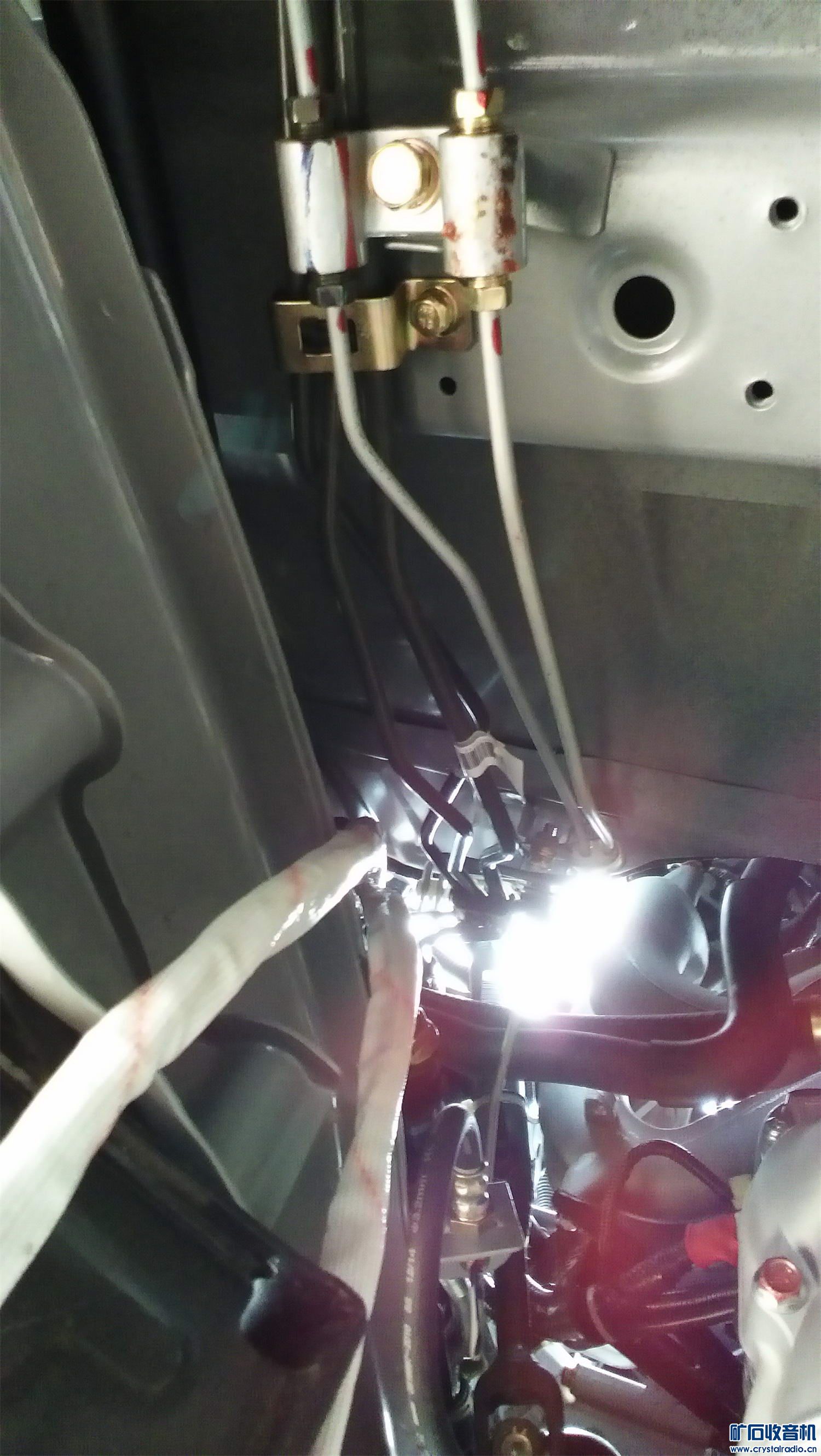

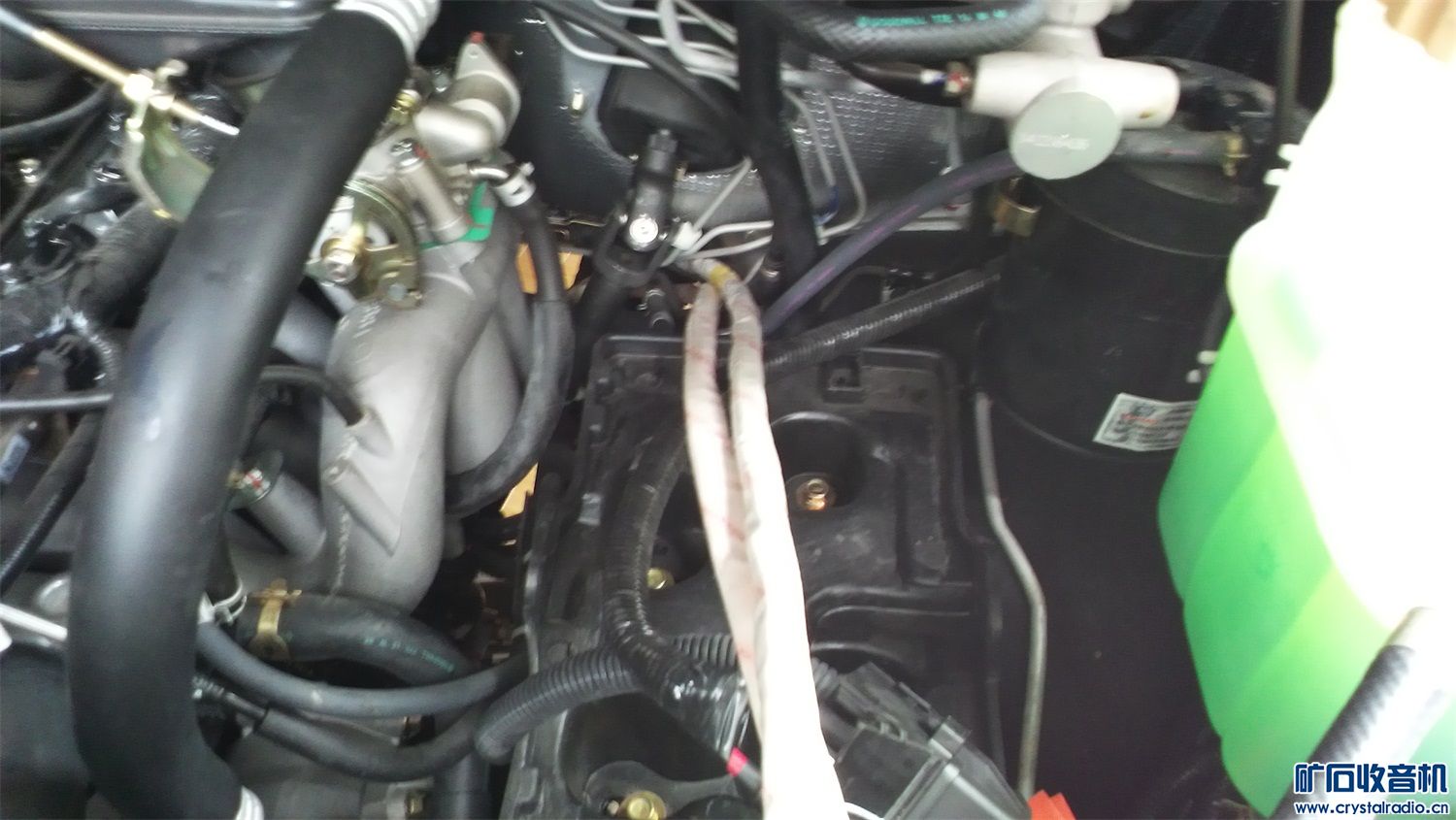

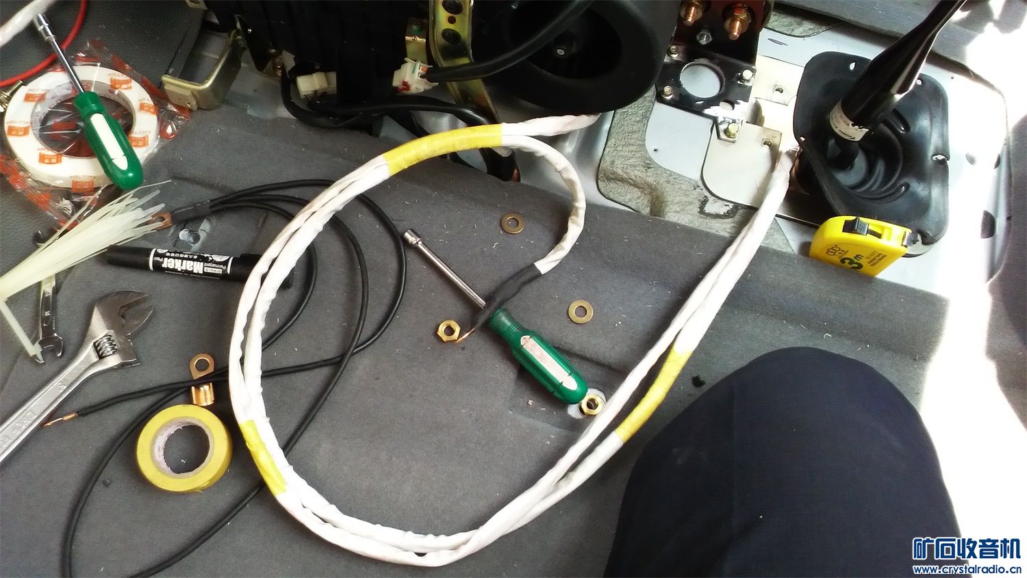

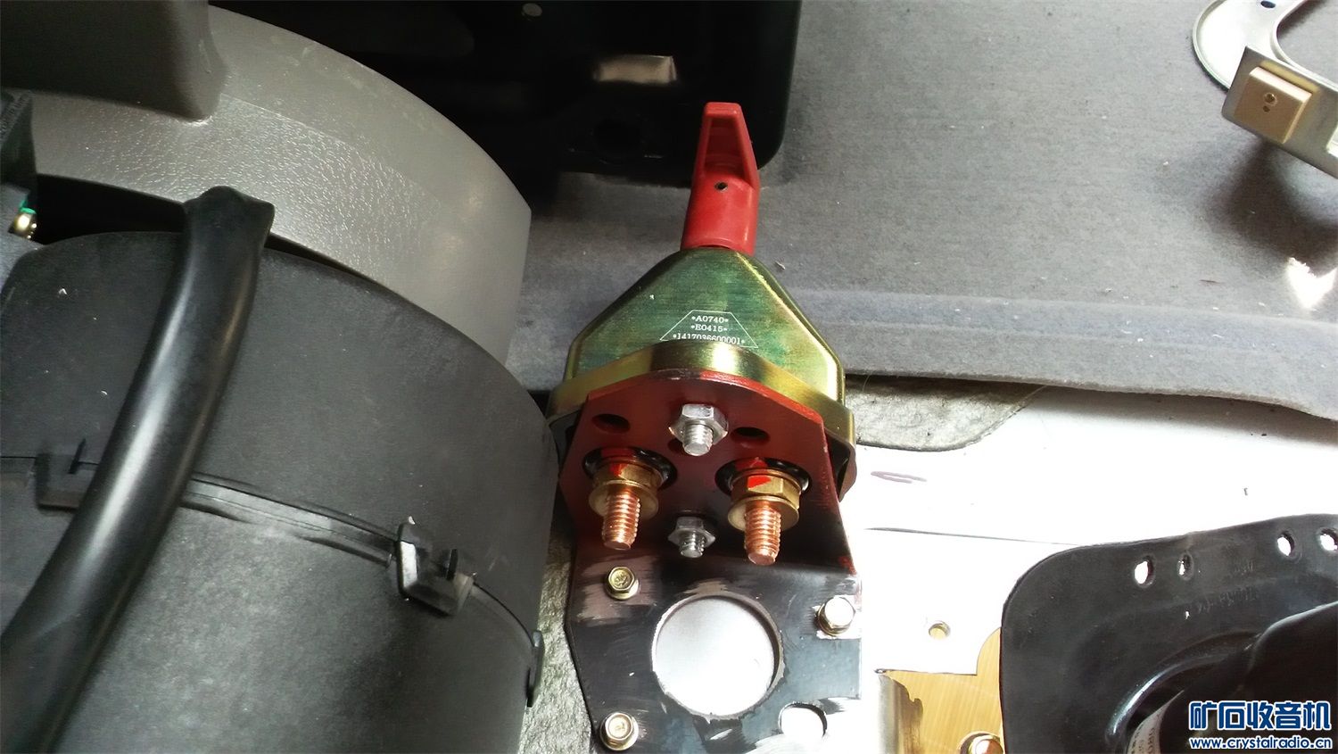

剩下比较麻烦的就是电源总开关的设置了。平时停车有独立车库,所以进行必要的总断电,原来都是拆电池负极接线,现在车型转换,蓄电池在车头发动机舱,车库不方便进行蓄电池的拆线作业,所以考虑在驾驶舱内安装中开关,总开关选择了斯太尔货车的总开关,旋钮方式切断电源负极, 那么大一个开关布置在何处刚开始也头疼,后来发现手刹装饰盖下有空余 合适,便把开关设置在此处, 引线布置主要是从蓄电池负极到开关 开关出线后就近分布式搭铁即可。说着简单,其实刚开始的时候是想电源线从防火墙主线孔穿过的,后来发现这样大线全长接近3米,感觉不靠谱放弃,一筹莫展之际发现变速杆球头开口处方便施工,并且离蓄电池进一步之遥,拿出卧式千斤,支撑车身 席子一铺,进车底观察发现非常合适,便开始开工,  从排挡杆开口就近出车身后沿原厂管线,直奔蓄电池,用线只需1.8米,开始布线,  线材用兄弟给的高品质多股耐高温硅胶线,线芯交合后直径达6毫米,  3条并联,穿玻纤管两头线耳锡焊  布线!。

既然有独立的车库,为啥还要装总开关?锁门不就行了吗?
 楼主| 发表于 2015-7-11 21:08:25 | 显示全部楼层
  想反了!   停车库后, 全车断电,意义在于 不让蓄电池长时间处于放电状态, 而不是防盗

这样做只是为了电瓶用的更久,还有别的好处吗

备有别的好处, 就是停车库里不用担心电池亏电,   放心的很

不错,如果没装总开关,电瓶一直在耗电,亏损得厉害
发表于 2015-7-13 00:45:29 来自手机 | 显示全部楼层
用电磁式电源开关也不错~
 楼主| 发表于 2015-7-13 10:03:13 | 显示全部楼层
早安,阳光 发表于 2015-7-13 00:45
用电磁式电源开关也不错~
电磁式的 继电器本身功耗就不小,
