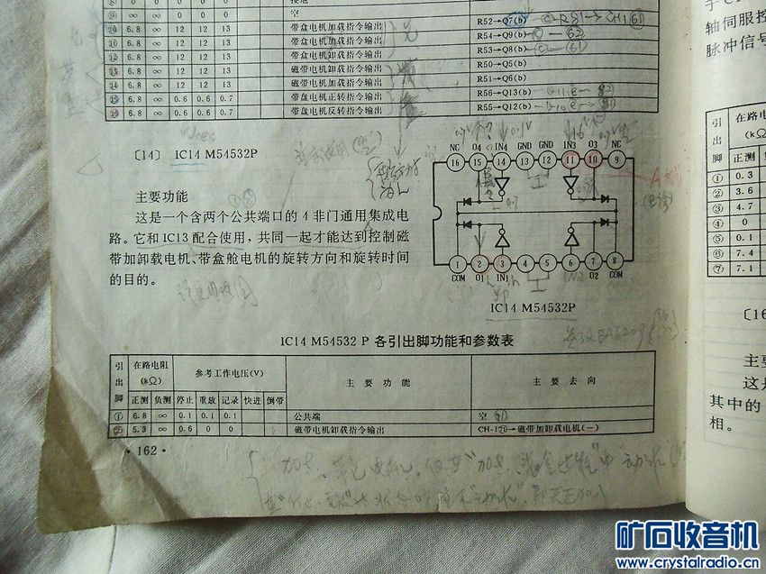

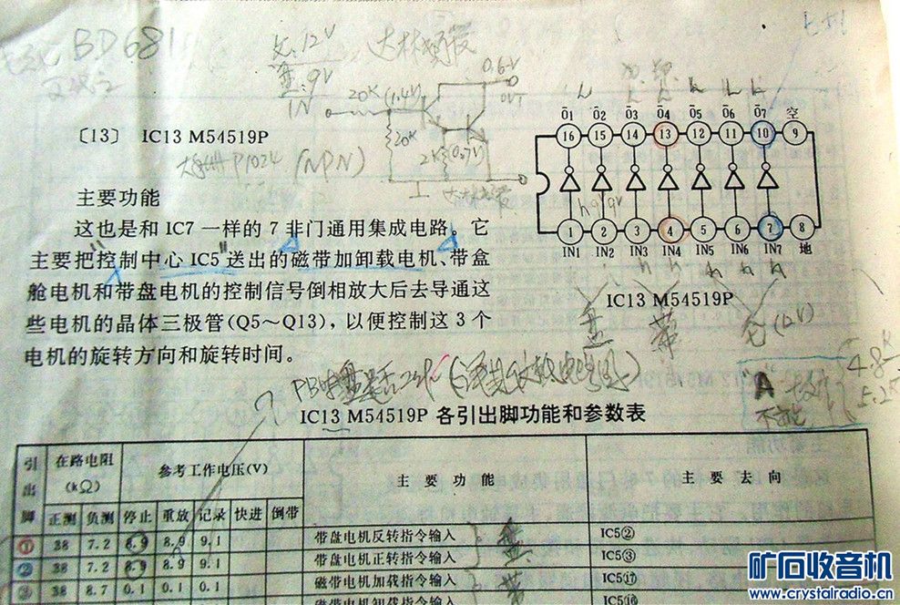

我的7600录像机有一个集成块 M54519 坏了 使得录像机不能正常插入和退出磁带盒   这个集成块很难买到 后来我在资料书里面找到了它的内部电路 所以就在电路底板上 另外做了一个替代电路--达林顿电路 就把集成块中的部分损坏电路  修复好了 录像机就恢复正常了 这是80年代的事情了 后来一直使用  挺好的 我不拆开拍照了 给你发一些有关M54519和M54532资料的部分图片 这两个集成块 的作用和原理 基本相同 都可以使用代替电路修复  都是比较容易损坏  又不好买的集成块  你在维修时 可以参考

我的7600录像机有一个集成块 M54519 坏了 使得录像机不能正常插入和退出磁带盒   这个集成块很难买到 后来 ...
你的达林顿管子是什么型号? 图片中没有看清楚  有什么要求   谢谢
在54519图片的左上角有说明  可能不太清楚 达林顿我用的是BD681  当时电子市场只有这个型号  现在有很多新的型号 买功率大一点的更好一些  大约2元左右一个

在54519图片的左上角有说明  可能不太清楚 达林顿我用的是BD681  当时电子市场只有这个型号  现在有很多 ...
谢谢回复  我的好像是M54532有一路坏了  能不能也使用BD681 或者同一类型的达林顿管子?  谢谢关心支持
完全可以 其实我的7600录像机 最早损坏的不54519 而是54532   两个集成块类似 只是54532内部电路中  比54519 多了一个二极管  功能更可靠一些  BD681等等达林顿都可以用 如果没有BD681等等复合管也可以使用两个管子 注意基极电压的降压电阻  一个是20KΩ 一个是2KΩ左右  不要搞错了  甚至  使用其他大功率管子  也可以   只是  当时没有买到 就用了复合管
我退休以后  在7600录像机上面 花去了不少时间 也取得了一些经验 体会 另外 有关资料比较多  有什么问题可以提出来 大家交流一下 可以少走弯路 共同提高 谢谢

谢谢艾老师鼓励支持 我只是比较注意收集资料 见到有用的书就买  看书学习比较仔细  又喜欢动手修理东西    功夫不负有心人  所以经验多一点  发挥一点余热 分享给大家 可能有些帮助
关于IR2403集成块的问题 我也遇到过 经过翻阅资料 他们是一个类型的集成块 只是生产厂家不同而已 功能和电路 基本一个样子
它和54519完全一样 谢谢关注关心支持
