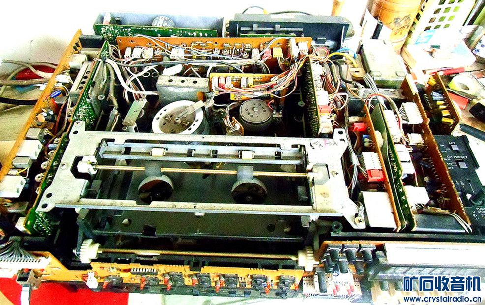

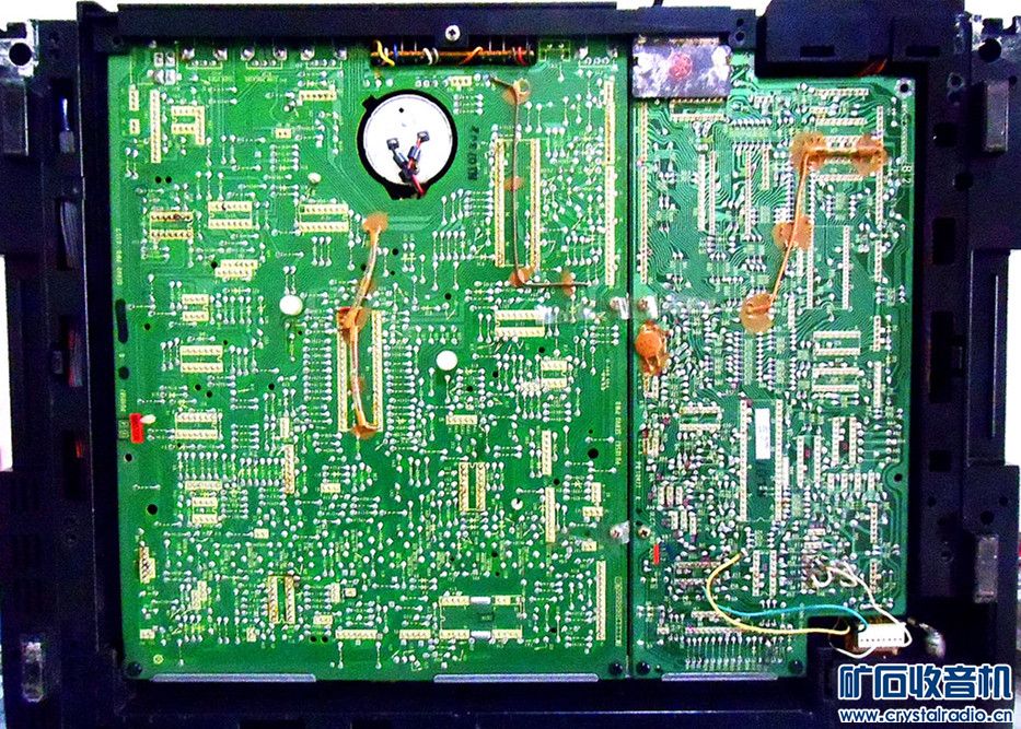

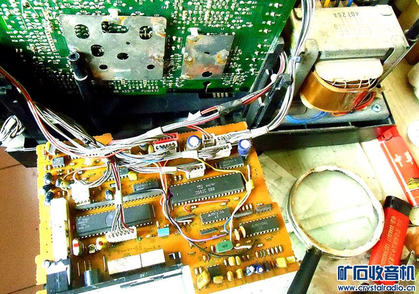

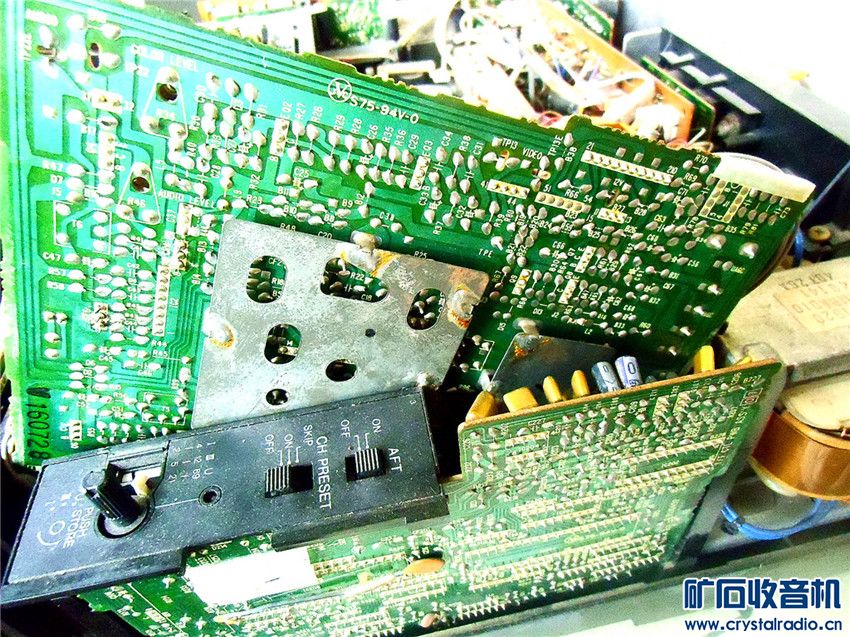

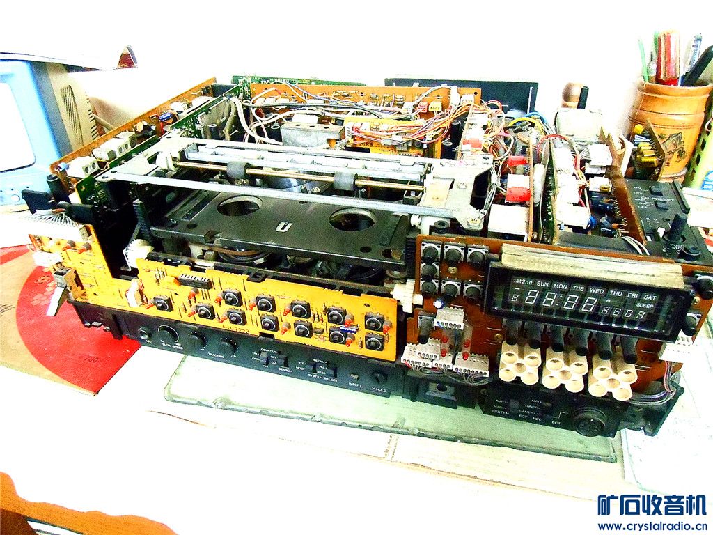

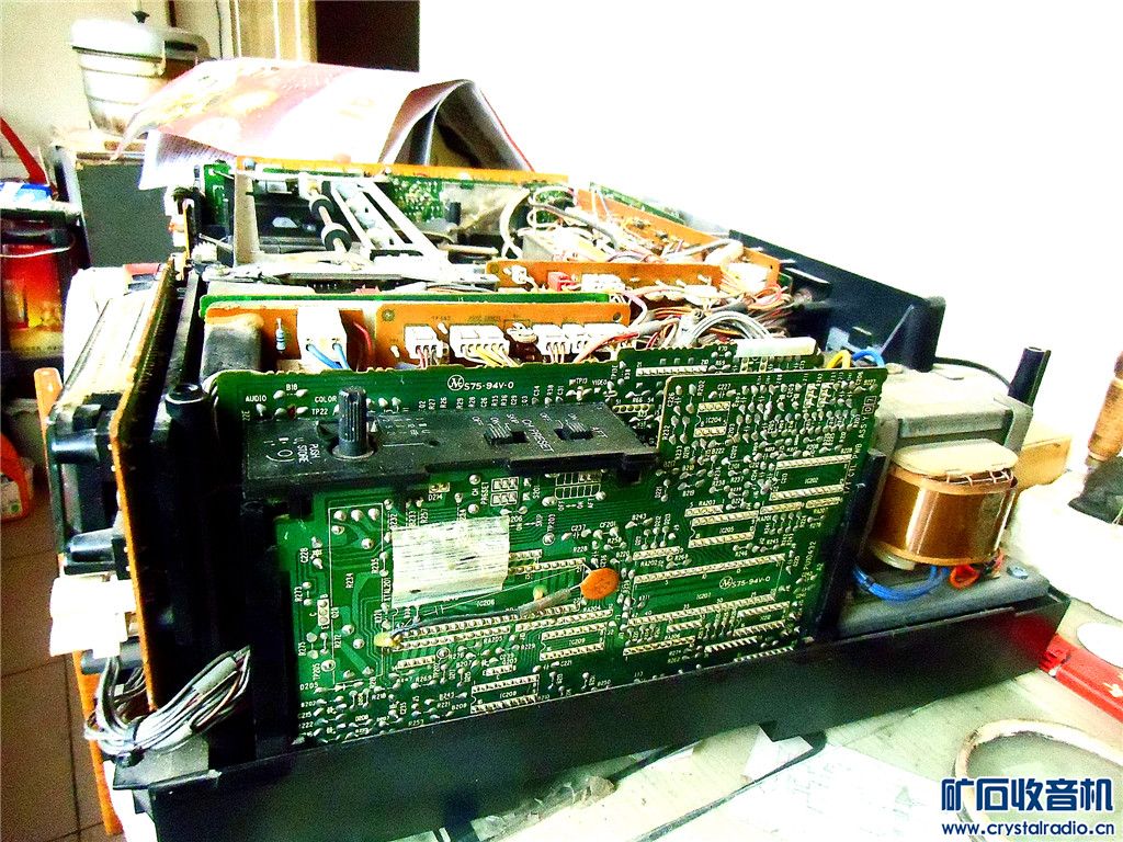

发几张底板及其电路图照片 请问 这是什么上的部件

给你发几张图片 看看我的 JVC 7600Ms 录像机的内部结构和做工怎么样
图片非常清楚 效果很好  这么大的图片 都能看清 而且 还有立体感 非常不容易做到  有空介绍介绍经验 谢谢
图片拍的真清楚,是相机拍的吗。

fk1938 发表于 2015-7-11 07:53
有时 无图无声   有时有图无声音  找不到故障所在
RF频率微调 找不到小可变电容在哪里
底板上的CF4和 ...
图像问题主要是   磁头问题   一般是 堵了 脏了 或者坏了    使得图像不好 或者没有   可以擦一擦     或者换一个磁头    另外可以检测一下 亮度通道  问题多出在 电解电容器 和可调电位器上
声音问题 也一样  主要是检测伴音通道里面的 可调电位器和电解电容器  试试更换或者清洗一下
RF频率微调问题 我记得不在面板上 在高频头的RF输出端口附近 如果找不到 也不要糊里糊涂调整 搞不好就把其他的调乱了 只有它不干扰介绍信号 就可以先放一放 慢慢来 慢慢找
CF4 和CF6    可能是接受天线电路里面的特征滤波器       因为原来是分立元件 后来在 电路板里改为组件--CF4 cF6了  因此电路图中找不到它    仅供参考  欢迎大家探讨 讨论  谢谢关注支持
