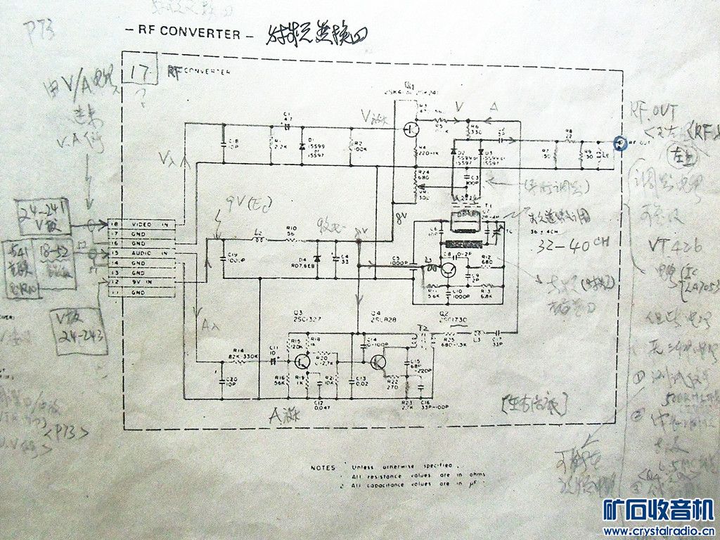

发几张底板及其电路图照片 请问 这是什么上的部件
发表于 2015-7-11 07:16:00 | 显示全部楼层 |阅读模式
今天网速比较好 赶快发图片 让大家看看  最近维修时遇到一些问题 没有解决 顺便问问大家 请帮帮忙

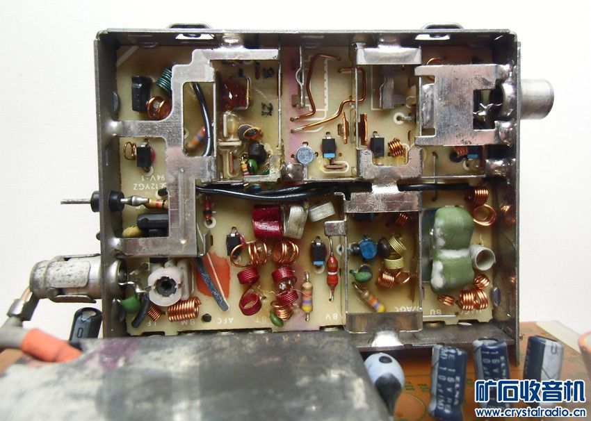

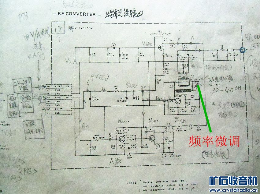

 楼主| 发表于 2015-7-11 07:53:00 | 显示全部楼层
有时 无图无声   有时有图无声音  找不到故障所在
RF频率微调 找不到小可变电容在哪里
底板上的CF4和CF6是什么意思? 电路图中找不到它
请高手帮助看一看 十分感谢
发表于 2015-7-11 08:04:39 | 显示全部楼层
RF频率微调 找不到小可变电容在哪里
底板上的CF4和 ...
   首先,这是高频头和中放板,吐槽下:真老啊!
   其次,你说得图声问题,判断这部分电路是否有故障我们注意看调谐的情况,就是说调台的时候能不能调谐到最准确的位置停下(主要以图像为主,伴音调谐另外说),调好台后图像有没有逐步漂移。建议检修时注意图像和伴音的调谐中周,这么来的机器10指8 9 中周有问题,估计伴音和图像中周都出问题了
发表于 2015-7-11 08:07:58 | 显示全部楼层
   补充点,关于可变电容的问题,应该在中放得屏蔽罩内了,绿豆大小的器件,圆柱形可调
发表于 2015-7-11 08:25:08 | 显示全部楼层

发表于 2015-7-11 08:36:47 | 显示全部楼层

这是录像机的高频头  小微调电容器就在高频头里面    楼主在 电路图中已经标注 主要是在机器上找不到位置来调整  谢谢关注支持
发表于 2015-7-11 08:39:41 | 显示全部楼层
先换掉中周再说,一个中频的,一个伴音的。如果正常了,就是中周里面的谐振电容漏电,银层黑了,银层脱落等,

RF微调与其他电路无关  是RF变换器本身的高频振荡器产生的 原来调整过  现在忘记了位置在什么地方 谢谢
你说的微调电容 在中频放大器里面    是 不对的        它在高频振动器里面  电路图中有    就是在录像机高频头里面的什么位置   忘记了           这个录像机 是JVC   HR--7600  MS   后来的新型号 小可变电容器   都是 变容二极管  比较可靠     谢谢关注支持
