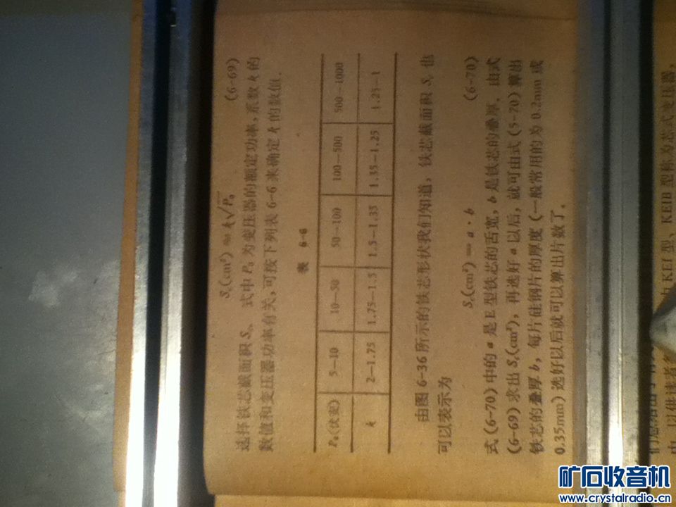

有个问题,这是在知道铁芯功率的情况下测量的,要是随手拿来一个铁芯,怎么计算这个5%的空载损耗?
 楼主| 发表于 2020-10-20 19:07:28 | 显示全部楼层
随手拿来的铁芯  根据舌宽、叠厚  算出铁芯截面积,  再求出铁芯的功率即可。如果不会算,把舌宽,叠厚发给我,我帮你算。

能传授一下铁芯功率的计算方法吗?谢谢。

发份资料给你,一看就会。

铁芯的质量也决定了铁芯的功率大小,在铁芯大小一样的情况下,用磁通高的铁芯和磁通低的铁芯得到变压器的功率是不一样的,统一使用一样的截面积来计算变压器功率,是否合理呢?
