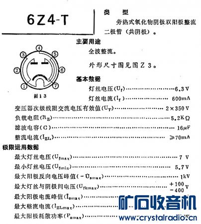

之前有不少关于6Z4单屏/并屏负载能力的讨论,大家各执一词,有说“全波整流,每屏定义为72ma”,也有说“6Z4整流输出电流72ma,是指作全波整流时阴极所输出的电流。在一个整流周期中,2只二极管分别工作1/2周期,输出电流给为72ma,换算成一个完整的周期,则每只二极管的平均电流实际为72ma/2=36ma。”说实话,到现在我还是一头雾水。今天有空,忍不住做了个简单测试,图1、图2,(不知道这样测试符不符合规范)。单从测试结果看,当输入电压为定值(300V),从3组绿色数据也可以看出端倪。这个应该与变压器输出电流大小相似,如图4,两组输出70ma,串联做全波整流时输出70ma电流,并联做桥式整流时输出140ma。我的理解,6Z4阴极与屏极相对应的那一段输出72ma,这可以拿半边6Z4做整流就可以证实,如图5、图6。所以,我比较赞同“全波整流,每屏定义为72ma”的说法。
注:测试管子为上海6Z4,最大屏耗参照6Z4-T,图3(最大屏耗是3W,被水印遮住了)。

楼主验证了两屏输出70mA手册给定参数的正确性。

这个问题争论已久,问题的焦点在于6Z4的两个屏极并联(半波整流状态),能不能输出140mA。国产收音机有几种采用6Z4并管的电路,其中熊猫1501系列采用楼主的方法,即每个管的1、7脚并联;而牡丹911和春雷101则采用两个管1脚和1脚并联,7脚和7脚并联。后一种接法比较稳妥。

这个问题其实与双绕组的变压器输出电流能力是一样的(见第4图),即2个输出70ma的绕组,当2个绕组串联作全波整流时输出为70ma,如果2个绕组并联,则输出电流翻倍。

关于压降、功耗问题,见第2个图表,注意看3组绿色的数据:单屏输出72ma,压降21V,屏耗1.5W(6Z4最大屏耗3W);并屏输出146ma,压降22V,屏耗3.2W。可以发现,并屏时除输出电流翻倍外,压降和功耗均与单屏一致且都在正常范围。
