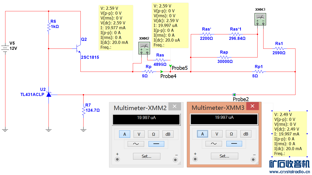

正确。电压源和电流源不会是理想的,只会是近似和接近。即便电压源和电流源不理想也不影响万用表校准。只要被校准表和高一级的参考表读数一致即可。与使用的电源没多大关系,但要求这个电压或者电流是稳定的就行。

稳压电源也有内阻,但这里不重要,如你所说,是电流表内阻导致的,符合欧姆定律,用初中的欧姆定律知识就能理解这个变化。
如果要串入一个或两个电流表,电流都不变,这样的电源叫做“电流源”,它和电压源是两个玩意,电压源的内阻是 0,电动势恒定;电流源的内阻是“无限大”,电动势也是“无限大”,当然实际上没有这样理想的玩意,但可以用这个模型去理解。
假设有一个电源,电动势 1000V,内阻 50 千欧姆,那么你接一个 MF47,和接两个 MF47,可见一个电流表的时候电流是 19.935mA,两个的时候是 19.933mA,对于 4 位半数字万用表来说可以分辨这个微小的变化,但对于 3 位半万用表来说,这个变化是不存在的,对于 MF47 来说更加是不存在的,于是这个电源就是一个恒流电源。
你用稳压电源当然就无法实现这个了。

问题回到你说的基准上,坛友常用于校准指针表的简易电流基准是这样实现的,用一个电压参考兼误差放大的 TL431,一个电流参考电阻 R5 和一个三极管 Q1 实现如图,根据欧姆定律,电流 I=U431/R5,U431 通常是 2.495V 左右,所以 R5 取 124.7 欧姆的时候,电流 I=20mA(由于元器件存在误差,这里是 19.999mA)
如果同时接入两个 MF47,因为 TL431 的调整能力较弱,电流会减小到 19.997mA,用 4 位半万用表可以分辨 2 个字,3 位半万用表无法分辨,MF47 指针表更加无法分辨,也就是是说,这个简易电路完全可以用于校准 MF47、MF500 之类指针表。

理论模型嘛,它就是这样理解的,理想电流源还电动势无限大,内阻无限大呢
btw. 我刚才贴了 431 的 20mA 电流源,可见从仿真上分析,内阻为 5 欧姆的 MF47,接一个或两个,是无法分辨电流变小了的(和 1000V、50kΩ 内阻的电源类似)

楼上几位的讲解深刻透彻。我能看得明白。谢谢几位。我原来困在低压电流源的圈子里。比如1伏和3伏的电流源。电压低负载大小的影响就大。1000伏的电流源负载大小的影响几乎可以忽略不计。自制电流源电压+几伏对付一般万能表就没问题了。当然电路结构也得合理。这样理解对吗?

  对于楼主的疑惑是有一定道理的,不过我对校准万用表基准源是这样理解的.
首先说一下电压基准源:作为标准校准万用表基准电压源参数都是有一定等级,一定范围的。比喻说电压是1V基准负载0-10mA电流范围,电压稳定输出:1.0000V,对于万用表不管是指针表还是数字表是超不出这个负载电流范围的(校准高位表当然选用高位基准源),只有这样才能称作基准电压源。
再理解一下电流基准源:对于电流基准源的要求就是对所有万用表电流档的内阻负载有一定的范围,比喻这个电流基准源负载内阻定义为0-10欧范围,能稳定输出1.0000mA。
例如有一只表电流档内阻是0.5欧,校准时基准稳定输出1.0000mA,另一支表内阻是10欧,校准时基准
源也应输出稳定的1.0000mA,只有这样才能算是电流基准源,否则就不是电流基准源。

通过几位专家的解释。本人长了很多知识。电压基准源必须有一定的负载能力。比如0-10毫安电流。电压不能出现小数点后4位数的变化。电流基准源。电压越高越好。以减少表头内阻变化带来的影响。电流源如果电压不够高。就要在电路上进行补偿。用高一级表校准低级表应该分别测量基准比较灵敏度。用1.5伏的电池串可调电阻串标准表串被校准表这样校准不靠谱。电压太低表头内阻不一致带来的误差很大。高级表串联低级表检测低压电流时误差不小。高电压比如1000伏时误差很小。这些知识给我们自制基准源和校准万用表带来了宝贵的经验。
