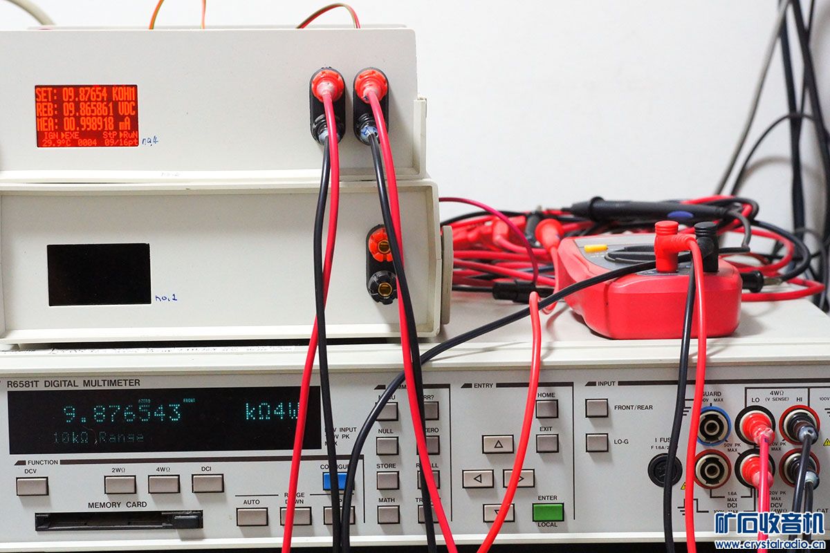

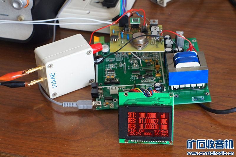

发表于 2015-5-13 20:53:42 | 显示全部楼层
tj东方 发表于 2015-5-13 15:52
专业商品基准源价格昂贵。不是一般人可以拥有。这里不去讨论。只说廉价自制业余基准源。业余检测万用表的方 ...
你说的不过是负载调整率罢了,我 DIY 的基准源经我测试,基本版本可以在 full scale 时负荷 10mA 电流而变化率小于 1ppm(因测试条件限制),扩展版本可以负载 1A 电流,电流的方向可以是正或者负 --- 你接个电池上对我的基准放电都可以。
附属的电流源部分也一样,对负载电阻变化的调整率,本身就是源的重要指标之一
甚至电阻源也一样,对激励的调整能力也很重要:
