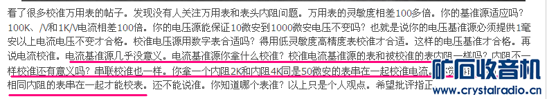

看楼主的帖子,概念上存在一些误区。

其实楼主的概念还真没有什么误区,他的问题是对更深一些的概念,比如基准源的负载调整率,恒流源的动态范围 ...
红色线说的就是误区啦!
在同一回路中串接两只表,流过两只表的电流难道还与内阻有关?
按照楼主的理解,只有相同内阻的表串在一起才能校表,楼主认为这样流过两只表的电流才是一样的。不知这个理由从何说起?
一条回路中,导线中流过的电流、串接在这个回路中的所有电阻,不管大小如何,流过的电流都是一样的,仅仅是阻值不同的电阻电压降不同而已。这个算作是基本的概念吧!
而且,根据楼主的叙述,电压源和电流源的概念好像不是明白的。理想的电压源和电流源不说了,实际的电压源和电流源都是由电子电路完成的,通常都有一定的负载能力,对于指针表而言,产生0.1级的波动我看对指针表的精度不会带来明显的影响的,而产品或者自制的,达到0.1级并不难啦。
欲知自己做的性能如何,可以测试一下、简单的计算一下,楼主的问题就解决了。

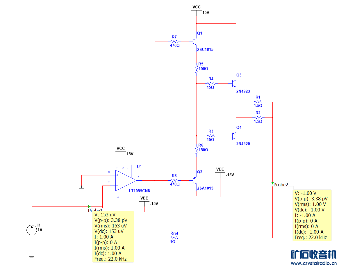

看到大家那么关注这个议题很高兴。本人受益匪浅。学习了很多知识。其实本人在一次检测发光二级管电流时发现串入不同的万用表显示不同的数值。两个万用表同时串入电路显示不同的电流数值。联想到曾经看到过一个帖子。测试两个50微安的表头。用一节电池串一个可调电阻。接上串联的两个表头。两个表头显示的数值不一样。是不是两个表头内阻不同造成的?联想到简易的电流基准是不是也存在这个问题?专业的和商品级别的电压电流基准不存在这个问题这谁都知道不用讨论。我想知道有没有简单廉价的方法调试万用表。精度还高?制作和购买专业级别的电压电流基准本人没有那个能力。这究竟是玩不愿投入太多。在此谢谢大家了。请那些炫耀专业理论知识的人移步专业论坛不要在这里贬低别人抬高自己。还赚积分。议题都没看明白就在这里大放厥词。专业和商品的基准的技术指标用不着你在这讲。这里讨论的是简单廉价的方法调试万用表。

 楼主| 发表于 2015-5-15 10:29:05 | 显示全部楼层
谢谢WASHU的详细解释。使本人明白了不少电路原理。本人老三届没念过多少书。知识浅薄。不会说话。可能得罪了不少朋友。在此向大家致歉。快70岁了再不动脑子就老年痴呆了。所以就拾起了年轻时的爱好。丰富老年生活乐趣。再向你请教一个问题。为什么两个电流表串在一起比单个电流表显示的电流要小了呢?一个表显示是19毫安。两个表显示是17毫安。不是说电路里的电流不变吗?为什么电表显示不同?我用稳压电源也是这个现象。不存在电源内阻问题。是不是电流表内阻造成的?欢迎坛友和能人赐教。谢谢。

发表于 2015-5-15 10:40:35 | 显示全部楼层
tj东方 发表于 2015-5-15 10:29
谢谢WASHU的详细解释。使本人明白了不少电路原理。本人老三届没念过多少书。知识浅薄。不会说话。可能得罪了 ...
如果会画图,建议你贴上你实际测试的电路图,这样更好说明问题。
其实这类问题并不复杂,一定是遗漏了什么吧。
