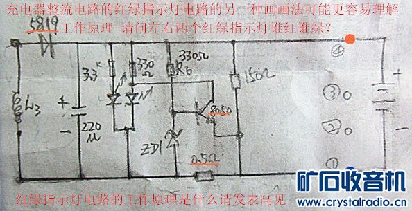

发表于 2015-5-22 14:29:23 | 显示全部楼层
请哪位高手能否说明一下,该电路,谢谢。
发表于 2015-5-22 14:48:17 | 显示全部楼层
自己顶一下,呵呵!
发表于 2015-5-22 16:56:44 | 显示全部楼层
修得很好,不过这么简单的电路也不难修。
发表于 2015-5-22 21:53:24 | 显示全部楼层
"不知道您这个充电器在空载时输出电压是否为5V?还是比5V高一些?
          我觉得这个转灯电路应该是和那个稳压管和8050三极管有关,我对这个电路的理解是:输出回路开路时,150欧姆作为一个假负载电阻;由于输出电压较高,稳压管处于反向击穿,VT8050导通,将红色发光管的正极导通至地,红色发光管接近短路状态;因此不发光;而绿色发光管经3.3kΩ电阻限流后发光指示;充电时,播放器的机内电池不严格的说相当于负载,拉低了电路输出电压;绿色发光管因通过电流大大减少,几乎不再发光;而由于电压的下降,稳压管两端电压不足以使稳压管击穿;因此VT8050截止;红色发光管的正极与地断开;经330Ω电阻限流,发光管点亮指示;播放器内部有电池充放电保护电路,当电池电压达到额定值(LiPo 锂电池的满电电压为4.2V;标称电压3.7V),保护电路截止,防止电池过充;电路输出电压上升,稳压管再次被反向击穿,VT8050导通,红色发光管熄灭,绿色发光管点亮。
               一孔之见,难免错误,希望老前辈多加指教。"
各位大侠,本人有点不明白上面的电路的解释,稳压管被击穿,三极管8050的基极电压不是被拉低了吗,应该是不导通呀,谁能帮忙解释一下吗。
 楼主| 发表于 2015-5-22 22:37:51 | 显示全部楼层
          我觉得这个转灯电路应该是和那 ...
你复述了马老师的回复 我觉得 他说的是正确的 红绿灯转换原理就是这样  另外 我测量了一下  空载时 输出电压大约是4.6v   这可能是 因为当时我手头没有6822 和13003 只有13001 功率小了一点  所以输出电压也低了一点  但是 可以正常使用  有机会 还是换一个13003 {6822没有买到}  这样更放心一些
  关于稳压二极管的击穿稳压问题 你提出来讨论一下 很好  我支持  但是 电路的红绿灯指示 确实是 充电时 红灯亮 充电完成后绿灯亮 应该进一步讨论一下  谢谢关注 支持
