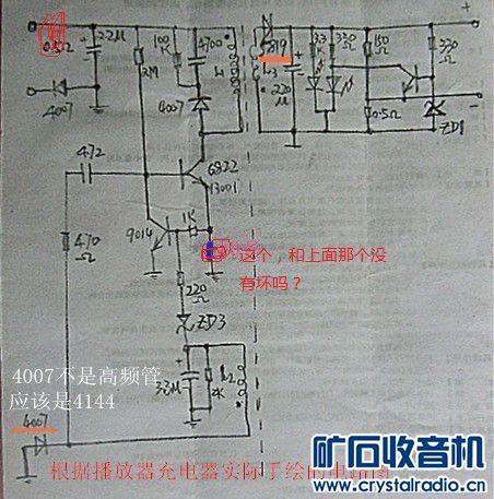

 楼主| 发表于 2015-5-10 12:29:09 | 显示全部楼层

我的充电器电路图中高压电路中的调整 控制电路里面的d6 d7批注的是 4007 看到你的回复后 昨天晚上又打开看了看 很难看清楚 后来用放大镜观察 发现不是4007  好像是4148  在这里更正一下 这样 电路就合理了 谢谢关注

看到你的帖子后 我测量了一下 空载输出电压 是4.6v 想了想 还有问题 一般应该是5v 那么  为什么不是5v呢 ? 后来想到  因为没有6822和13003等开关管 换上了一个113001 它的功率比6822等要小一些 所以输出电压就低了 只有4.6v了   回头买一个6822换上 13003手头有一个 但是管脚排列不一样 不能直接替换  谢谢关注

发表于 2015-5-10 22:21:10 | 显示全部楼层
这两只电阻没有坏吗?
