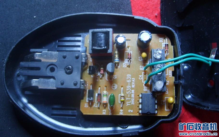

不知道您这个充电器在空载时输出电压是否为5V?还是比5V高一些?
          我觉得这个转灯电路应该是和那个稳压管和8050三极管有关,我对这个电路的理解是:输出回路开路时,150欧姆作为一个假负载电阻;由于输出电压较高,稳压管处于反向击穿,VT8050导通,将红色发光管的正极导通至地,红色发光管接近短路状态;因此不发光;而绿色发光管经3.3kΩ电阻限流后发光指示;充电时,播放器的机内电池不严格的说相当于负载,拉低了电路输出电压;绿色发光管因通过电流大大减少,几乎不再发光;而由于电压的下降,稳压管两端电压不足以使稳压管击穿;因此VT8050截止;红色发光管的正极与地断开;经330Ω电阻限流,发光管点亮指示;播放器内部有电池充放电保护电路,当电池电压达到额定值(LiPo 锂电池的满电电压为4.2V;标称电压3.7V),保护电路截止,防止电池过充;电路输出电压上升,稳压管再次被反向击穿,VT8050导通,红色发光管熄灭,绿色发光管点亮。
               一孔之见,难免错误,希望老前辈多加指教。

我的播放器100多元 普及型的 电池保护功能 恐怕没有那么完善 充电器开路电压 我刚刚测量了一下 是4.6v 不是5v
你对红绿灯的工作原理的描述是完全正确的 很好 很给力 你知道 这个问题 许多人不清楚 开始我也不清楚 搜索 查看了很多资料 才搞清楚  才敢在帖子里提出来讨论 如果直接给出结果 不能引人入胜 学术空气也不会活跃  谢谢你的支持与帮助

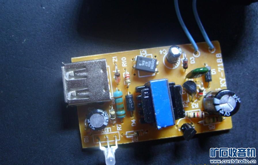

我有3种充电器,都打开看过,
介绍给大家看看。
1.通用5V输出,双色指示,有光耦。适合所有手机充电用。因手机电池有保护板。【很便宜】
2.输出4.2V的万能充,3灯指示。适合不带保护板的18650可充里电池。或保护板坏的手机电池。
【充手机也可以,就是输出电流太小,充电时间太长】里面有专用锂电充电集成块。
3.强光手电充电器,双色指示,输出4.2V,里面是LM358比较器,加431基准。
适合没保护板的锂电池。
通用充电器
通用充电器
通用充电器
通用充电器

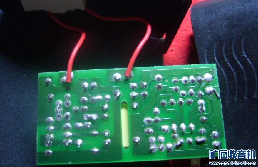

发表于 2015-5-9 01:00:24 | 显示全部楼层
万能充。。。。。里面有专用锂电池充电芯片。
充电电流标注200MA,可以改电阻后改变输出电流。
