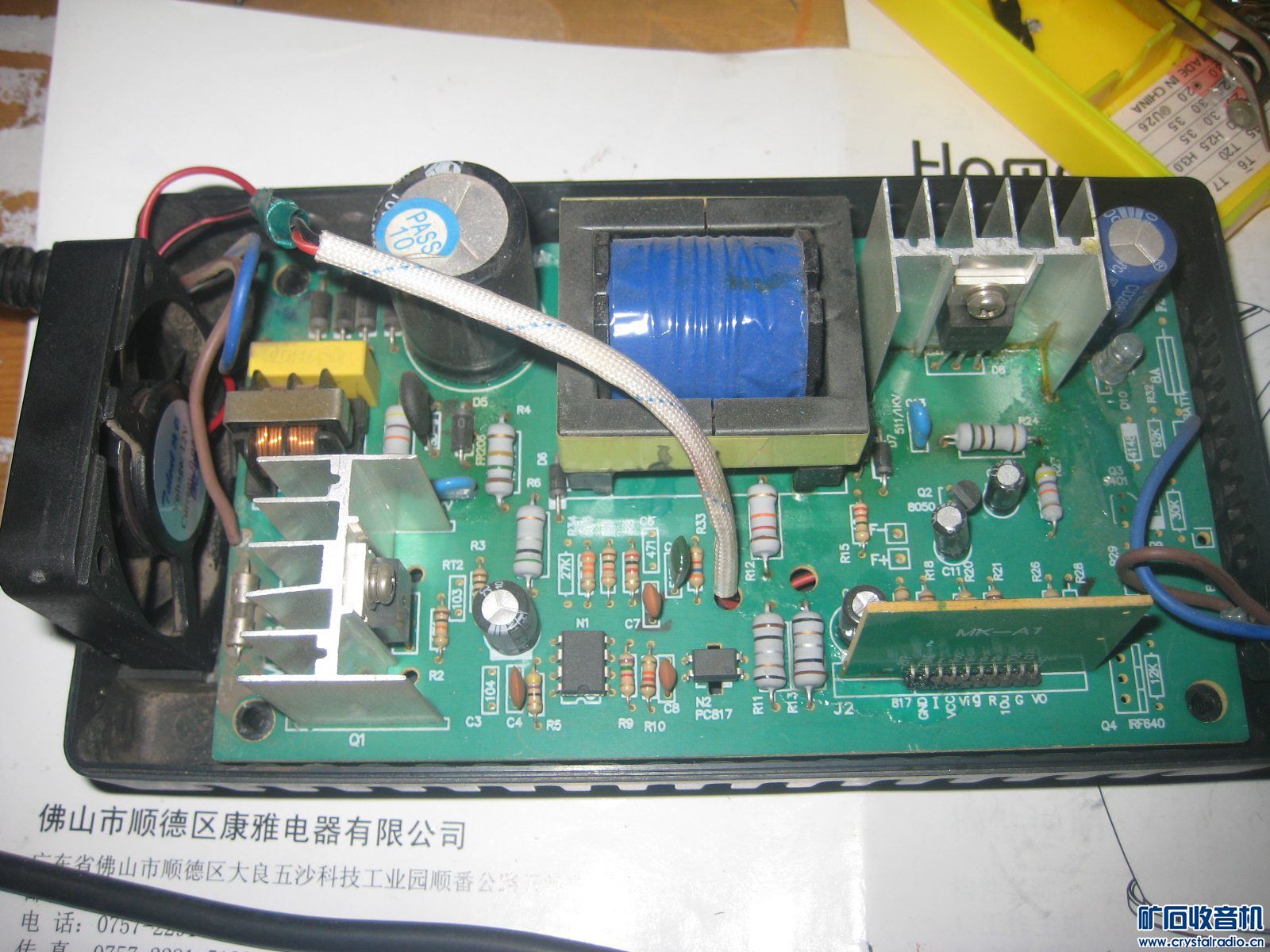

为什么单体不能冲到4.1以上啊??现在我都是以400毫安充电到4.2V,然后1.5A放电到2.8V,5个循环。。。。包括发鼓的单体容量基本上都在3AH左右。。。。我有内阻仪,测试了有5毫欧左右。。发鼓的多几次循环后,确实会扁一点。。
   你是搞汉均电瓶车充电器的设计者。。我也买了一个汉均充电器的。。能麻烦你帮我看看这个充电器怎么改吗?,我这个原厂64V的电瓶车铅酸充电器,能改成恒压的吗?这个最高输出是78.5V,转灯后电压大概是75V左右,我车上安装了电压表的。。。现在我车上的铅酸,准备上锂电池,锂电正在组装中。。。我想把这个充电器改成79V恒压输出的,放在家里用用。平时汉均就放在单位充电。。谢谢!

小电流充到4.2V,就相当于大电流充到4.3v以上,会把电池搞死的。
现在是放空电的电池,几百毫安以上的充电电流,会损伤电池的。
你有汉匀,干嘛不整组或二组串联一起充电?
汉匀空载是50-100mA的恒流,CL10和CL20能提供更大一点的恒流。修这个电池刚好。

但汉均空载电压那么高啊。能直接充电?

那个川奇也不用改了,最高电压刚好,能在最高电压维持减流,然后转成浮充后,相当于断电停充。
但是这个川奇没有防反灌的二极管,浮充后,电池会向充电器放电,这个坑爹。
