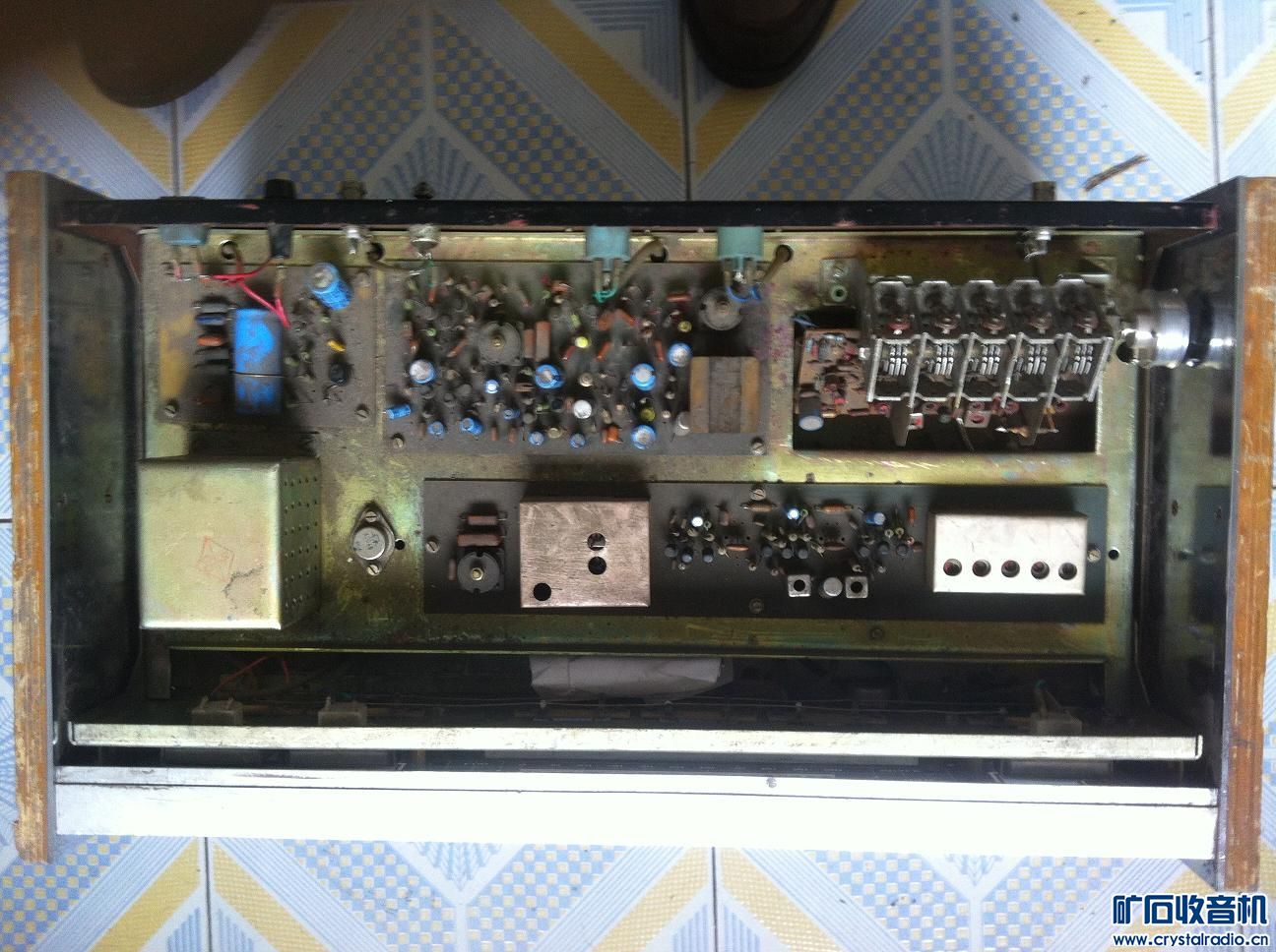

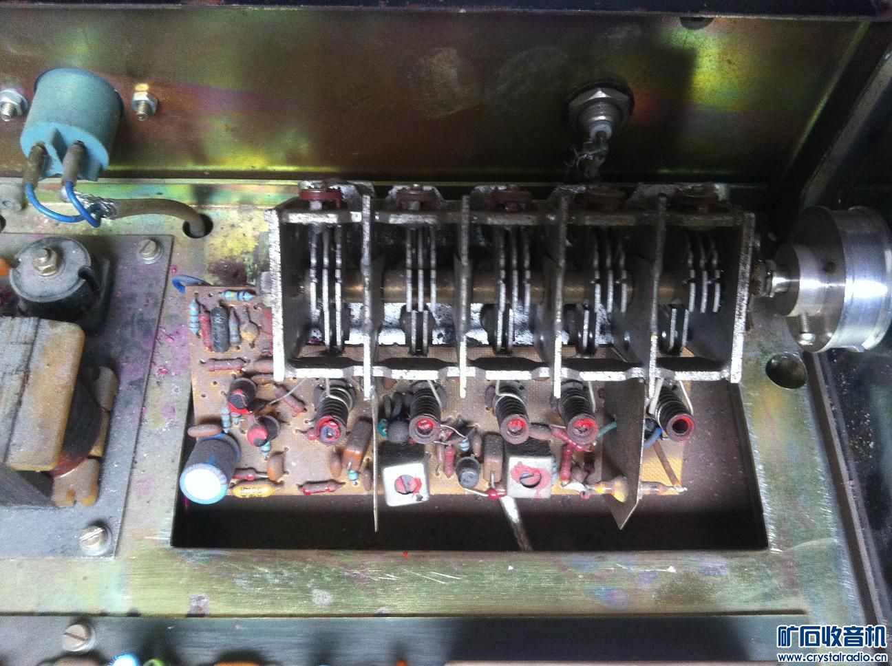

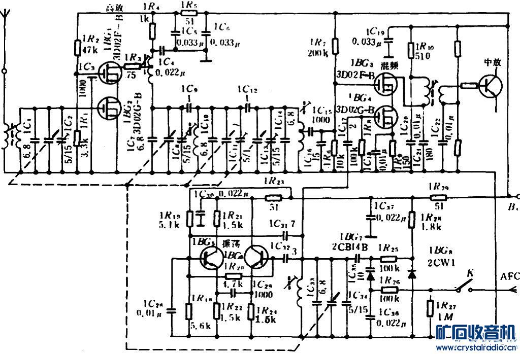

不能,这些LC回路需要金属壳屏蔽的,固定电感没有屏蔽,容易自激。
楼主老师,您好!我手里有这样的接收机,在广播电站试机时,当地的5套调频节目都能收到,前些天在家使用,只能收到一个当地的强台107.6兆,后来我打开机壳,看见高频头大部分的磁芯都被调过,请教老师:我如何能将被调过的磁芯再调回来?这个机器还有改造的空间吗?这个机器的全称叫:TZJ-840海燕同步广播专用接收机 ,是江苏省泰兴市无线电厂生产的。请教老师:同步广播接收机与现在的调频接收机有何区别?
发表于 2016-9-4 16:08:07 | 显示全部楼层
对此机有见解的老师也请不吝赐教!谢谢!
