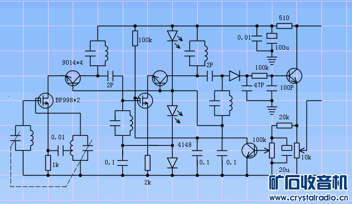

改进型双栅场效应管收音机

9014的箭头是不是有误?
 楼主| 发表于 2015-4-27 09:20:57 | 显示全部楼层
aihao 发表于 2015-4-27 02:24
9014的箭头是不是有误?
你是指的BF998的箭头吧,与现在流行的电脑软件中N沟道场效应管的箭头方向相反。
我这个是老式的画法,在一些老的书中,N沟道场效应管的箭头方向是向外的,与同类型的三极管的箭头方向相同。

这个和直放机灵敏度差不多???这个可是有一级中放啊,用的管子也多。
 楼主| 发表于 2015-4-27 13:42:45 | 显示全部楼层
发现上面电路有一个“BUG”,中放管的G1栅偏置电压太高,超过漏极电压,使得漏源之间的压差只有0.1V,放大性能受到影响。但尽管如此,还是起到了不少放大作用。将电路作如下修改就行了:
其中去掉了中放管源极电阻的旁路电容,因为改善中放管的工作状态后,电路的增益实在是太大,会立刻自激。用去掉旁路电容、增大源极电阻的方法可以降低中放的增益,并可以提高中放的输入动态范围。

我那个调谐直放机的灵敏度是不简单,就是选择性差了一些。
发现上面电路的一个BUG,修改之后性能提升的潜力巨大。

这个电路是不错,可是有点不明,您是场馆后串三极管然后是中周,中周没有抽头,也就是三极管后的中周没有抽头,就是说三极管输出阻抗和中周阻抗差不多,和前面的场馆没关系。简单的说就是三极管输出阻抗很高!可以和不抽头的中周配合!这个普通晶体管输出要抽头矛盾!
 楼主| 发表于 2015-4-30 23:19:39 | 显示全部楼层
aihao 发表于 2015-4-30 20:41
这个电路是不错,可是有点不明,您是场馆后串三极管然后是中周,中周没有抽头,也就是三极管后的中周没有抽 ...
三极管共基极接法的输出阻抗很高,共发射极接法的输出阻抗比较低。
一般中放管是单纯的共发射极接法,中周就需要抽头了,否则中周的在线Q值大大降低,选择性变坏。
上面电路中,三极管处于共基极接法,中周可以无需抽头。
三极管共发射极之所以输出阻抗低,是因为集电极信号会通过集电结电容负反馈到基极,使输出阻抗下降。
共基极接法消除了这个负反馈回路,所以输出阻抗很高。
双栅管的输出阻抗在几十千欧的量级,对于465khz的中周,输出阻抗嫌低,而对于调频中周,则足够高了。调频中周可以不需要串联三极管或者抽头,直接接到漏极回路中。

刚百度下资料,三极管共基级是输出阻抗很高,但是输入阻抗很低不到1k,和场馆不匹配啊!

刚又查百度,这个三极管就是起到阻抗变换作用,但是输入阻抗很低和场管输出不匹配,用三极管做匹配,和用抽头做匹配那个好?把共基级接法换成共发射极试试!中周不用抽头。
发表于 2015-5-1 12:24:35 | 显示全部楼层
楼主可以把两个双栅管结成共源共栅接法试试,以前网上有电路图,刚没找到!记得以前在一本老书上看到高放双栅管输出要串接一小电阻,一百欧姆以下的电阻!什么原因忘了!

双栅管本来就可以看成两个普通场效应管的串联,在G2栅交流接地时,在内部就是共源共栅的用法,因此再进行串接使用不会提高性能。

9014这样的三极管在1MHz频率上共发射极的输出阻抗只有几千欧,如果中周不抽头,中周将完全失去选择性。
中周抽头会降低功率增益,但提高了选择性。

怎么也看不到面包板上的BF889啊?插在板上的管子有4条腿,不是贴片的?
发表于 2015-5-2 12:41:06 | 显示全部楼层
Bf998,打错了。
