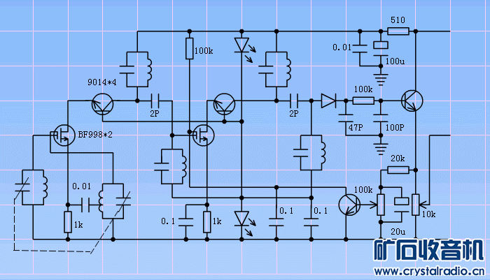

这个电路的特点是使用高增益检波器,灵敏度高,音质好。
装置图:

发表于 2015-4-26 15:16:45 | 显示全部楼层
我的电路与您的差不多,就是没有用与场管串接的9014,不知道差别有多大,如果效果明显我也改过来试试,还有,您用的电压是多少?

 楼主| 发表于 2015-4-26 15:39:52 | 显示全部楼层
vkjmmy 发表于 2015-4-26 15:16
我的电路与您的差不多,就是没有用与场管串接的9014,不知道差别有多大,如果效果明显我也改过来试试,还有 ...
双栅管的输出阻抗不大,中周初级线圈不宜全部接入,否则选择性会受到很大影响。
串接9014后,就可以提升输出阻抗,中周初级线圈就可以全部接入了,增益也可以明显提升,稳定性也更好,差别是很大的。
我用的是5V电压,更低电压也可以,把上面那个发光管换成1k电阻,可以用于更低的电压。

发表于 2015-4-26 20:13:47 | 显示全部楼层
效果如何?比一般的收音机好多少?
可否再改下,弄个独立本振高放混频出来。
发表于 2015-4-26 20:59:51 | 显示全部楼层
中周在这里只是用一个简单的LC振荡回路,能不能用固定电感+微调电容器代替?
 楼主| 发表于 2015-4-26 22:00:48 | 显示全部楼层
不能,这些LC回路需要金属壳屏蔽的,固定电感没有屏蔽,容易自激。

 楼主| 发表于 2015-4-26 22:27:37 | 显示全部楼层
radio_one 发表于 2015-4-26 20:13
效果如何?比一般的收音机好多少?
可否再改下,弄个独立本振高放混频出来。
灵敏度与“高灵敏度单级调谐高放的直放机”差不多,用信号发生器从变频管栅极输入0.3mVpp、调制度50%的调幅波,可以输出0.5Vpp的音频。考虑到输入阻抗很高,总的灵敏度应该超过调谐直放机。选择性肯定要好得多,AGC性能不是很好。最大的优点是调台时的啸音小,杂音少,这意味着交叉调制干扰小。试验这个主要是想与这段时间弄的三极管版本的简易超外差机对比一下,三极管版本调谐时的啸音较大。以后探索的方向还是常规器件,用常规器件把收音机做好,双栅场效应管毕竟不太普及。
发表于 2015-4-26 22:29:36 | 显示全部楼层
那个绿色的中周是振荡么?能否看看全实物图?
 楼主| 发表于 2015-4-26 22:58:26 | 显示全部楼层
是振荡线圈,全图就不拍了,其它的是一根磁棒天线,一个空气双联,一个喇叭,一组电池。
就收音机来说,简单的电路足够一般使用,复杂的电路其实并没有发挥其特别作用的地方。
况且很多因素是相互矛盾的,电路越复杂,越难协调矛盾。
