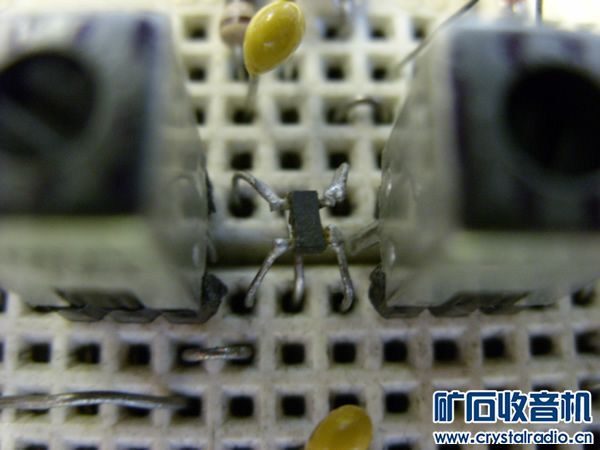

ysh 发表于 2015-5-2 12:39
怎么也看不到面包板上的BF889啊?插在板上的管子有4条腿,不是贴片的?
将BF998焊上引脚,然后插在面包板上,中间设置一条隔离地线。
如图:
发表于 2015-5-2 14:24:00 | 显示全部楼层
RE: 改进型双栅场效应管收音机
如图:
请问前辈,我在一调频方法电路,第一级用源极输入,请问这样有什么好处?
 楼主| 发表于 2015-5-2 14:31:19 | 显示全部楼层
源极输入的好处是工作稳定但增益低,栅极输入增益大但不太稳定。
有时稳定性是压倒一切的,其它方案都容易自激,这时源极输入是最好的选择。
