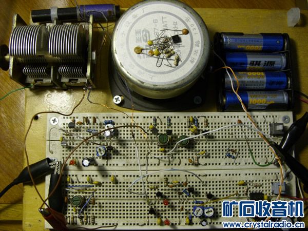

有整机图吗,发给整机搭好的效果看看,主要是看看磁棒怎么绕制的。谢谢。

这个是我的“实验平台”。由一个磁棒天线,一个可变电容,一个喇叭,一组电池,两块面包板组成。
磁棒天线用的是成品。第一块板的左边和第二块板的中间搭的是两种版本的直放机。
中周已经暂时拿掉,作其它用途。
第一块板的中间搭的是三极管平衡混频器。

非常感谢发图,手工真好,非常细致,学习了。
另外,中周是成品还是需要自己绕制?

尽量用成品,实在不能满足要求就自己绕。中周绕制并不麻烦,买一些成品中周,把成品的线圈拆掉,再用一小截漆包线,绕几十圈、最多一百多圈就行了。不需要专门的工具,消耗的材料也很少。
