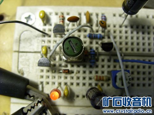

这个电路的接收部分我搭成了,效果我就不说了,令人满意。
实验装置:
下面说说这个电路的“硬指标”:
这个电路高放管的静态电流约2mA,接收部分整机电流约5mA。天线的次级线圈先不接,将高放管基极直接连到偏置电阻,然后向基极输入频率1MHz,载波幅度0.3mVpp、调制度50%的高频调幅信号,调节高放负载回路电容,使之谐振,这时可以从检波级射极输出器的发射极输出0.5Vpp的音频信号。
0.5Vpp的音频相当于载波幅度1Vpp的调幅波解调后的结果,因此共射共基的高放产生的电压放大倍数为1V/0.3mV=3333倍,折算成电压增益20*log(3333)=70db。
共射共基高放在1MHz频率下的输入阻抗约5k,比同频率下的单纯的共发射极放大器高得多,通过增加天线线圈次级线圈的圈数,改善阻抗匹配,可以提高整体灵敏度。
发表于 2015-4-18 10:32:39 | 显示全部楼层
看到高频调谐放大器稳定增益的计算公式,高频增益跟9014管的放大倍数关系不大,只和管子的特征频率,等效跨导,密勒反馈电容有关,增益不是简单的管子跨导乘回路等效阻抗。类似的电路以前做过好几个了,
增益没你说的那末高。
发表于 2015-4-16 23:32:48 | 显示全部楼层
功率增益多少?35分贝么?我关心使用效果!
 楼主| 发表于 2015-4-16 23:51:11 | 显示全部楼层
对于50%的调幅波,在10k电阻上得到的音频功率对于输入的调幅波功率的增益为10*log((0.5V/0.3mV)^2*(5k/10k))=61db
使用效果很好,除了选择性比超外差机差一些。

发表于 2015-4-17 00:14:41 | 显示全部楼层
发光二极管的正级不应该与捡波二极管4148的负级连接吧,二极管反向偏执鸟。
 楼主| 发表于 2015-4-17 00:32:57 | 显示全部楼层
与发光管相联的那个二极管没有用,面包板那个孔是中周的空脚。是试图与发光管串联,进一步提升偏置电压,试验复合管射极跟随器用的,以进一步提高射极跟随器的输入阻抗,但试验结果表明改善的作用并不明显,又回到了最初的设计。

 楼主| 发表于 2015-4-17 00:58:23 | 显示全部楼层
关于高放3000多倍电压增益的解释。
0.3mV输入信号在5k输入阻抗上产生的电流是(0.3mV/5k),9014的特征频率ft约150MHz,在1MHz下的放大倍数约150,
产生的集电极电流是(0.3mV/5k)*150,如果作为集电极负载的调谐回路的谐振阻抗是100k,那么在负载上产生的交流电压就是(0.3mV/5k)*150*100k,于是电压增益(0.3mV/5k*150*100k)/0.3mV=3000(倍)。
这个增益还有提高的余地。调谐回路的谐振阻抗与Q值有关,Q值越高,谐振阻抗就越高。精心的选材和绕制高频变压器,可以获得更高的增益。

 楼主| 发表于 2015-4-17 09:35:29 | 显示全部楼层
求知无足 发表于 2015-4-17 07:28
可并可不并,因为发光管正向导通内阻很低,况且又有较大的结电容,再并联一个电容电路的性能没什么变化,当然并联一个更好,实验装置中已经并联了一个0.1u电容。如果是高频变压器是次级调谐,那么就必须并联电容了,因为发光管处于谐振回路中,其内阻对谐振有影响。
 楼主| 发表于 2015-4-17 11:09:31 | 显示全部楼层
