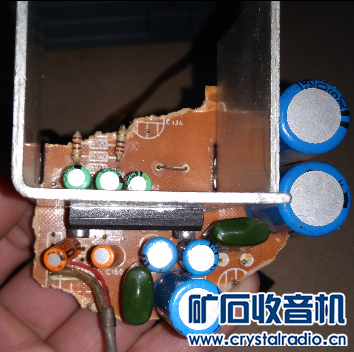

心血来潮,从柴房闲置的古董残旧录音机板子上拆解下来ta7240,剪掉无关部分的电路。仅保留相关电路。
奇葩的是电源滤波电容才1000uf ,不过采用200多W的对讲机差转台电源也就无所谓了;一个声道的输出电容竟2000uf 。
20平米房间听歌,在手机音量满输出情况下,功放板输入前的50K可调电阻音量调到8点钟很大声,这个板子的放大倍数要下调。
播放DJ、荷东、的士高歌曲音乐特好听,具有自个的浓郁的音色,特讨好耳朵,看来网上对于7240的称赞是有道理的。
今晚上调整,
1、去掉输入对地的两个绿色的电容,
2、查资料降低放大的倍数,在2脚和5脚尝试串加1K电阻
滤波电容1000uf,输出电容2000uf,2和5脚无1K电阻。

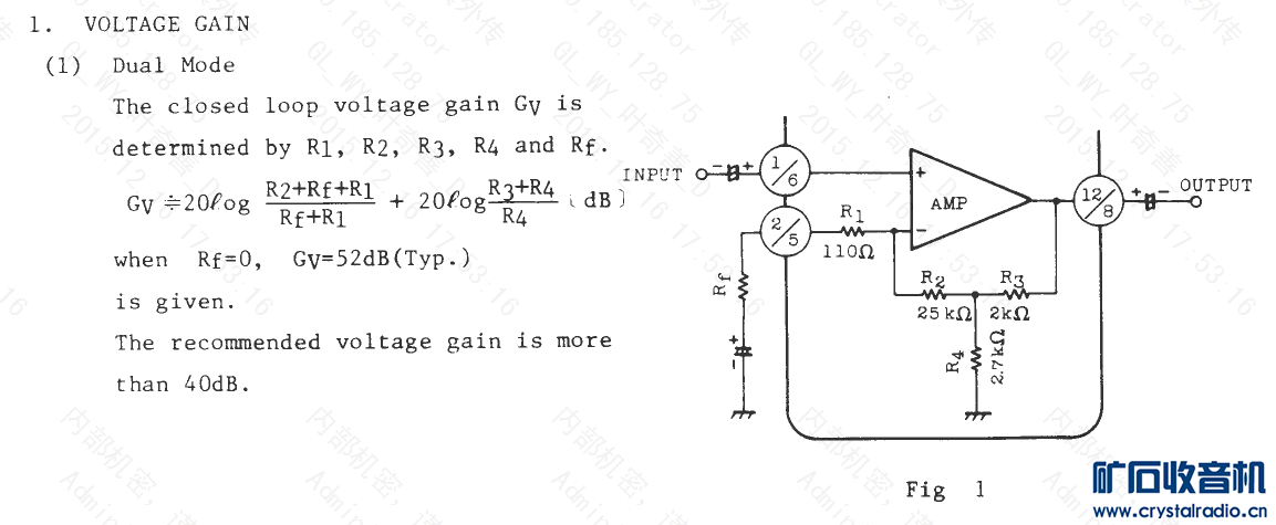

发表于 2015-12-16 19:04:13 | 显示全部楼层
jason10699003 发表于 2015-12-16 13:16
我刚做过 没用输入对地电容也没有自激  加1k的反馈电阻貌似太大了 我加的200 感觉正合适 7240静态电流有8 ...
太好了 ,你的消息很有帮助。
使用文档推荐ta7240最佳使用增益高于40db以上(电压放大100倍以上).
经过公式推算,不同的对地反馈电阻对应电压增益如下,
0.6k对应35.9db (约64倍)
0.56k对应36.5db
0.3K对应39.8db
0.2k 对应的增益43db
明天去买几颗电阻200多欧的电阻来试验。
ic文件说明增益的计算
ic文件说明增益的计算
发表于 2015-12-16 19:13:48 | 显示全部楼层
考虑数码音源输出电压较强,依据文档说明推荐增益要超过40db,
推算出使用0.28K对地反馈电阻模块增益约41db,恰好符合文档的要求。
但是这个电阻不好找。

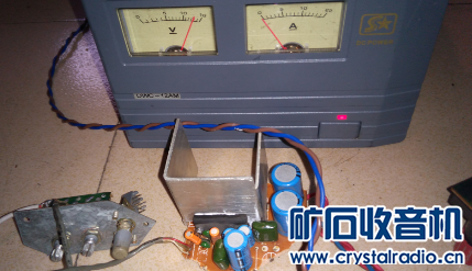

发表于 2015-12-16 20:00:41 | 显示全部楼层
ymwzx 发表于 2015-12-16 13:11
低音控制力不够,可能是阻尼系数小了,换大变压器,可改善,不要通过插座连接喇叭,直接焊接连接,亦可改善 ...
你好。
我把对讲机差转台电源退下,(这个电源里面线性变压器蛮大,说明书介绍稳压输出13.8伏,额定承载功率输出12A,长时间超15A的要加强散热),换上12伏稀硫酸蓄电池电瓶,音质感觉前后没啥变化,起码盲听分辨不出来。
换上多媒体音箱的小方牛(交流双10伏1.2A输出),
听荷东 DJ的士高 音乐,在模块输出中等偏大声的条件下试听,
大动态的时候,LED灯闪烁变暗,加大电容也没改善,击鼓低音蓬蓬声不够力道,迎面而来的冲击波气势减弱了很多。
查看文档说明TA7240模块最大电流4.5A ,
看来这个古董IC需要的变压器电流蛮大的,想要发烧的话,变压器12伏储备功率要在50W以上
平常的电脑多媒体音箱里面的变压器供电还真的是个瓶颈。

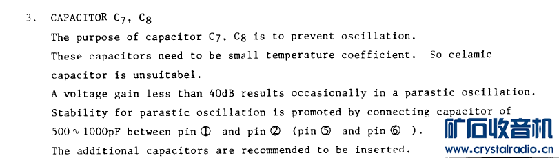

发表于 2015-12-17 11:52:29 | 显示全部楼层
叶老三 发表于 2015-12-16 19:04
太好了 ,你的消息很有帮助。
手册还是推荐 1,2和5, 6之间加电容消振 注意一下

jason10699003 你好。
经过试验,输入端对地电容(250伏 0.22n )  拆除掉,,没有自激 。
听老歌曲荷东系列音色基本无变化,估计是音源太老,录音带转换过来的时候高频部分被剪掉了。 。
听八九十年代音乐 风格 的 电子琴或者流行音乐的时候,那些高频乐器发出来比原先清亮。
既然高音的音色有改善,那就没必要试验更换瓷片电容。
直通输入会让我的心理感受好上不止一点点。
等不及天亮去买280欧电阻,在柴房的录音机信号端口找到一对小电阻220欧姆。
换算电压增益43db,相当于140倍电压放大量。
反馈电阻加上去后,模块运行正常,没有发烫啸叫,温度正常。
没加反馈电阻情况下,音量旋钮8点钟方向感觉最大声而且又不失真,但是调整音量的范围只有一点点的冗余量。
加入220欧姆反馈电阻后,在手机声音满输出情况下,音量旋钮在11点钟方向感觉最大声而且又不失真,
7点钟到11点钟的范围内呈现线性变化,调整音量的幅度范围较大,使用起来好方便。
至此,TA模块的调整基本结束。剩下来的工作 等到双休日给TA7240 的板子 找个 豪华的房子居住下来。
有豪宅 ,再丑都不是问题!
整改之后,能用感觉好丑!
整改之后,能用感觉好丑!
