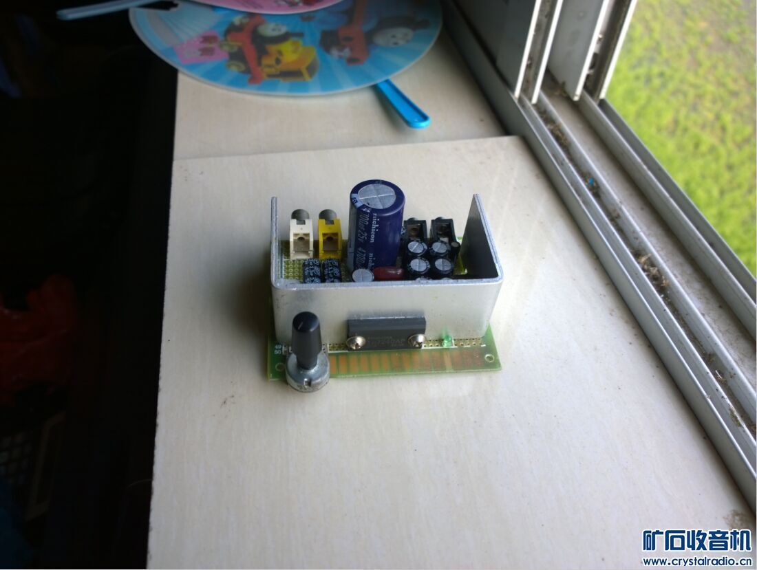

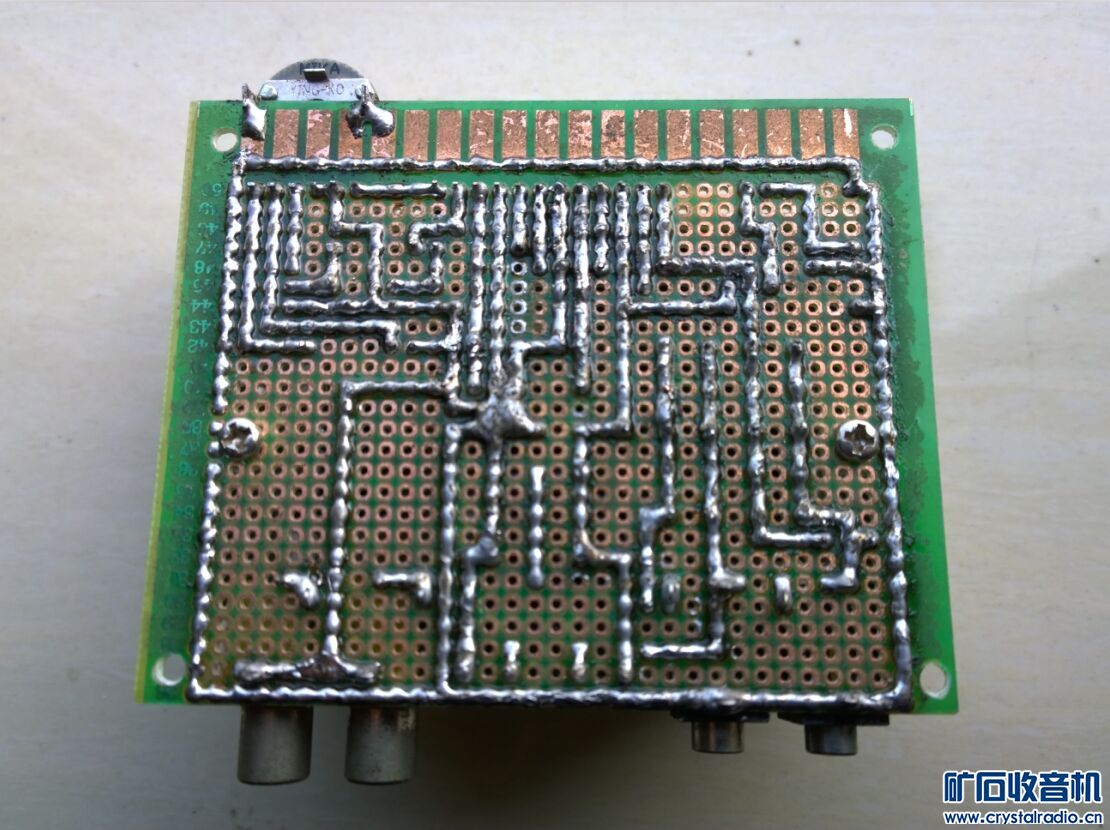

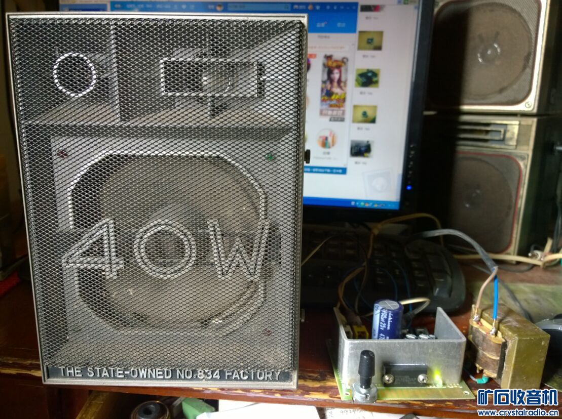

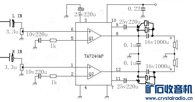

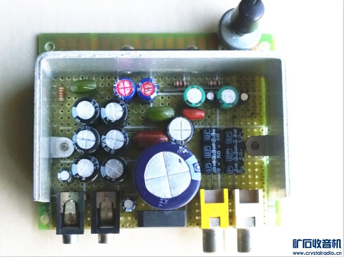

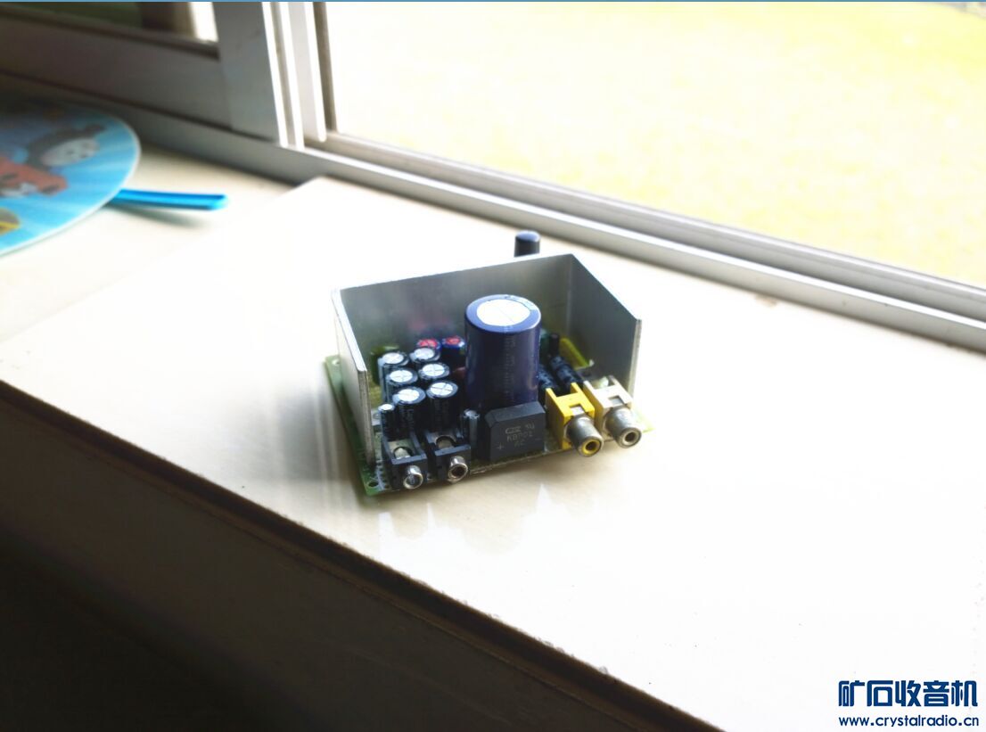

一天上网查资料,无意间闯进本了论坛,看到很多高手都说80年代收录机功放TA7240的声音超好,刚好我有一块拆机的。于是头一热,一块9X15的洞洞板一分为二,电路用的电容对比官方改动较大。在这里舍不得用补品,全是普通旧零件,不过制作还算严谨。试机:用一个12V的收录机变压器,实测交流端13V,4700滤波电容端是15V多。音量开到最大耳朵贴近喇叭没听到交流声。先用一个分体收录机喇叭试音,高音有点刺,低音在大音量有弹性,并不像有些人说的高低音不足。估计换个稍好点的音箱音质还会好很多。换8寸8欧PP盆银笛,放邓紫棋寂寞星球的玫瑰,盆体失控乱震。总结:因为手头设备有限,不能一一测试对比,但感觉高中音是绝对上得去的,有时冷不防的一声高频乐器声会吓着你,最具争议的就是低音了。接纸盆喇叭声音还是可以的,但对一些喇叭控制力很差失真很大。参数指标摆在那,如果说零件不够发烧非要弄一大堆发烧件上去的话,把这功夫用在更好的地方去吧。不知电路哪里出了问题,无信号时,时不时可听到低频自激.

你检查一下电路,输出的两个防自激电容应该一个接地,一个接VCC

做得不错。低频控制力不足,可能是变压器功率不够。

试改了一下地线,输入端加了100P电容,输出端0.1u改为0.15和一个改接正端,自激没能消除。

接着分别把输出端两只0.1u的电容串上10Ω的电阻、1K反馈电阻改为680Ω,静音时时有无的2、3秒自激还是没能消除。百般无奈之下拔掉输入插头,不再出现这现象,接的是电脑独立声卡。求解!!
