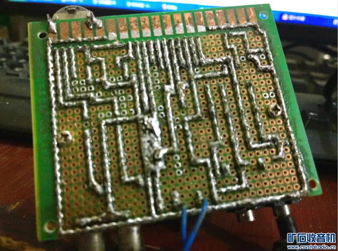

拜神记——新人报到,也晒晒我刚完成的TA7240

洞洞板布局的漂亮,呵呵,赞一个。
发表于 2015-4-16 21:49:42 | 显示全部楼层

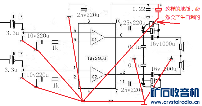

这个块子最易自激。问题都是出在地线的排布上。从楼主的排版上看,地线并没有布妥当。要使这个块子不自激,地线应该这样排:信号输入端的地线,只能接到4脚去,然后,从4脚出发,再接到7脚,再从7脚出发,接到喇叭去。喇叭的接地端应与大滤波电容的接地端在一个点。这样,线状地排布地线,才可能避免该块自激。地线的布线原则是,地线从信号输入端起,布向信号输出端去,地线上有大电流流过的线段,绝不能与前面的(地线)有任何公共的联系。地线不要布成闭环的。
发表于 2015-4-16 22:00:52 | 显示全部楼层
给朋友个方案,可以参考:
发表于 2015-4-16 22:08:37 | 显示全部楼层
这样布置地线,必然会产生自激。

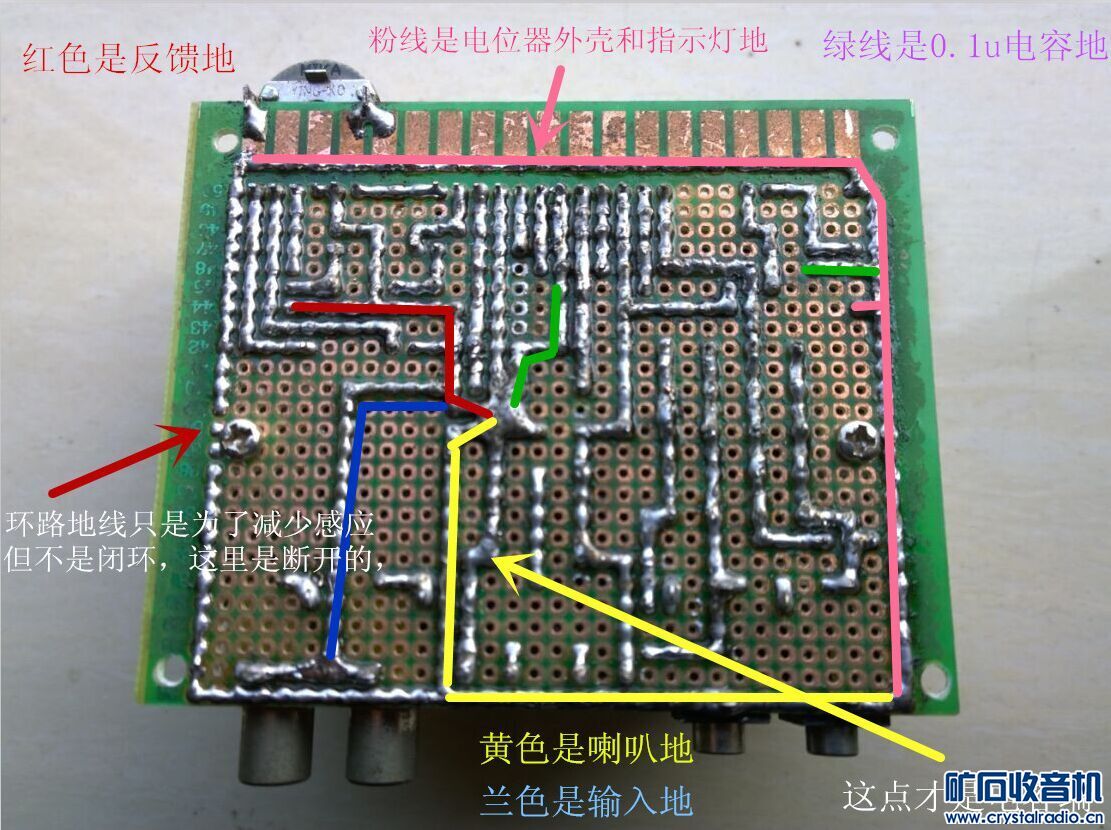

 楼主| 发表于 2015-4-16 23:32:21 | 显示全部楼层
求知无足 发表于 2015-4-16 22:10
楼主的那块散热器的做工,一流地棒!
感谢超级版主求知无足的细心指点,还有其他各位大师的指点。现在换了一台功放接电脑,有着同样的时不时有几秒冒似自激声的现象,一模一样,这样应该基本可以证实是与电脑输出有关而不是功放自激。只是的确像自激声。。。借超级版主求知无足的话提,把我的地线思路给大家研究一下。
 楼主| 发表于 2015-4-16 23:39:57 | 显示全部楼层
847815803 发表于 2015-4-16 23:32
感谢超级版主求知无足的细心指点,还有其他各位大师的指点。现在换了一台功放接电脑,有着同样的时不时有 ...
 楼主| 发表于 2015-4-16 23:48:45 | 显示全部楼层
847815803 发表于 2015-4-16 23:39
最初的地线走法
后来改零件,就改成这样了。基本没什么变化, QQ图片20150416234751新.jpg 现在已经确定不是自激
 楼主| 发表于 2015-4-17 11:12:45 | 显示全部楼层
听了一天,越来越喜欢,三段平衡,大音量弹性十足。TA7240增益较高,接现代音源反馈电阻建议就是1K比较合适。虽然只有几瓦功率,但接盆体较轻的纸盆喇叭开大音量足可让邻居来敲门。搭配全频喇叭非常合适放桌面。虽然如此,但TA7240毕竟老了,手上有零件的朋友可以做来玩玩是可以的,专程买零件做的话就没必要了。
