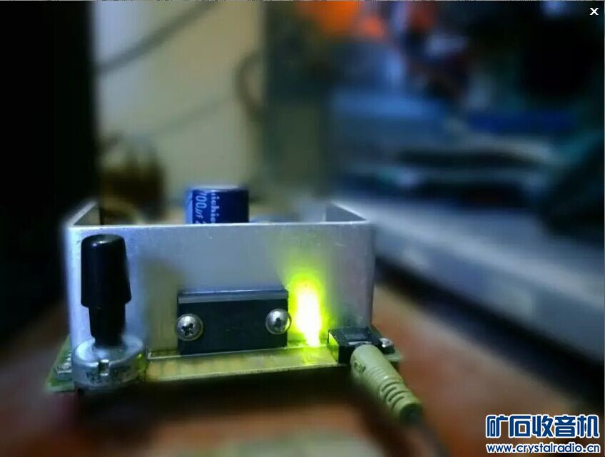

拜神记——新人报到,也晒晒我刚完成的TA7240
 楼主| 发表于 2015-4-21 10:44:45 | 显示全部楼层
以前一直都看不起OTL电路,但这次制作发觉OTL电路在听感上有一种泛音相当好听舒服,是不是因为有输出电容的存在改变了听感不得知,但感觉这声音改变了现代数码音源的冷。个人觉得

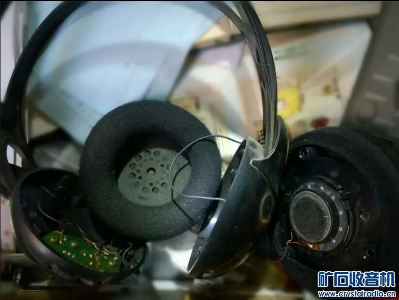

才想起我有耳机,小问题修一下,300多元买的丢了可惜。再改功放增加耳机输出接口。 QQ图片20150515224520.jpg QQ图片20150515224525.jpg
