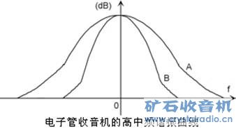

    举例来说,高中频调谐曲线能否在输入信号强弱发生变化时保持对称,对整机尚未过载时的谐波失真是个重要因素。当输入信号强弱变化时,要保持谐振曲线形状不变,这对电子管收音机来说是比较容易实现的,这是因为电子管是一种电压控制器件,其在一般中波或中频工作时的输入、输出阻抗要比一般晶体管高上若干个数量级,甚至比作为信号源的槽路谐振阻抗还要高出一至二个数量级,且变化很小,动态范围很大,其高中频谐振曲线特性很稳定,一经调整,基本不随输入场强信号变化而变化,如下图所示是电子管收音机的高中频谐振曲线。
      晶体管收音机则不然,由于晶体管是一种电流控制件,实际应用时有明显的双向性,其动态范围很小,输入输出的阻抗又较低。当机器的高中频部分自动增益控制线路工作时,为了控制放大器的增益,往往要改变受控管的工作电流Ib、Ie等,这将使受控管的短路输入电容Ci和输出电容Co,尤其是Ccb均随之改变,如下图1
从而引起回路的谐振频率发生变化而失谐,这样高中频部分总的谐振曲线就会变得不对称,如图2中的曲线I所示,II为调准时的谐振曲线。如前所述,曲线I的形状肯定将使通过该回路的调幅波的上、下边带幅度改变,因而改变包络形状,必将导致检波输出的音频信号产生严重的谐波失真。与此同时,受控晶体管Ie减小,晶体管的短路输入电阻Ri和输出电阻的通带变窄如图3中曲线I,整机频响将受明显影响。考虑到实际调试中(特别是KQ近于1或≥1)各槽谐振频率可能有参差,Ri、Ro的变化常影响谐振曲线顶部的对称性,如图4中曲线I所示。更伤脑筋的是:由于晶体管Ccb的存在且随Vcb而变,使得它反馈到输入回路的阻抗随信号强弱和AGC电压而变化,更容易使输入槽路曲线随之而变。因此,由于谐振曲线不对称而造成的包络失真几乎也是难免的。另外还有检波失真等,就不一一例举了。
  近二十年来,晶体管低频电路发展很快,OTL、OCL、DC、CL、菱形、超甲类、超级前馈、场效应管、IGBT等性能优良的功率放大器电路层出不穷。收音机仅仅要求对几千赫芝的信号频率范围进行高质量放大,晶体管低放电路技术指标已完全能与电子管低放相抗衡。对谐波失真指标,晶体管可以很容易地将整个低放部分的开环失真做到5%以下,闭环失真控制在0.5%以下。但晶体管收音机的高中频部分电路却始终不能与电子管收音机相比,其根源无非是由于晶体管器件特性本身某些先天性的缺陷:电流控制、输入输出阻抗随工作电流可有很大的变化,小动态范围,双向特性等。这些弱点,对高中频电路的影响更为突出,致使设计与制造晶体管收音机的技术人员都感到棘手。
    所以我认为,单就好不好听这一点来说(撇开灵敏度、选择性、抗镜像、便携性、耗电等不谈)除非是特殊设计制作的超动态宽频响晶体管收音机(90年代初上无三厂曾试制过这种收音机的试验机型,后因器件和人工成本太高以及单片晶体管集成电路收音机的兴起而没有批量生产),否则普通晶体管收音机将永远无法与电子管收音机相抗衡
