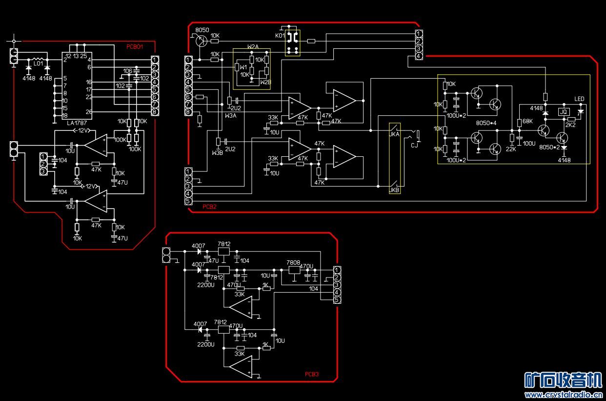

仿制高频头FM收音机
发表于 2015-4-1 22:48:07 | 显示全部楼层
画得超好看
发表于 2015-4-1 23:02:11 | 显示全部楼层
画的很漂亮,看图AM段没有用。图上的脚是引出线?
 楼主| 发表于 2015-4-2 07:22:46 来自手机 | 显示全部楼层
是两根跳线

 楼主| 发表于 2015-4-2 20:38:46 | 显示全部楼层
原理图,仅供参考
YLT.rar
32.24 KB, 下载次数: 368
 楼主| 发表于 2015-4-2 20:41:26 | 显示全部楼层
更正,PCB03下面的稳压块是7912而不是7812,图上有误。

 楼主| 发表于 2015-4-3 09:30:10 | 显示全部楼层
RE: 仿制高频头FM收音机
蜀国绵州 发表于 2015-4-3 08:40
多谢分享! 准备去打几张板子
你最好根据自己手里的元件再修改一下,别元件装不上才好。
发表于 2015-4-3 11:12:55 | 显示全部楼层
恩  K01是波段转换用的吗? 感觉耳机保护电路中几个三极管接法有点怪怪的
