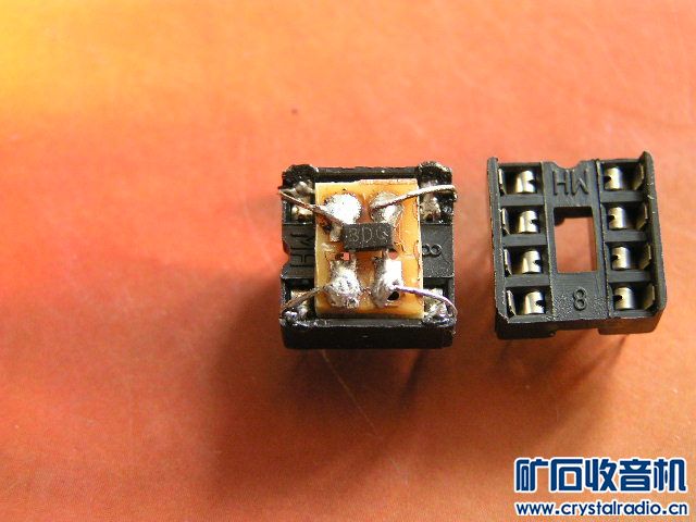

梁老师,友谊电子张老师给的3dq已经焊好了一个,但是好像两个栅极并接在一起,能在您的机型上用吗?也有四个引脚各自独立的焊接方法,用那个?
张老师给的同上图
发表于 2015-3-29 10:46:06 | 显示全部楼层
caiyidie 发表于 2015-3-29 10:23
梁老师,友谊电子张老师给的3dq已经焊好了一个,但是好像两个栅极并接在一起,能在您的机型上用吗?也有四个 ...

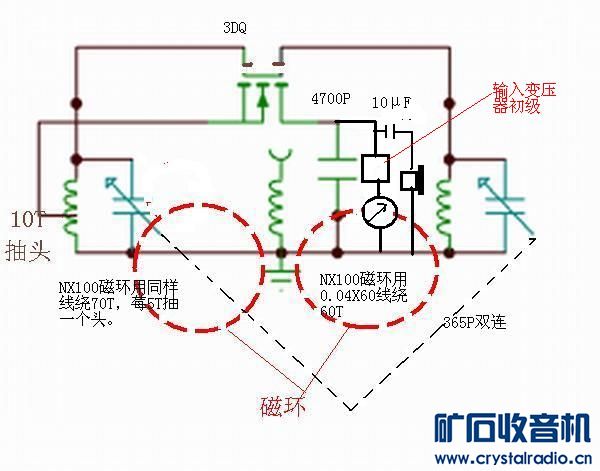

呵呵,看帖子不仔细,梁老师已经说清两个栅极分开供电了。
发表于 2015-3-29 10:56:17 | 显示全部楼层
caiyidie 发表于 2015-3-28 21:39
梁老师,这个细节我没有明白,左边的线圈能画出一个稍微详细的示意图吗?反向抽头,是不是在抽头处改变绕 ...
呵呵,看图弄清楚了,反向抽头意味对地取得了负电势,不知理解的对不?
 楼主| 发表于 2015-3-29 14:37:12 | 显示全部楼层
用第二个。

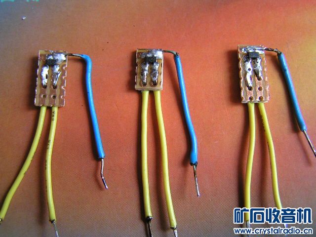

发表于 2015-3-29 14:45:41 | 显示全部楼层
L.D.XIONG 发表于 2015-3-29 14:37
用第二个。
好的,准备让高手给接四个焊脚。

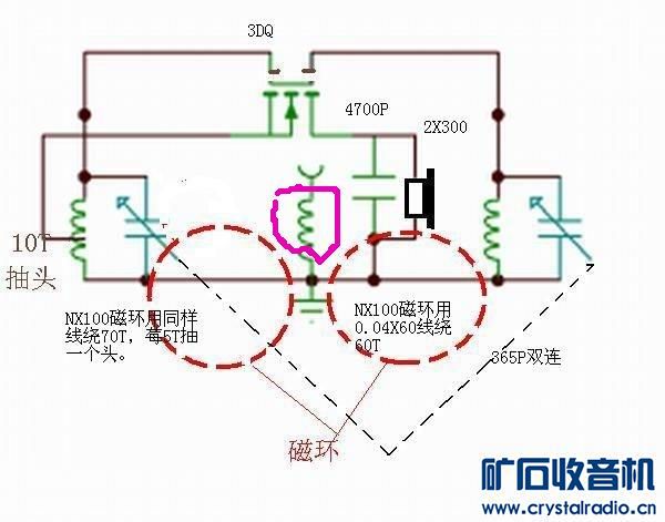

发表于 2015-3-29 15:39:06 | 显示全部楼层
caiyidie 发表于 2015-3-28 22:38
梁老师,我冒说两句,你看对不对,这个变压器在这儿就是一个阻扼圈,耳机是“串”还是“并”一个电容? ...
看到56楼的图,明白了表头的接法及电容的接法,看来太浮躁,不能急着问老师。

发表于 2015-3-30 11:12:49 | 显示全部楼层
耳机选高阻多少欧的
 楼主| 发表于 2015-3-30 13:48:09 | 显示全部楼层
prince 发表于 2015-3-30 11:12
耳机选高阻多少欧的
300Ωx2个串联。
