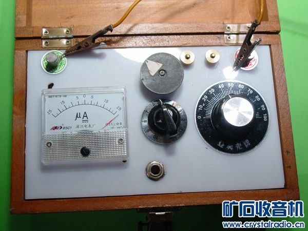

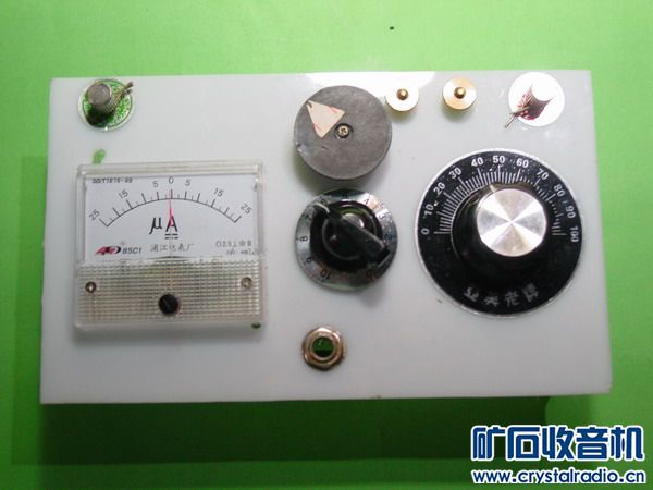

此机巳装好

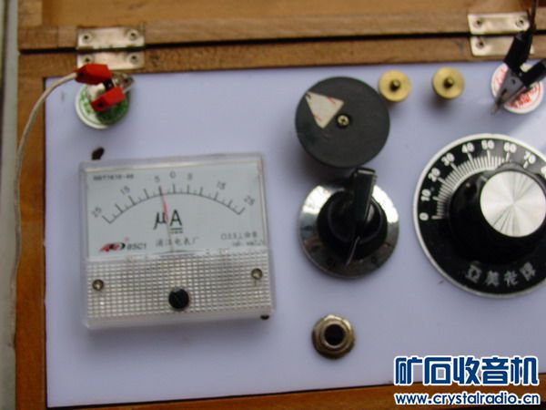

刚才试了一下地线和两米天线竟有10μA,太灵敏了!
