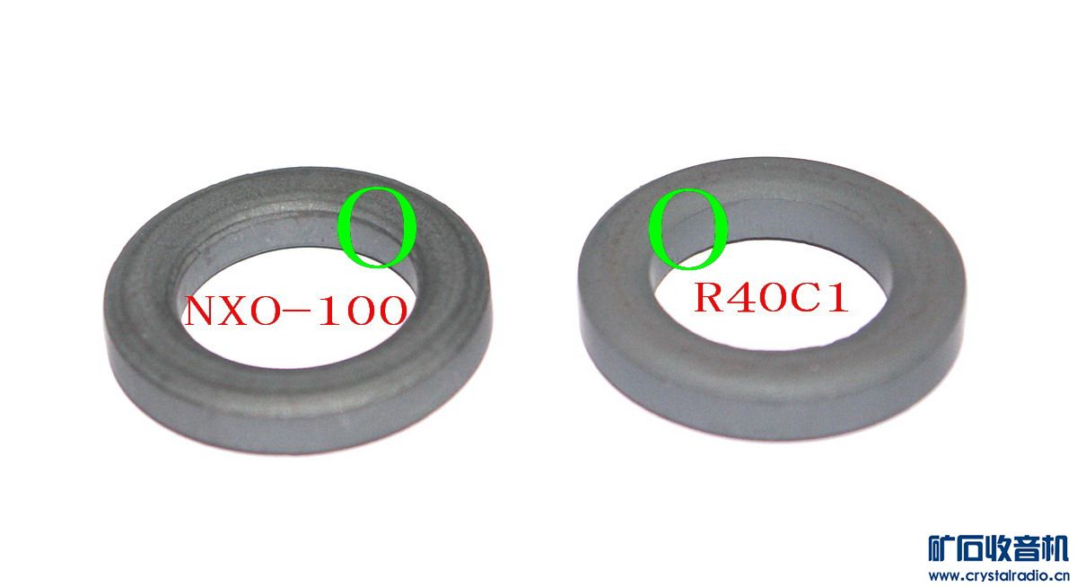

2549608436 发表于 2015-3-22 22:18
难道我购回来的不是那个神环?
还是世上有两个友谊电子?
友谊电子只有一个,但有二种直径37mm的磁环  NXO-100和R40C1,外观尺寸和颜色一样,仔细观察内圆倒角不同。
楼主用的是NXO-100,导磁率100。   您买的是R40C1,导磁率40。
同批次的个体磁环会有少许差别,同匝数时电感量稍小的Q值要高一些。
发表于 2015-3-22 23:02:36 | 显示全部楼层
确实确实!!
自己买的凉鞋却要它保暖.
那是不可能地了.
明天悔过自新,再买一会去吧!!
那个高磁导率的挺好玩,缠绕6圈就能在中波段工作.
把它搞成小信号线间倒相用估计问题不大吧.
还有一些低磁导率的,用在短波段?
发表于 2015-3-22 23:41:36 | 显示全部楼层
2549608436 发表于 2015-3-22 23:02
确实确实!!
自己买的凉鞋却要它保暖.
太高导的磁环不能用在中波频率。
磁棒的磁导率相对可以高一点,磁环高了不行。
例如镍锌400,磁棒虽然很好,但磁环就很差。磁环需要更低导的才能用于中波。

发表于 2015-3-23 15:22:16 | 显示全部楼层
R40C1 高Q磁环 37X23X7mm 导磁率 40
31mm  高Q磁环 31X18X7mm 导磁率 100 【以无货】
北京798厂生产

发表于 2015-3-24 09:46:19 | 显示全部楼层
L.D.XIONG 发表于 2015-3-23 15:56
梁老师您好,我想在张老师26日出门前订购器材。就这个帖子介绍的高效率3dq机,麻烦你写个料单,遗憾的是100导磁率的磁环卖光了,40的可以代替吧?具体做法随后跟帖请教您。急,
 楼主| 发表于 2015-3-24 10:02:18 | 显示全部楼层
caiyidie 发表于 2015-3-24 09:46
梁老师您好,我想在张老师26日出门前订购器材。就这个帖子介绍的高效率3dq机,麻烦你写个料单,遗憾的是1 ...
40的也行。
磁环两个,0.04x60股人造丝线10米,3DQ或3DB两个,密封340X2、20X2四连一个,晶体管输入变压器一个,小型11掷分线器一个,50μA电表一个,天地线接线柱两个,4700P电容一个,耳机插座一个。
 楼主| 发表于 2015-3-24 10:06:25 | 显示全部楼层
注意:40磁环要绕90圈左右,所以多买几米线为好,一定要人造丝的好焊抽头。
发表于 2015-3-24 10:21:35 | 显示全部楼层
谢谢, 。照单下料
发表于 2015-3-24 10:54:05 | 显示全部楼层
L.D.XIONG 发表于 2015-3-24 10:02
40的也行。
磁环两个,0.04x60股人造丝线10米,3DQ或3DB两个,密封340X2、20X2四连一个,晶体管输入变压 ...
4连340好像没有了,什么可以替代?
 楼主| 发表于 2015-3-24 10:58:53 | 显示全部楼层
caiyidie 发表于 2015-3-24 10:54
4连340好像没有了,什么可以替代?
不一定是340P,只要300P以上都可以。
