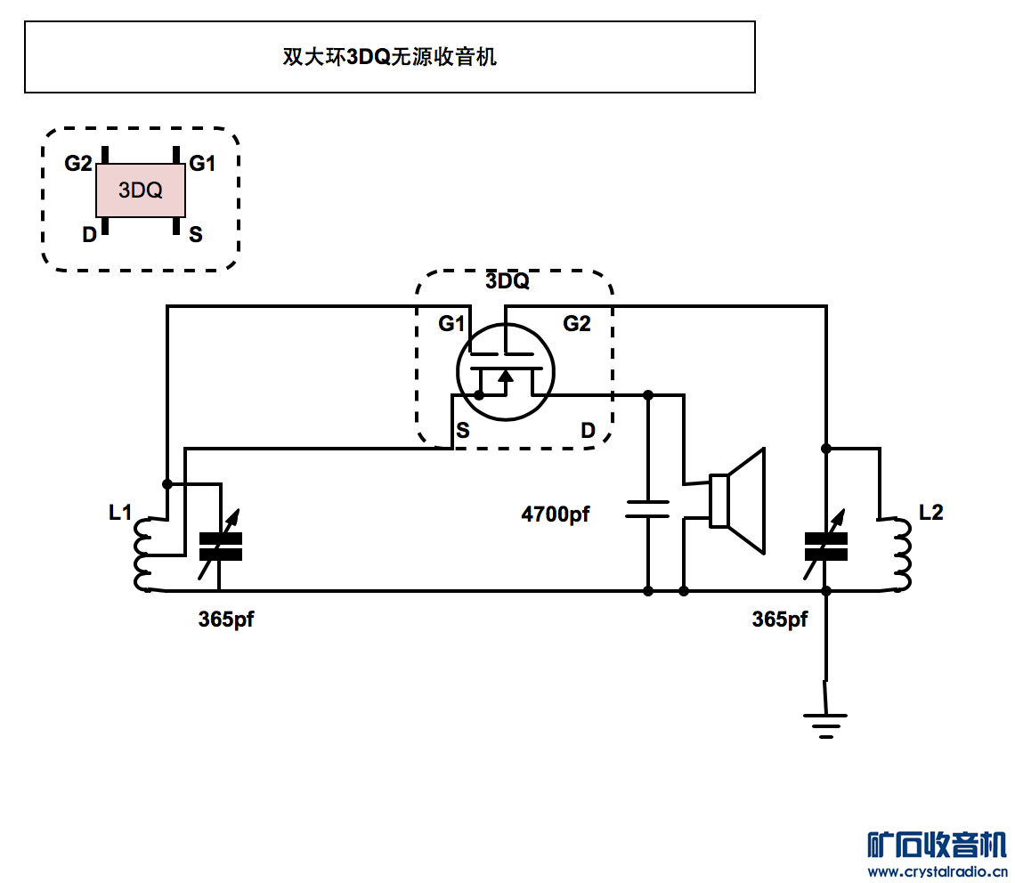

楼主: L.D.XIONG
高效3DQ无源机

发表于 2015-3-20 21:46:31 | 显示全部楼层
用导磁40的环就选择性太尖锐了电流反小?
发表于 2015-3-20 23:12:13 | 显示全部楼层
梁老师又把矿机技术提升一级: 先有 3DQ 的发现, 再研发了高Q 磁环, 现在竟又把两个磁环和 3DQ 的 两閘极结合 效果再番一番,  妙绝!
发表于 2015-3-20 23:42:59 | 显示全部楼层
这个双闸极检波用在大环上有好处吗?

 楼主| 发表于 2015-3-21 05:36:43 | 显示全部楼层
有这种现象。
 楼主| 发表于 2015-3-21 05:38:12 | 显示全部楼层
cheungbx 发表于 2015-3-20 23:42
这个双闸极检波用在大环上有好处吗?
两个大环距离要远防止互耦合。
发表于 2015-3-21 09:41:49 | 显示全部楼层
(, 下载次数: 6)
神环到货,四只.
依此图描虎一头.
增加了天调和陷波.
于是出现了上图的狗模样.
采用三联电容一只.
陷波单独调教.
请问:
1:如何减少有害的空间耦合,加铁壳屏蔽吗?
(原型电路用磁棒试过,空间耦合的一塌糊涂,还不如用空心线圈)
2:可以省却哪些部分?
3:再增加一路3QD搞成双组态输出又如何?
4:耦合线圈呈单独状态效果比哥俩好除了有工艺上的好处之外,能否增加互感调整?
盒体选好,比较奢嗜.
(, 下载次数: 2)
(, 下载次数: 3)
(, 下载次数: 3)
 楼主| 发表于 2015-3-21 10:05:37 | 显示全部楼层
2549608436 发表于 2015-3-21 09:41
神环到货,四只.
依此图描虎一头.
增加了天调和陷波.
1:如何减少有害的空间耦合,加铁壳屏蔽吗?不必,磁环己固步自封。
(原型电路用磁棒试过,空间耦合的一塌糊涂,还不如用空心线圈)磁棒不行。
2:可以省却哪些部分?不需天调选择性已很尖锐。
3:再增加一路3QD搞成双组态输出又如何?试了一下效果不好。
4:耦合线圈呈单独状态效果比哥俩好除了有工艺上的好处之外,能否增加互感调整?没试过于是不知道
发表于 2015-3-21 10:22:18 | 显示全部楼层
(, 下载次数: 5)
恢复了经典线路.
 楼主| 发表于 2015-3-21 10:35:51 | 显示全部楼层
2549608436 发表于 2015-3-21 10:22
恢复了经典线路.
那个电流表会使音量大减的。

发表于 2015-3-21 12:56:21 | 显示全部楼层
发表于 2015-3-21 13:24:15 | 显示全部楼层
神环到货,四只.
依此图描虎一头.
增加了天调和陷波.
双调谐回路在收到50个台之前没有必要陷波器,只要同步得好,完全没有必要。因为一个强台占一大片的现象已经不存在。
假如选择性不够,那都是强耦合惹的。
发表于 2015-3-21 13:38:33 | 显示全部楼层
又可以省掉一个神环?
