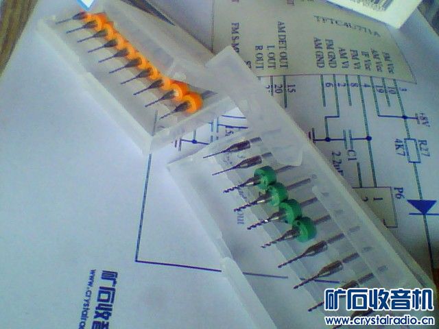

我用的敷铜板比实际要做的大一些,所以腐蚀后就把多余的部分切掉了,拿刀在正反面划几刀,一掰就下来了。然后把边打磨一下就可以了。然后就可以钻孔了,强烈建议用这个,PCB钻头和铣刀,我的板子需要强电和弱电隔离,所以就在强电和弱电之间铣了一道槽。
钻头和铣刀
钻头和铣刀

PCB钻头和铣刀有啥不同?
看你发的黄色和绿色都是钻头啊。
 楼主| 发表于 2015-3-13 15:53:34 来自手机 | 显示全部楼层
hotdll 发表于 2015-3-13 13:49
PCB钻头和铣刀有啥不同?
看你发的黄色和绿色都是钻头啊。
铣刀是侧面有刃,可以进行切割。钻头不行。大家看到电路板上面的孔就是用铣刀切割的。这种钻头是合金钢的,非常锋利。钻孔变形小。也不会钻偏。所以向大家推荐。

铣刀是侧面有刃,可以进行切割。钻头不行。大家看到电路板上面的孔就是用铣刀切割的。这种钻头是合金钢的 ...
也就是说绿色的是铣刀。谢谢科普。

你误会了,那个绿色的是定位环,跟钻头还是铣刀没关系。你去淘宝找玉米铣刀,就知道了。罪过罪过。
