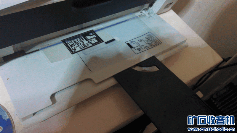

其实用热转印的办法要比这个方便。无奈没有激光打印机,只有喷墨打印机。所以选择了有感光法来做电路板。
这里以昨天做的一块CD4013电子开关为例,
清洁敷铜板,用洗涤剂加钢丝球。
清洁敷铜板,用洗涤剂加钢丝球。
把设计好的电路打印到胶片上,顺便把阻焊也打出来

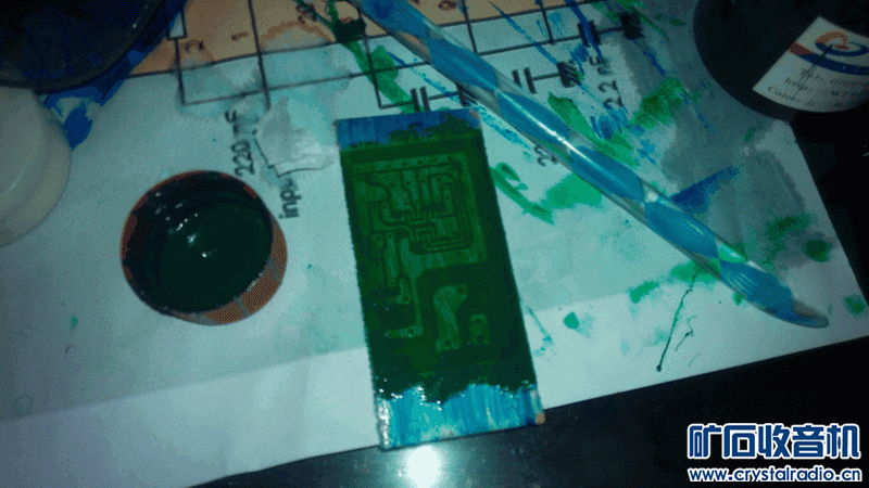

在敷铜板上刷油墨
在敷铜板上刷油墨

做阻焊,刷绿油
做阻焊,刷绿油

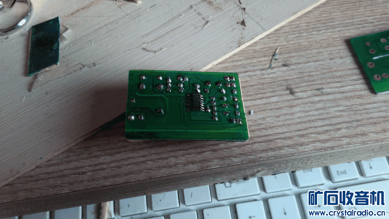

我用的是热固化油墨,所以要烤一下,加大附着力,高温3分钟
发表于 2025-1-30 07:08:19 来自手机 | 显示全部楼层
suhonggui 发表于 2015-3-12 22:19
我以前也用感光法制版,虽说精度高,但工序多,耗费时间需很长,而且时间控制不好还会造成很多返工,所以 ...
此法弊端是丝印线条导电,经常带来惊喜
