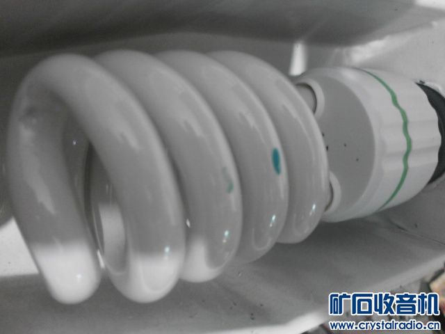

朋友,告诉你吧,用高压汞灯就行了,不想投资可以用节能灯,效果非常好。

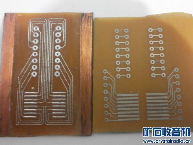

发表于 2015-3-13 00:45:18 | 显示全部楼层
有时间给坛友做个详细教程
感光0.2
感光0.2
热转印
热转印
热转印0.2有断线
热转印0.2有断线
热转印0.3_OK
热转印0.3_OK
曝光用的节能灯,上边还有蓝油
曝光用的节能灯,上边还有蓝油

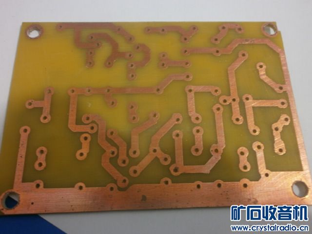

发表于 2015-3-13 01:07:19 | 显示全部楼层
bxyyhan 发表于 2015-3-12 22:19
这块板子线宽就是0.2的。是LM4610+XR1075的音效板。
要是打印机硒鼓好,板子要抛光,还要有好的转印设备,热转印也可以很好的做0.3mm的线。以前同宿舍的一个同学就经常搞...我最细的只做过0.35,比0.3好做一点。
