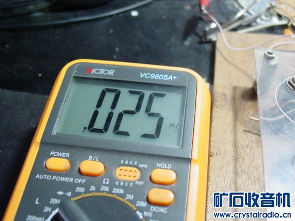

 楼主| 发表于 2015-3-11 15:22:08 | 显示全部楼层
刚才测了一下电流
这是单一边的
这是双边的
发表于 2015-3-11 21:08:17 | 显示全部楼层
电流没到1/3,电压呢?3倍吗?
 楼主| 发表于 2015-3-11 21:11:44 | 显示全部楼层
et23v 发表于 2015-3-11 21:08
电流没到1/3,电压呢?3倍吗?
一开始已上图了。
发表于 2015-3-11 21:13:59 | 显示全部楼层
我还想不到3DQ要串联输出叠加怎样输出完整波形。如输出并联合成一个波形就有可能,输入控制电压应该可以全压,象收音机的输入输出变压器偶合功放的原理信号流向。
发表于 2015-3-11 21:15:14 | 显示全部楼层
L.D.XIONG 发表于 2015-3-11 21:11
一开始已上图了。
还是二极管的,3DQ的呢?
 楼主| 发表于 2015-3-11 21:19:10 | 显示全部楼层
et23v 发表于 2015-3-11 21:15
还是二极管的,3DQ的呢?
不急!先用二极管把电路理顺,掌握其中的特点后再提高便容易些。
 楼主| 发表于 2015-3-11 21:21:18 | 显示全部楼层
et23v 发表于 2015-3-11 21:13
我还想不到3DQ要串联输出叠加怎样输出完整波形。如输出并联合成一个波形就有可能,输入控制电压应该可以全压 ...
3DQ的L2绕向可以控制输出的正负。
发表于 2015-3-11 21:26:07 | 显示全部楼层
L.D.XIONG 发表于 2015-3-11 21:21
3DQ的L2绕向可以控制输出的正负。
很对称的电路。
