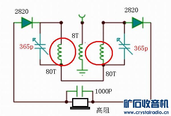

一种倍压矿机试验成功

记得我做过这个实验,20mV时3DQ已有放大了。

您这是用大环做天线线圈吗?
电话线做天线。
发表于 2015-3-10 13:49:58 | 显示全部楼层
L.D.XIONG 发表于 2015-3-10 13:43
电话线做天线。
可否试一下,两个磁环谐振在不同的频率,之间有没有干扰。
比如,一路谐振在强台,另一路谐振在弱台,弱台受不受干扰。

倍压!?,是不是几个矿机叠加形式?
等图,看真像。

用上双连了

上下边带独立谐震降低了以前单回路谐震时的检波不能立马关断的互扰损耗,效率出来了。真还能炸油,如果做谐震桥要四连,调谐电容的误差就不能忽视。

电压3倍,电流一点几倍,声压接近大1/3。也是差的。

上下边带独立谐震降低了以前单回路谐震时的检波不能立马关断的互扰损耗,效率出来了。真还能炸油,如果做 ...
天地线估计有大能量,普通矿机只取了一丁点,图画出来让大家共同想法挖!

如果真是这电路取得的效果可能就两磁环平衡分开好一点,天线回路分开绕。因为你不是做过磁环也有弱偶合吗?
