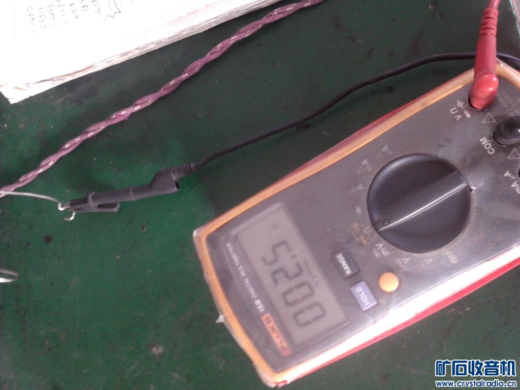

直径1.7CM左右,三米2.5欧。没有康铜、锰铜对比。第三条条件很符合。

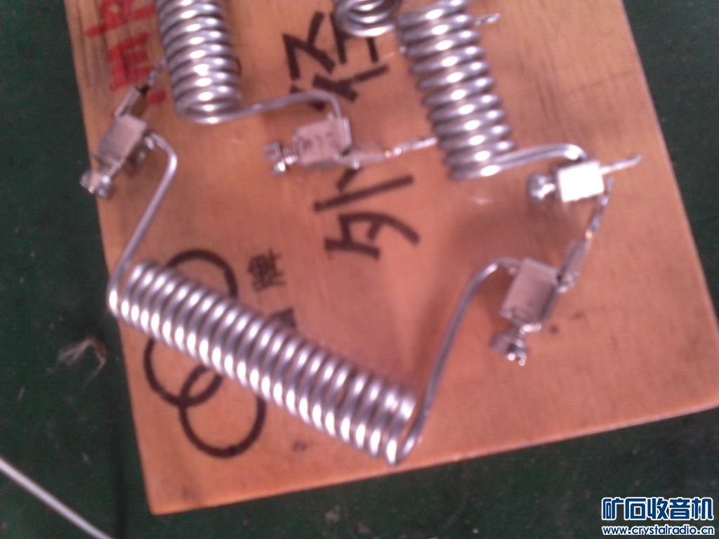

发表于 2015-11-25 21:55:11 | 显示全部楼层
这是用上面电阻丝做的0.1欧、0.15欧、0.22欧电阻。用在电源上不错。
发表于 2015-11-25 22:45:35 | 显示全部楼层
应该是直径1.7mm吧。
这个直径的卡玛丝每米阻值应该是0.586欧姆。你这个是0.833欧姆每米,如果阻值测量没有问题,那直径应该是1.4mm左右才对得上。

发表于 2015-11-26 20:34:39 | 显示全部楼层
LMK 发表于 2015-11-26 20:02
是MM。谢谢指导,明天量一米测量看看。
不用谢。如果万用表测小电阻误差较大,那最好用很长的丝来测试。这样误差小点。

发表于 2015-11-29 20:16:15 | 显示全部楼层
无色电波 发表于 2015-11-28 21:06
我是这样想的,这卡玛丝直径细的跟锰铜丝比抗拉强度大,好绕制。唯一的缺点不好焊接。
的确不好焊接,我是用铜接线柱用螺丝拧紧,再焊在电路板上。
发表于 2015-11-29 22:58:16 | 显示全部楼层
加点助焊剂还是可以焊接紧的。不然做绕线电阻的是如何与引脚焊接的呢。
普通的焊锡膏就可以。
发表于 2015-11-30 12:29:39 | 显示全部楼层
今天量了一段3.76米,直径1.6MM,阻值1.6欧。请教各位这是卡玛丝吗?
发表于 2015-11-30 15:19:00 | 显示全部楼层
这个每米阻值0.4255欧姆,
直径1.6mm的卡玛丝的米阻值是0.6618欧姆,
同样直径的锰铜丝是0.2289欧姆,康铜丝是 0.2338欧姆,镍铬丝是 0.5473欧姆
好像这几个都对不上。
发表于 2015-11-30 15:33:22 | 显示全部楼层
src100 发表于 2015-11-30 15:19
这个每米阻值0.4255欧姆,
同样直径的锰铜丝是0.2289欧姆,康 ...
谢谢、看来这不是卡玛丝了。
