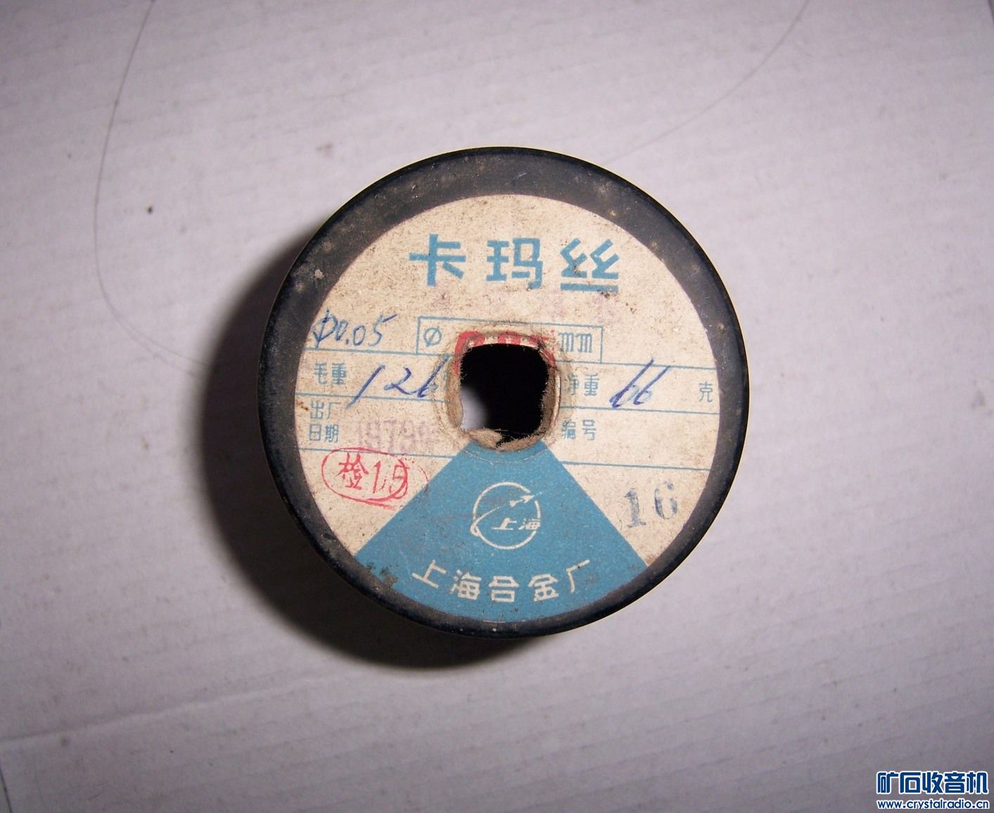

卡玛丝,日本名字纽玛丝,类似于锰铜丝,也是精密电阻材料。但是物理性能远胜过锰铜,尤其是抗拉强度高。做了个试验,用0.05的线,长50厘米,悬挂50克以上重物很轻松,我想,示波器探头上的芯线应该也是这种材料,量取一段100厘米长0.05线径的电阻有800欧姆多。还是看看当年的介绍。

MF10万用表,有一个4.5K欧的绕线电阻,用的就是这种东西。很有弹性,但是焊接困难,焊锡亲和力很差
