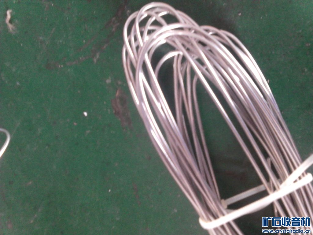

楼主给看看这个是不是您说的卡玛丝?
发表于 2015-11-25 16:42:04 | 显示全部楼层
LMK 发表于 2015-11-25 11:42
楼主给看看这个是不是您说的卡玛丝?
看截面积和米阻值,对比一下就知道了。
卡玛丝的电阻率是康铜、锰铜丝的3倍左右,比镍铬丝也大一点。
颜色是白色的,抗氧化性较好。
然后就是测温度系数。卡玛丝的温度系数在10ppm以内。和锰铜丝差不多。
卡玛丝一般不会做很粗吧,因为价格比康铜、锰铜高一些。
