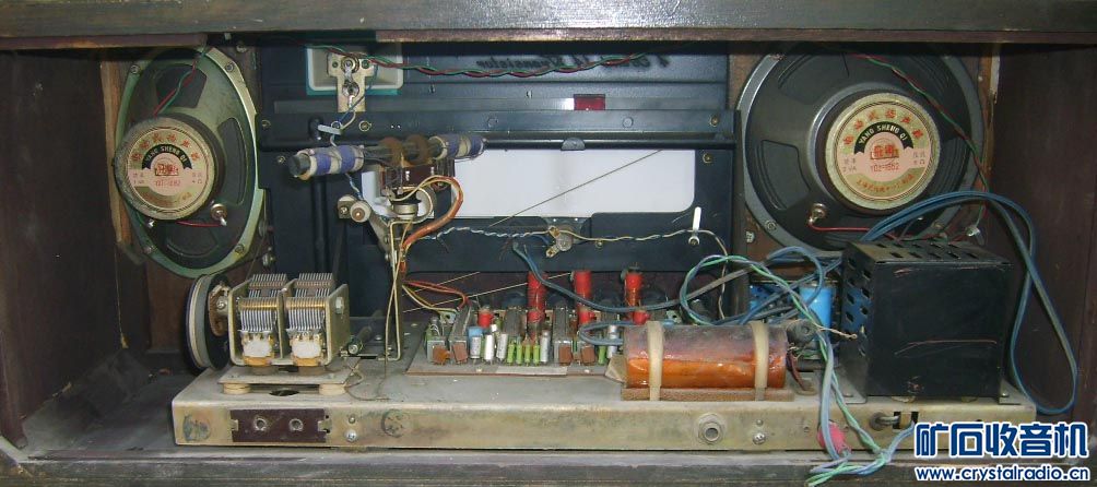

一请高人科普下,这种线圏一般用于什么地方
 楼主| 发表于 2015-3-3 16:22:09 | 显示全部楼层
这种高Q值线圈用于信号接收,滤波,和变频用途,在电源的升压电路里起关键性作用。特斯拉线圈用蜂房绕法效果最好,老式收音机的中短波天线以及滤波线圈大多用的是蜂房绕法,蜂房线圈的频率带宽相比平绕线圈窄的多,窄带宽可以使收音机收台准确,不宜串台跑台。可惜现在的收音机天线没有过去讲究了,基本上都是平绕线圈。蜂房线圈的制作工艺要比平行线圈复杂的多,设备投资也比普通绕法大的多,所以现在的厂家一般都不用蜂房线圈了,这也是我做蜂房绕线机的动机

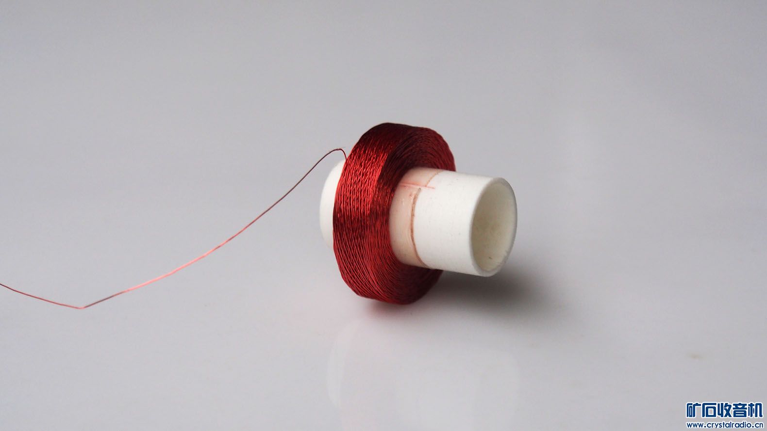

 楼主| 发表于 2015-3-20 15:30:57 | 显示全部楼层
今天有点时间试做了两个不同线径的漆包线蜂房线圈,请大家一起来欣赏一下
