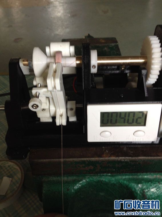

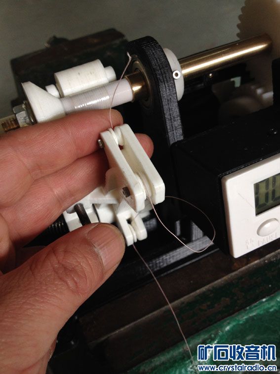

我设计的这款蜂房绕线机是缠小线的,我先用0.07*5的纱包线试试
 楼主| 发表于 2015-2-26 16:45:55 | 显示全部楼层
给机器喂线

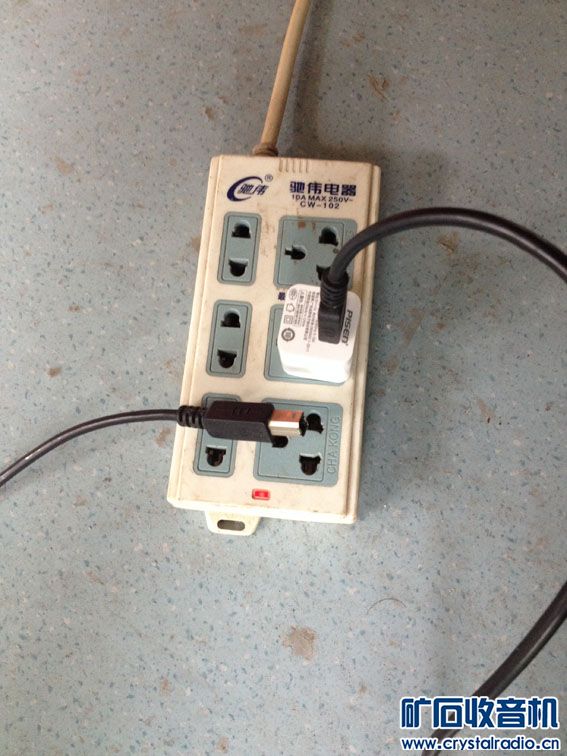

 楼主| 发表于 2015-2-26 16:47:29 | 显示全部楼层
手机的5V充电器就行,好,上电
 楼主| 发表于 2015-2-26 16:49:13 | 显示全部楼层
把USB插头插到机器的插座里

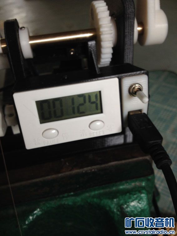

 楼主| 发表于 2015-2-26 16:50:16 | 显示全部楼层
把计数器清零
 楼主| 发表于 2015-2-26 16:51:43 | 显示全部楼层
开动机器了,真令人激动,好像成了
 楼主| 发表于 2015-2-26 16:53:21 | 显示全部楼层
已经一百多圈了,

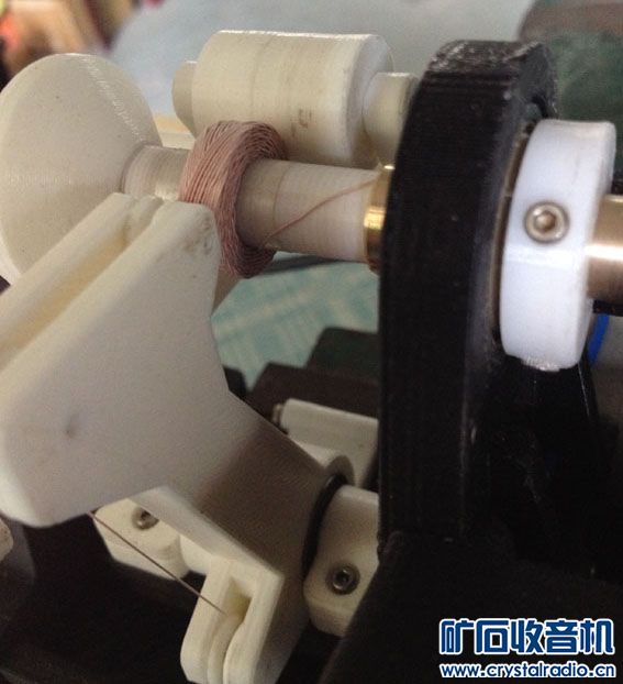

 楼主| 发表于 2015-2-26 17:09:10 | 显示全部楼层
过五百了,端面还是很整齐,我还要继续缠,看看极限是多少
 楼主| 发表于 2015-2-26 17:11:35 | 显示全部楼层
还在往下缠
 楼主| 发表于 2015-2-26 17:13:55 | 显示全部楼层
六百了,看起来还行,还可以往下缠
 楼主| 发表于 2015-2-26 17:17:52 | 显示全部楼层
七百了,看来要不行了,电机吃力了,有点转不动了,线圈顶面开始慢慢变宽了
