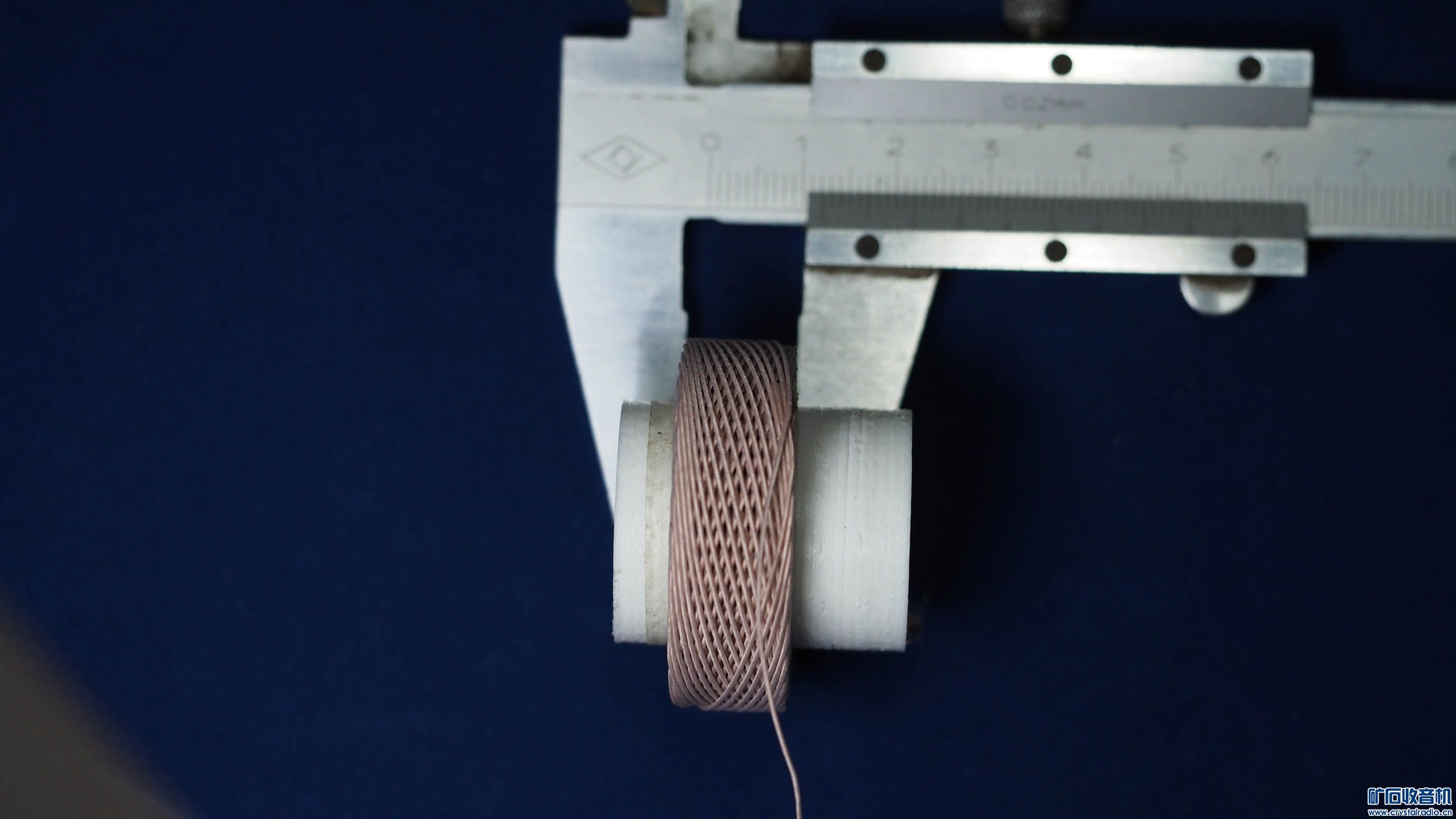

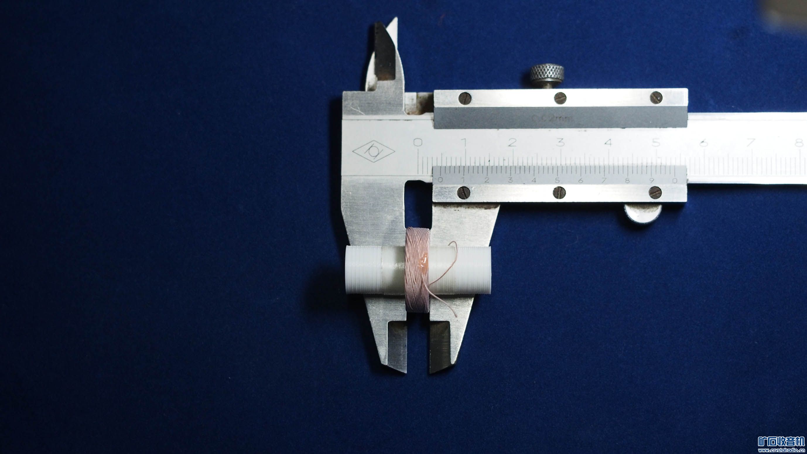

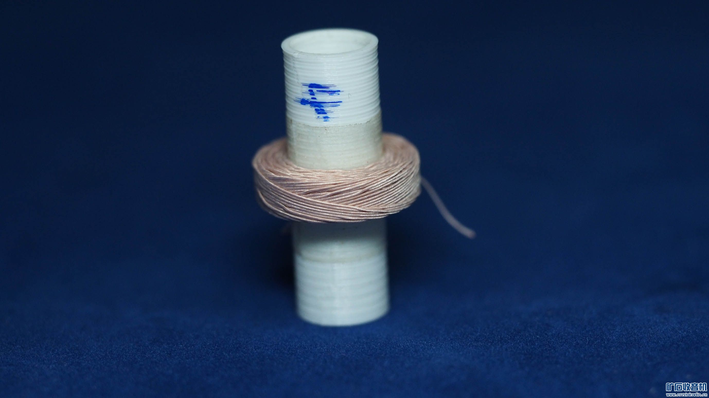

这是4mm的凸轮缠的4mm高的线圈

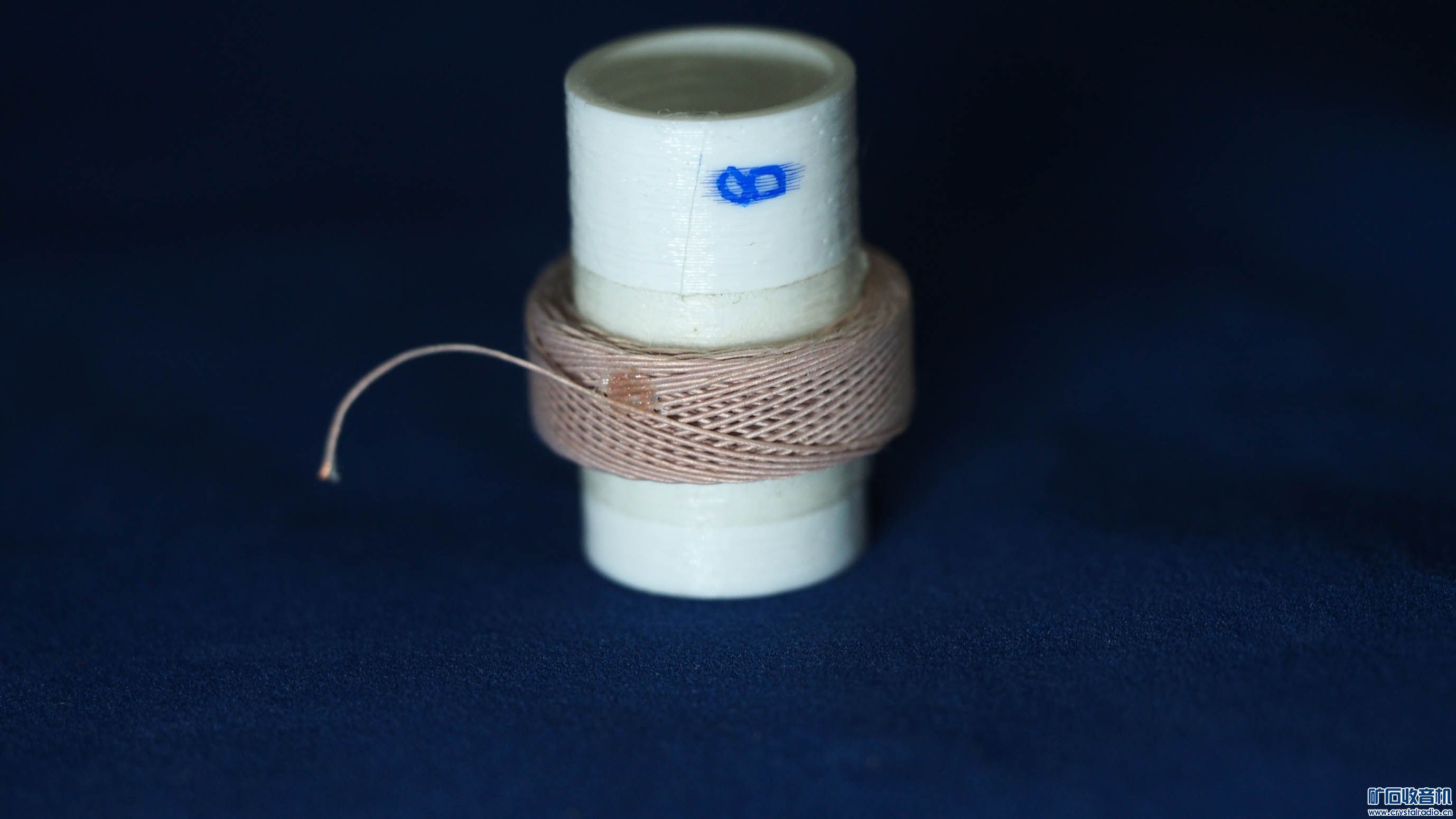

 楼主| 发表于 2015-2-27 21:26:40 | 显示全部楼层
这是6mm高度的蜂房线圈,用的是0.07*5的纱包线
 楼主| 发表于 2015-2-27 21:27:42 | 显示全部楼层
这是8mm高度的

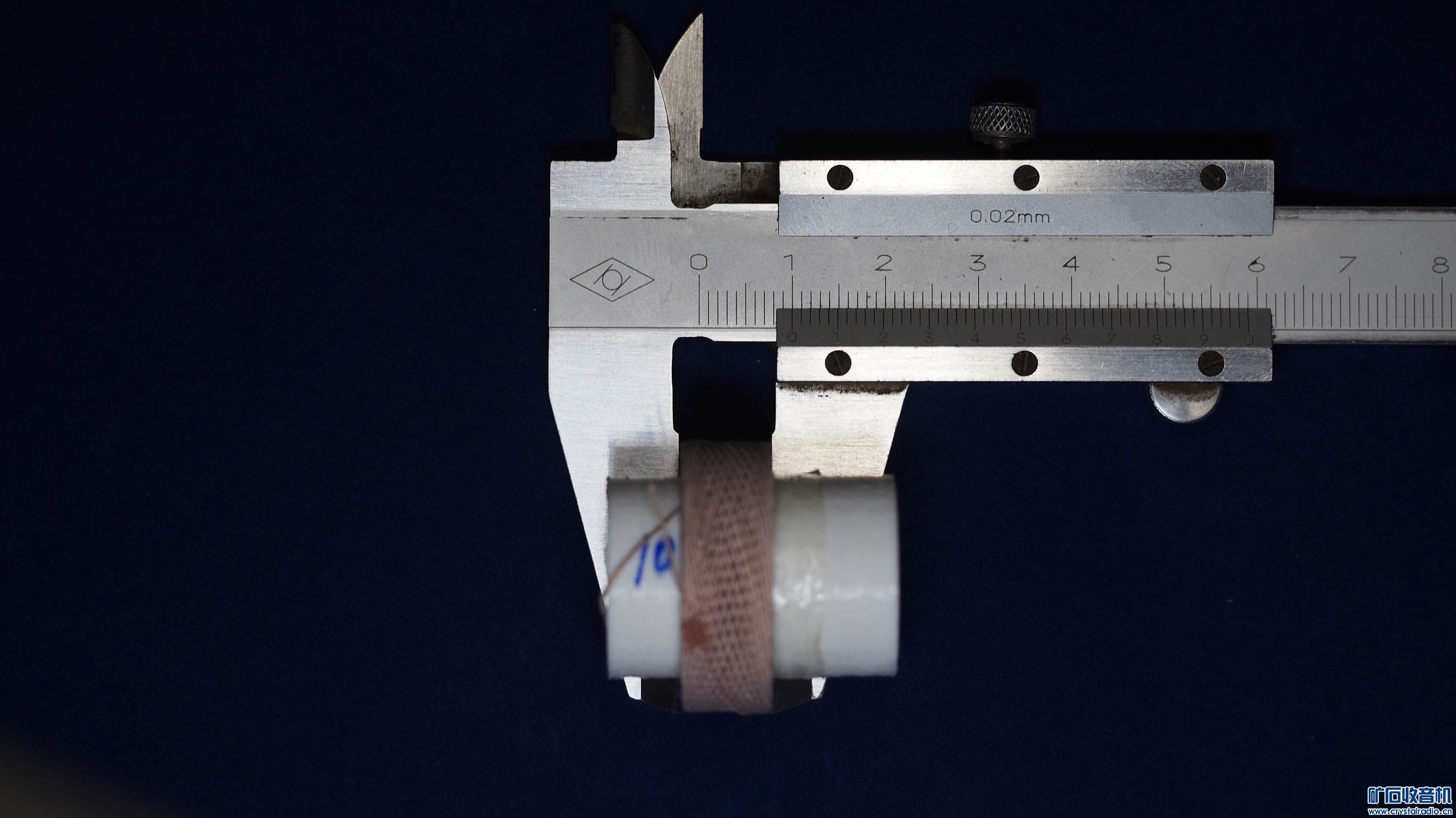

 楼主| 发表于 2015-2-27 21:28:37 | 显示全部楼层
这是10mm高度的

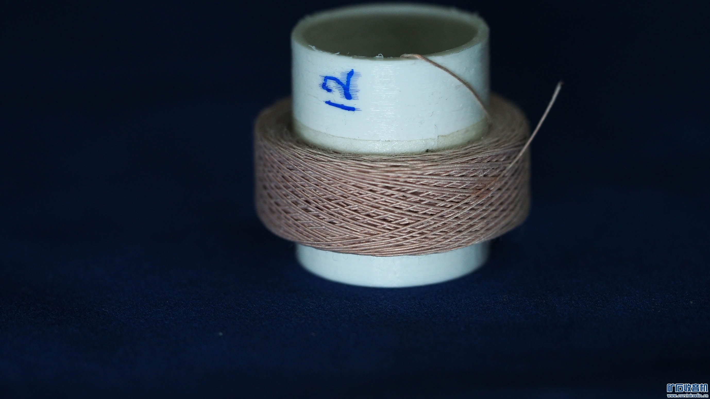

 楼主| 发表于 2015-2-27 21:30:03 | 显示全部楼层
这是12mm的,用的是0.07*10的纱包线
 楼主| 发表于 2015-2-27 21:31:20 | 显示全部楼层

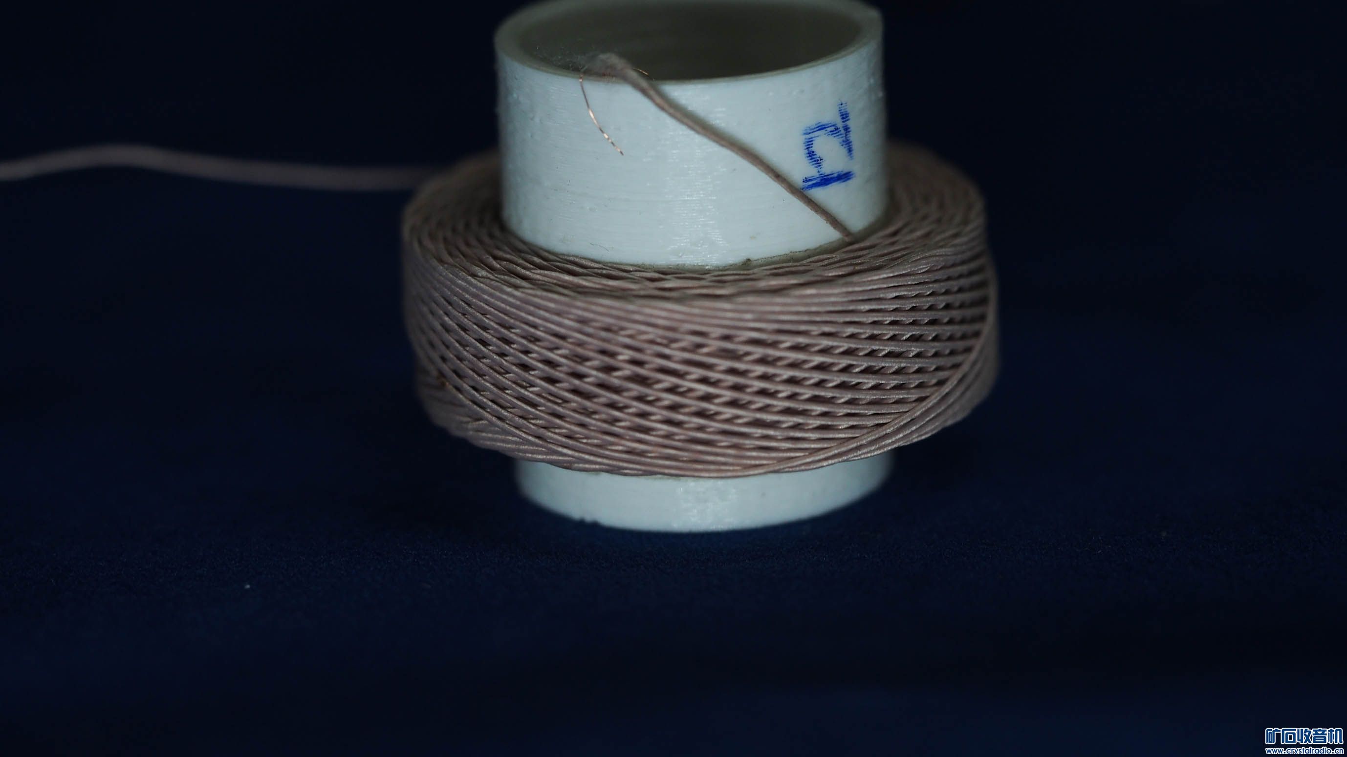

看来12mm高度的蜂房线圈用0.07*10的线不合适,线间空隙过大了,我准备用0.07*21的纱包线试试
 楼主| 发表于 2015-2-27 21:33:56 | 显示全部楼层
嗯,看来12mm高度的线圈用0.07*21纱包线很合适
 楼主| 发表于 2015-2-27 21:40:54 | 显示全部楼层
1971sam 发表于 2015-2-27 21:07
我又仔细读了一遍,建议1:一般这东西圈数不多,似乎又是分成几段,可能要考虑一下分段的模具,就像不同的凸 ...
哦,是这样的,一般获得高Q值的线圈都是用两个以上的蜂房线圈串接在磁棒上的,你说的分段就是一个个的小蜂房串起来的,要是分段那是最好,但我的打印机长度不够,为什么做这么小也有将就我打印机尺寸的意思
