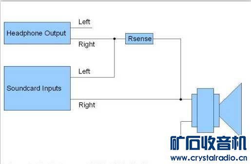

你看看我测量的下限到多少,这不是我如何如何,而是软件有这个能力。REW可以准确的测量到2Hz,我只 ...
所使用的线路是REW帮助中提供的线路,不带功放的。
我将Rsense的阻值提高的74欧姆,而且进行了阻抗测量校准,测的阻抗曲线10H以下还是不稳定,一次一个样。
另外,测量时喇叭没有装箱。

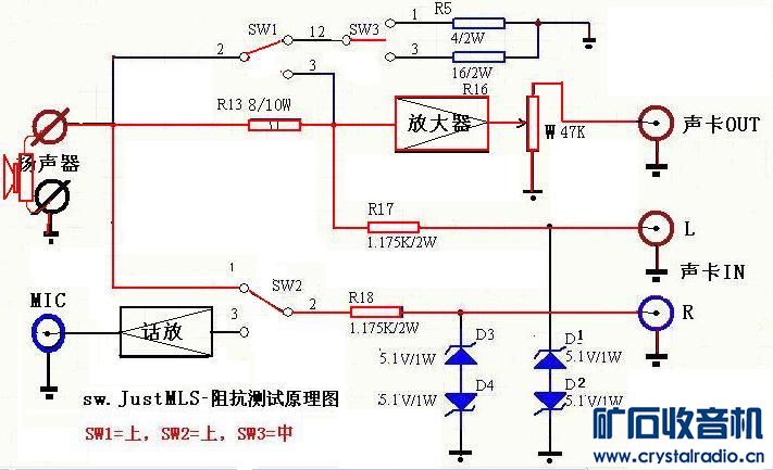

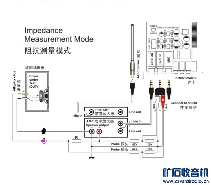

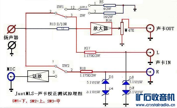

发表于 2016-6-5 16:09:52 | 显示全部楼层
ppt44 发表于 2016-5-28 22:59
有一点问题还是没有理解,可能会关系到楼主的后续测量。
之所以要用双通道的形式,以功放输出的电相 ...
这张图非常有参考价值,看明白了这张图,DIY个测试盒子就很简单了!

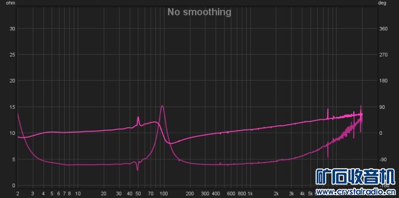

REW的阻抗测试电路应该没有问题,我的线路连接也没有问题,经过反复试验我发现,之所以10 Hz一下阻抗曲线不准,且每次测量都变化不定,这可能跟声卡的输入电平低有关,输入电平越低,低频段越不准,这一点我用justMLS也证明了确实如此。当输入电平低的时候,用justMLS测试小电阻时,我用5欧姆,实验,测出的曲线低频段就不是直线了,而是杂乱的曲线,当输入点平越高,低频段越平直,这一点在justMLS上面表现的特别明显。所以justMLS操作指南中提示“推荐使用一个功率放大器”!
当输入电平够高时,在相同的输入电平下,justMLS和REW测试的阻抗曲线在20Hz以上基本一致,各频点的阻抗值也基本相同!justMLS不能显示20Hz一下曲线。
下面是分别用justMLS和REW测试一只环绕小音箱的阻抗曲线对比。
不知道10Hz一下的误差对阻抗测试有多大影响,会影响到TS参数的计算吗?
请老师给予指点,谢谢!

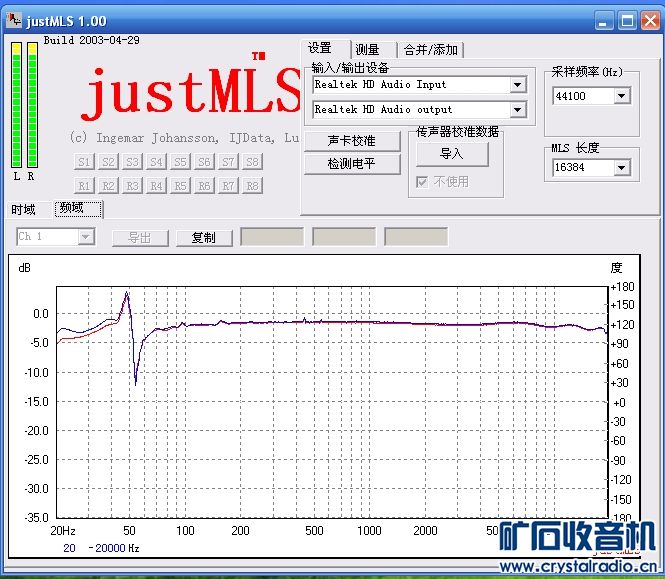

因为找不到REW的标准阻抗测试线路,只好按照justMLS提供的线路图,重新搭建了阻抗测试电路,通过测试发现不仅低频不准的问题依然存在,还出现了新的问题,曲线出现毛刺,高频段尤为严重,另为在50hz的地方出现不确定的峰谷,不知道什么原因。
用justMLS进行声卡校准和阻抗测试,在50hz也会出现峰谷。阻抗曲线更没法看。
50hz的峰谷和毛刺会不会是功放到测试盒子之间的连线过长(3米多长),没有用屏蔽线而引入了干扰信号?10hz以下不准看来和输入电平没有关系,加入功放后输入电平可以满足要求。
麻烦老师给分析一下,谢谢!
发表于 2016-6-12 15:35:25 | 显示全部楼层
低频段不准的问题基本解决了,但50hz的干扰和中高频段的毛刺还没有解决。

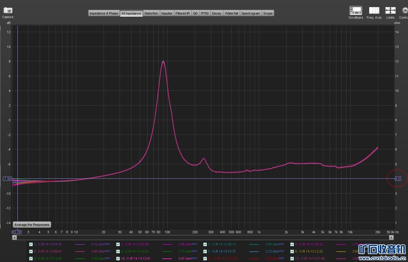

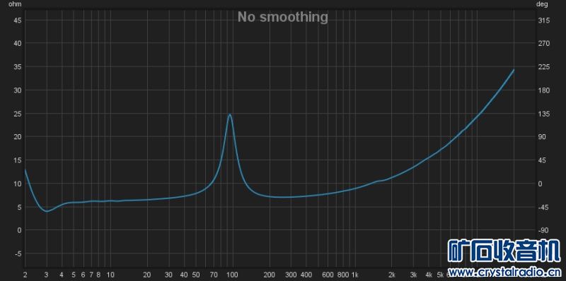

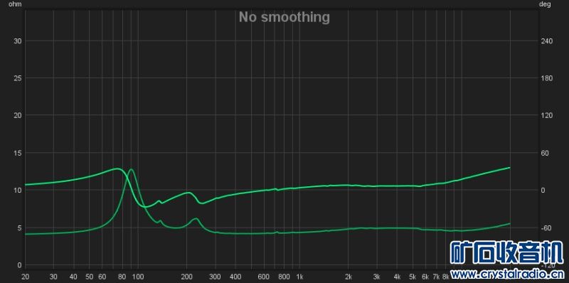

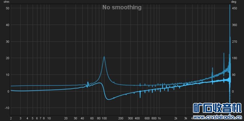

低频段阻抗不准的问题逐步解决中,阻抗值更加稳定,测试了12次,2 hz处的阻抗最大波动幅度0.5为欧姆。毛刺进一步减少,放大图片看高频段还有轻微毛刺。justMLS也趋于正常!继续努力中!
图一、二是三分频小音箱的阻抗曲线,带分频电容测的曲线。图三、四是单只低音喇叭的阻抗图。
我这个年龄不能熬夜了,不看欧洲杯,所以白天有精神捣鼓,你们继续看吧!喜欢德国队,喜欢风度翩翩的勒夫!等杯赛结束俺也就成功了!加油!
补充内容 (2016-6-14 17:51):
哈哈哈,我没注意,50Hz处的工频干扰已经没了!
 楼主| 发表于 2016-6-15 01:25:29 | 显示全部楼层
joy_peacock 发表于 2016-6-14 13:58
低频段阻抗不准的问题逐步解决中,阻抗值更加稳定,测试了12次,2 hz处的阻抗最大波动幅度0.5为欧姆。毛刺进 ...
最近几个月,特别是进入六月份,我的时间太过紧张,很难有精力来看看,可你的邮件我看了,非常惨,也分析不出啥原因造成的,可喜的是你终究解决了,可以肯定是哪里你走了弯路,可能是很可笑的,我觉得想把阻抗测到你之前那样其实很难
对于JustMLS,除非采样频率很低,否则你别想低频能够很好,不信就测个Fs二十几赫的喇叭看看
REW的阻抗也就这样了,因为已经非常好,无论低频还是高频,到这种程度就该做下一步研究,频响

发表于 2016-6-15 11:20:26 | 显示全部楼层
joy_peacock 发表于 2016-6-15 10:22
谢谢老师在百忙当中给予技术指导,非常感谢!
对于阻抗测试电路我当初的想法是越简单越好, ...
既然你觉得图有用,就给你发全套吧,不过都是以前别的论坛上扒来的。
发表于 2016-6-15 12:43:35 | 显示全部楼层
您之前发的那张图已经对我有所启发,我现在的盒子参考了那张图,对我来说那张图就足够了,因为我已经看明白那张图了!
谢谢您的热心支持!
补充内容 (2016-6-15 21:58):
这套图让测试盒子的工作流程一目了然!
补充内容 (2016-6-15 22:07):
收藏了,谢谢!

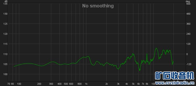

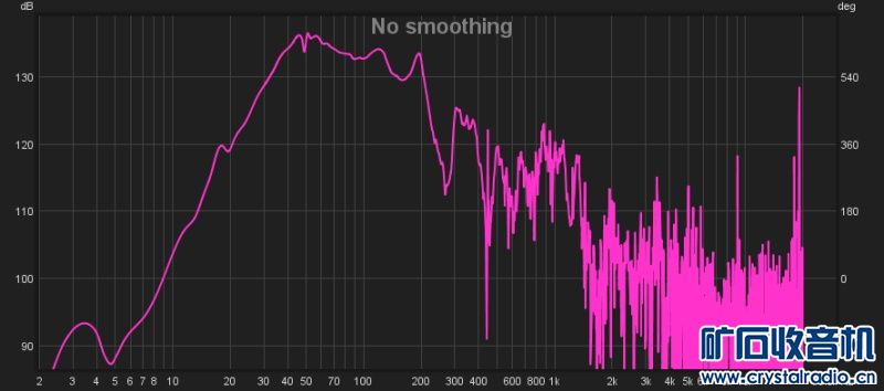

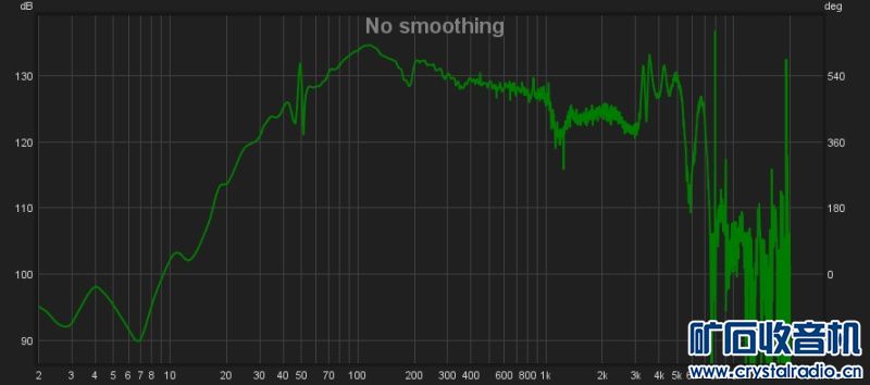

发表于 2016-6-16 20:05:53 | 显示全部楼层
今天对频响测试电路调整了一下,给话放输出加了分压电阻,降低了话放输出增益。
用REW测试了音箱的频响,因为只是测试一下话放的工作状态,所以音箱没有严格按要求摆放,是随意放在地上,离墙的距离和地面的高度都不够,近场测试了低音喇叭(带分频器)和远场音箱的频响。不知道这样测试的频响曲线能不能判断出频响测试电路工作是否正常,能否满足测试需求,麻烦老师抽时间给与指点,谢谢!
