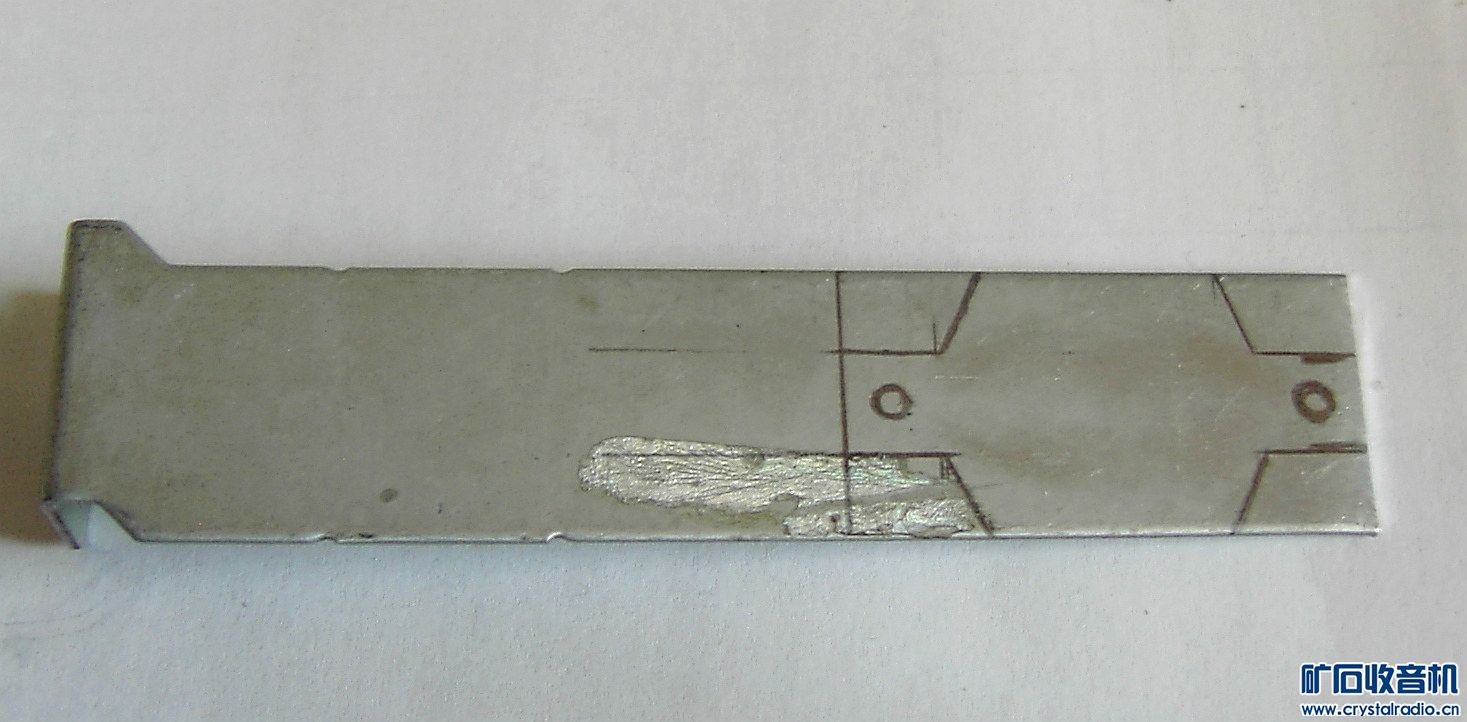

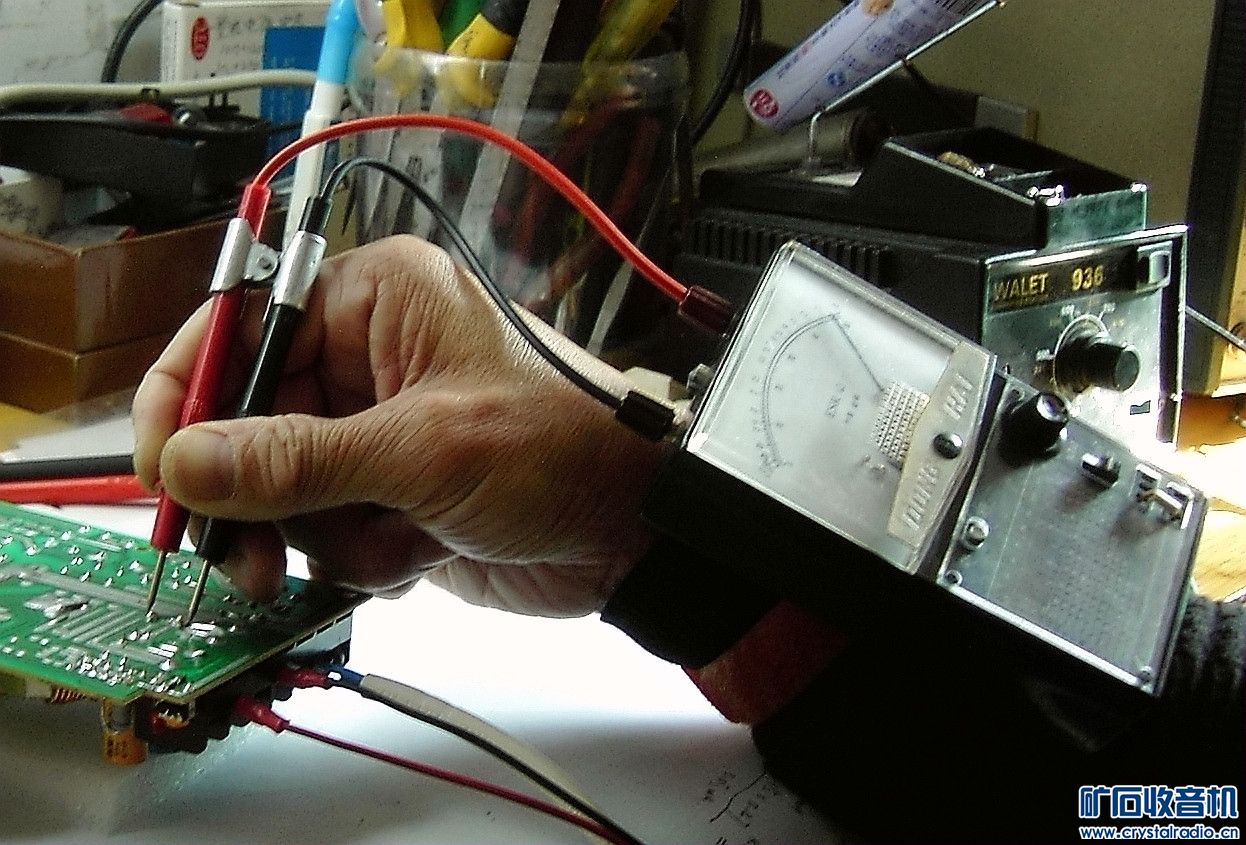

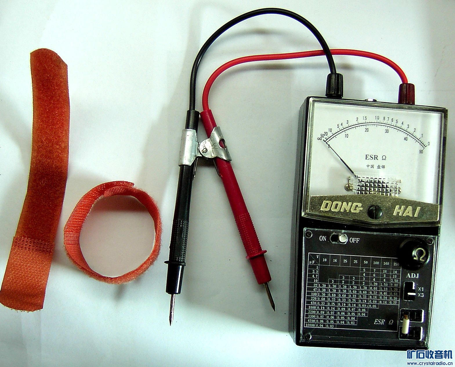

       使用时要注意,表笔的总长度不要超过25厘米,越短越好。否则表笔线电感会严重影响测量结果。一根20厘米的焊接线的影响就很大。
       表笔过短使用又不方便,为此我把ESR表加了腕带,方便多了。但必须检查表头平衡,尽量把不平衡引起的误差降到最低。另外还自制了表笔夹,使用时手执表笔轻松多了。根据表笔直径,用电脑机箱挡板按图裁剪2块铁片,在螺丝刀上整形,钻孔,拆一只鱼夹的弹簧和销钉,安装好,再把弹簧端部向表笔的方向90度弯折2、3毫米,插入表笔后,把它用烙铁烫入笔杆中。
       图片反序了,从下往上看吧。
