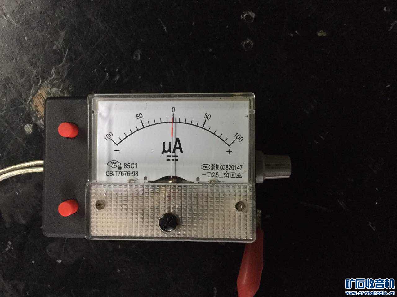

【参赛】超级ESR表

还有更大的ESR值?特制废品?
数值为零时,电容还能用吗?
 楼主| 发表于 2016-4-16 21:37:25 | 显示全部楼层
WQXTVRO 发表于 2016-4-16 19:13
ESR值为零时说明什么?电容短路?
ESR值不可能为零,这说的是电解电容,前提是电容容量正常无短路,不能用ESR值来判断短路故障。
发表于 2016-4-18 16:02:00 | 显示全部楼层
各位大神。怎么看测出电容好坏啊。看不懂啊
 楼主| 发表于 2016-4-18 19:15:12 | 显示全部楼层
一般情况下,电解电容品质如果发生变化,ESR值也会变大,用ESR表测量值与电容的参考值对比,大于参考值的表示电容品质下降,不能用应该废弃。
发表于 2016-4-18 21:28:24 | 显示全部楼层
北极兵 发表于 2016-4-18 19:15
一般情况下,电解电容品质如果发生变化,ESR值也会变大,用ESR表测量值与电容的参考值对比,大于参 ...
大神。你说了我看懂了。那如果在路测量也可以吗?就是不是拿下来测试。是在电路中测电容也准吗

大神。我用家里的指针式万用表拆掉可以改造吗。?
 楼主| 发表于 2016-4-18 21:48:26 | 显示全部楼层
都是同学,一这么称呼,我就想双脚腾空,不踏实。
当然可以在路测量了,但是要注意实际情况,比如2只或以上数量并联的,就不能在路测量了,因为如果只要有一只是好的,就会误测。
万用表不必拆掉,可以把ESR表加进去,用开关转换就可以了。
发表于 2016-5-27 14:51:07 | 显示全部楼层
卖的散件 还未作调整 但测坏电容已相当明显

 楼主| 发表于 2016-5-27 19:03:01 | 显示全部楼层
做得很漂亮,就是线太长,影响测量精度,尤其是大容量电解电容。
