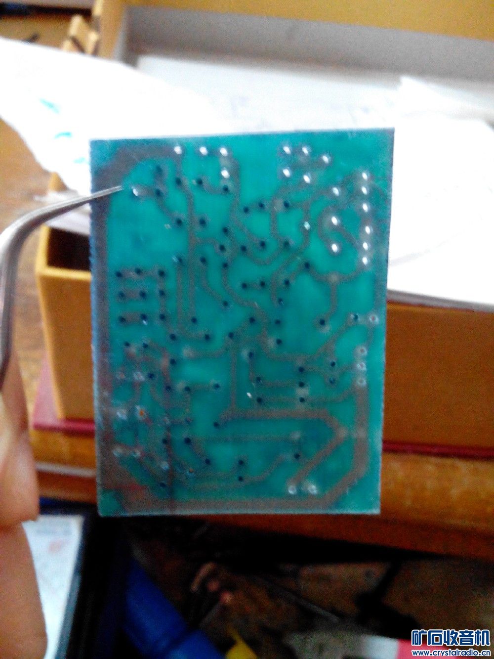

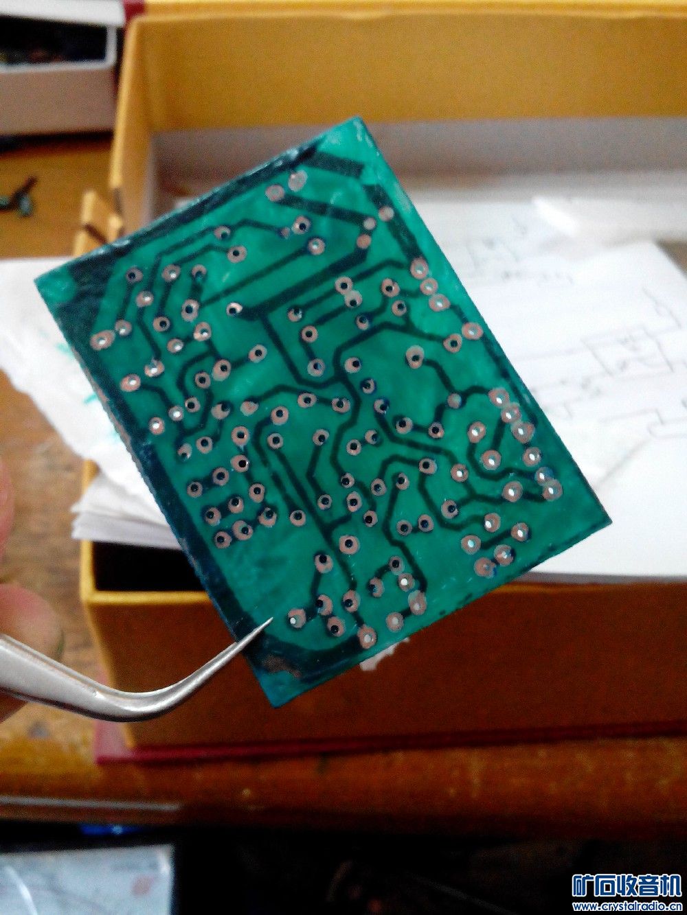

可能是我布局布的太紧抽了。原件仅仅够位置放。
那点电感用的是电脑电源的磁环。绕了20多圈就够16多mH
了很好不错。谢谢北极冰

 楼主| 发表于 2015-8-12 15:15:37 | 显示全部楼层
那点电感用的是电脑电源的磁环。绕 ...
        你的电感磁环是MXO-2000的低频磁环,最好用MXO-800的。
     波形再调整一下就好了。
发表于 2015-8-12 23:25:48 来自手机 | 显示全部楼层
     波形再调整一下就好了。
恩。调到近似完美正弦波。貌似没有2个vpp?

 楼主| 发表于 2015-8-13 19:55:31 | 显示全部楼层
        管子放大倍数越高,振荡幅度越小。
