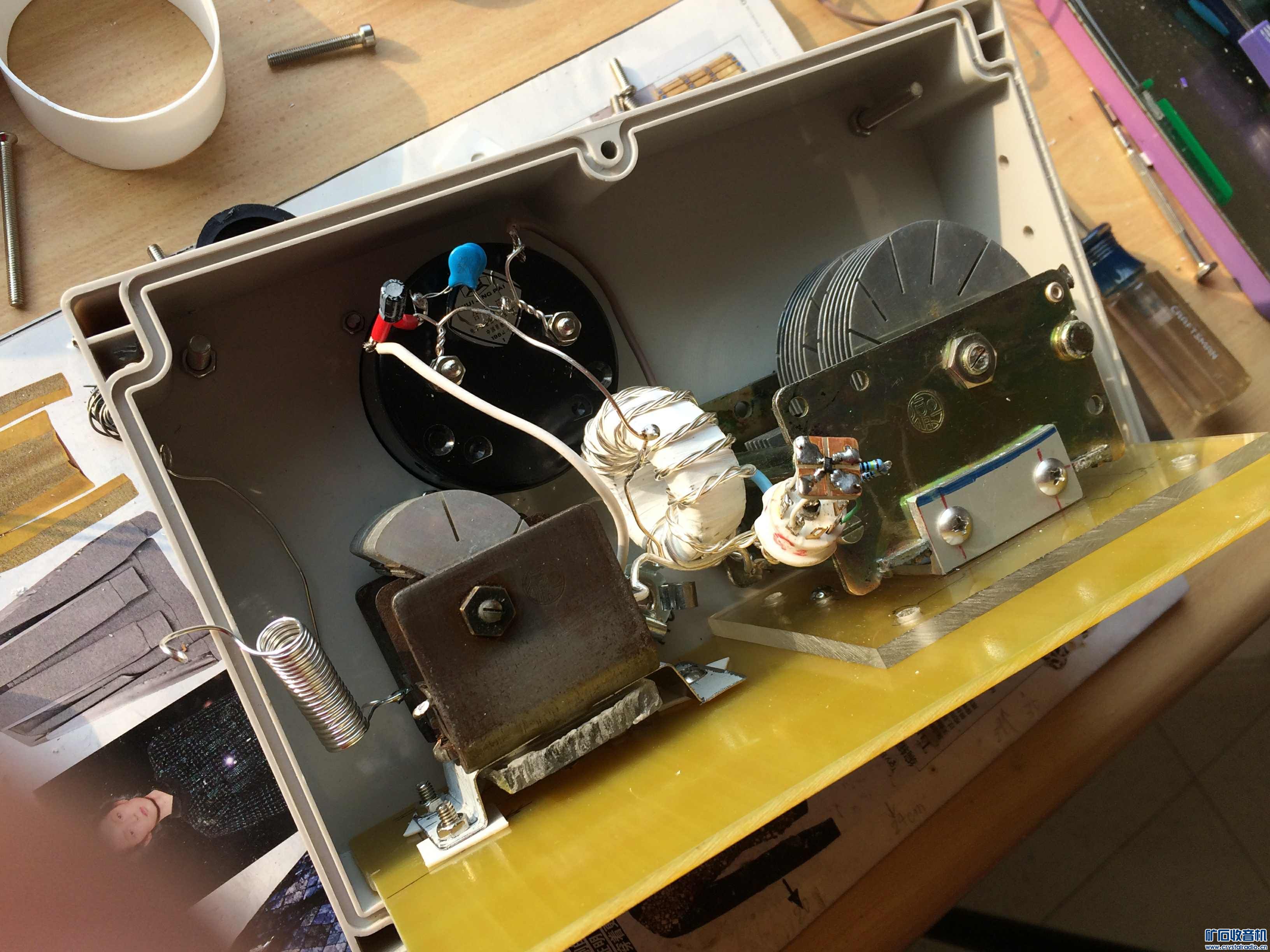

发表于 2017-4-5 09:02:16 | 显示全部楼层
安装入机箱: IMG_1755_爱奇艺.jpg

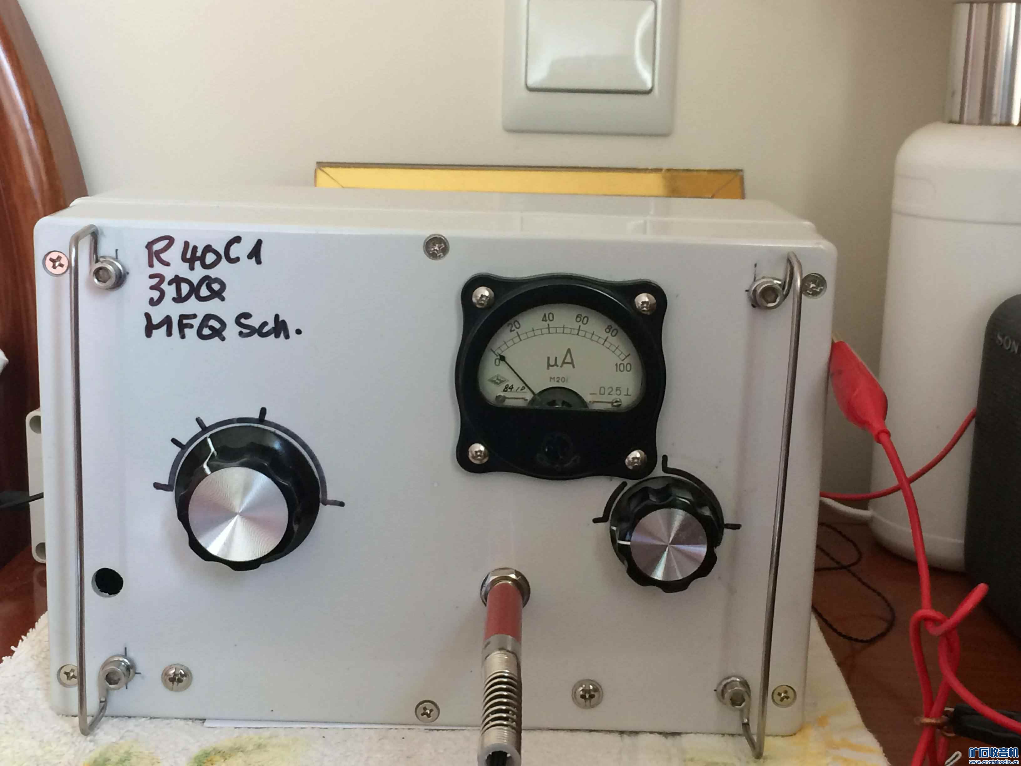

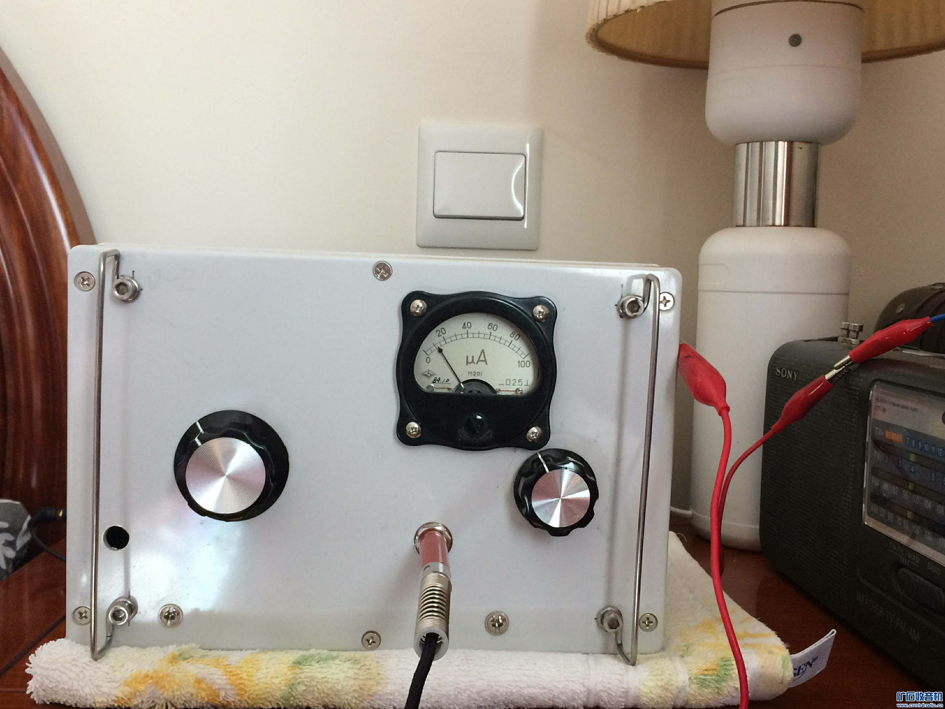

发表于 2017-4-5 09:11:38 | 显示全部楼层
发表于 2017-4-5 09:14:19 | 显示全部楼层
基本完工。
发表于 2017-4-5 09:16:11 | 显示全部楼层
表头买来时发现是84年制造的,不容易啊。

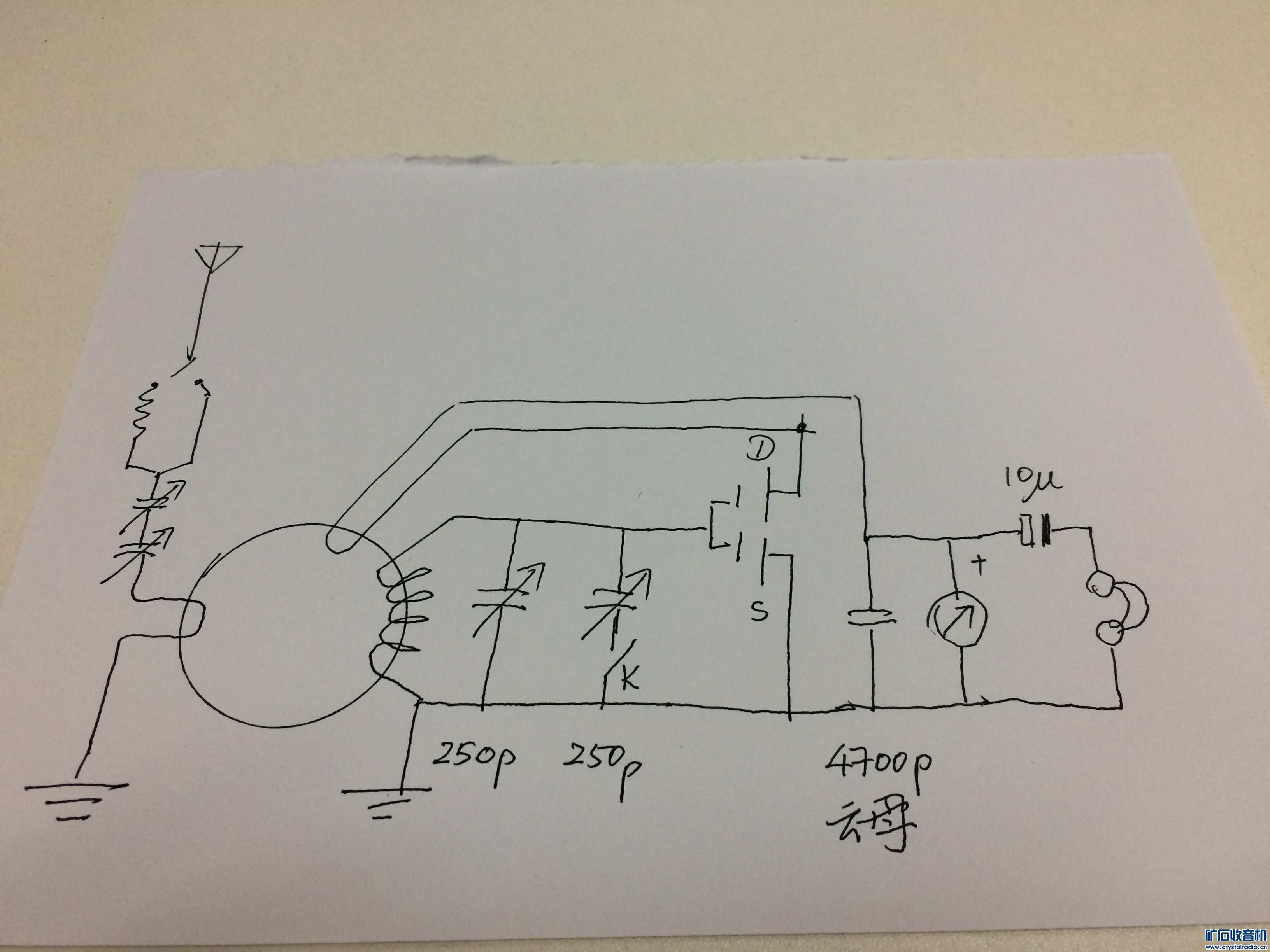

发表于 2017-4-7 09:09:21 | 显示全部楼层
在可变电容加一开关,选择单连或两连并联。会损耗些高频信号或增加电容分布吗?
目前用的电解电容是22uf, 不知道与用10uf的区别大吗? 谢谢。

在可变电容加一开关,选择单连或两连并联。会损耗些高频信号或增加电容分 ...
(在可变电容加一开关,选择单连或两连并联。会损耗些高频信号或增加电容分布吗?
目前用的电解电容是22uf, 不知道与用10uf的区别大吗? 谢谢。)
不会,
区別不.大,容量大低音好,10UF就够用了,最好无极音频电容,

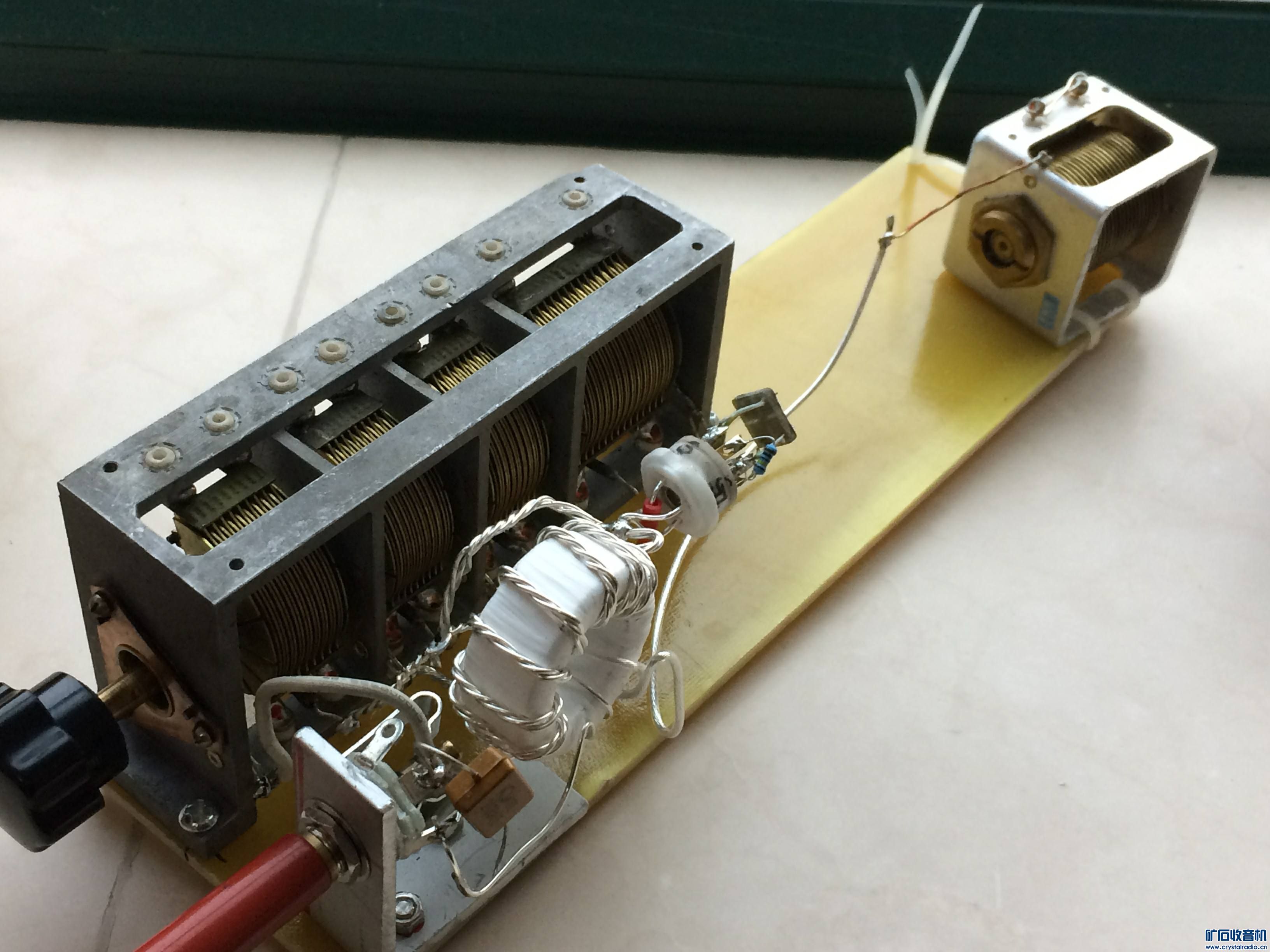

发表于 2017-4-17 13:13:03 | 显示全部楼层
在可变电容加一开关,以选择单连或两连并联, 但频率没有提高。可能还是受其他因素的影响,如磁环预处理除湿没做好,各元件排列与间距影响。天线条件也是个因素。
用相同电路,改变电容量(四联的用2连)试频率也不见提高。不知道这样的可变电容,是否合适?
打算用个250P 的单连 + 磁环线圈3.4uhm试试。那么请问天调的可变电容用多大的合适?
这推算结果可以参考吗?
磁环线圈3.4uhm,
C=206PF =〉6Mhz,
C=22.99PF=〉18Mhz
