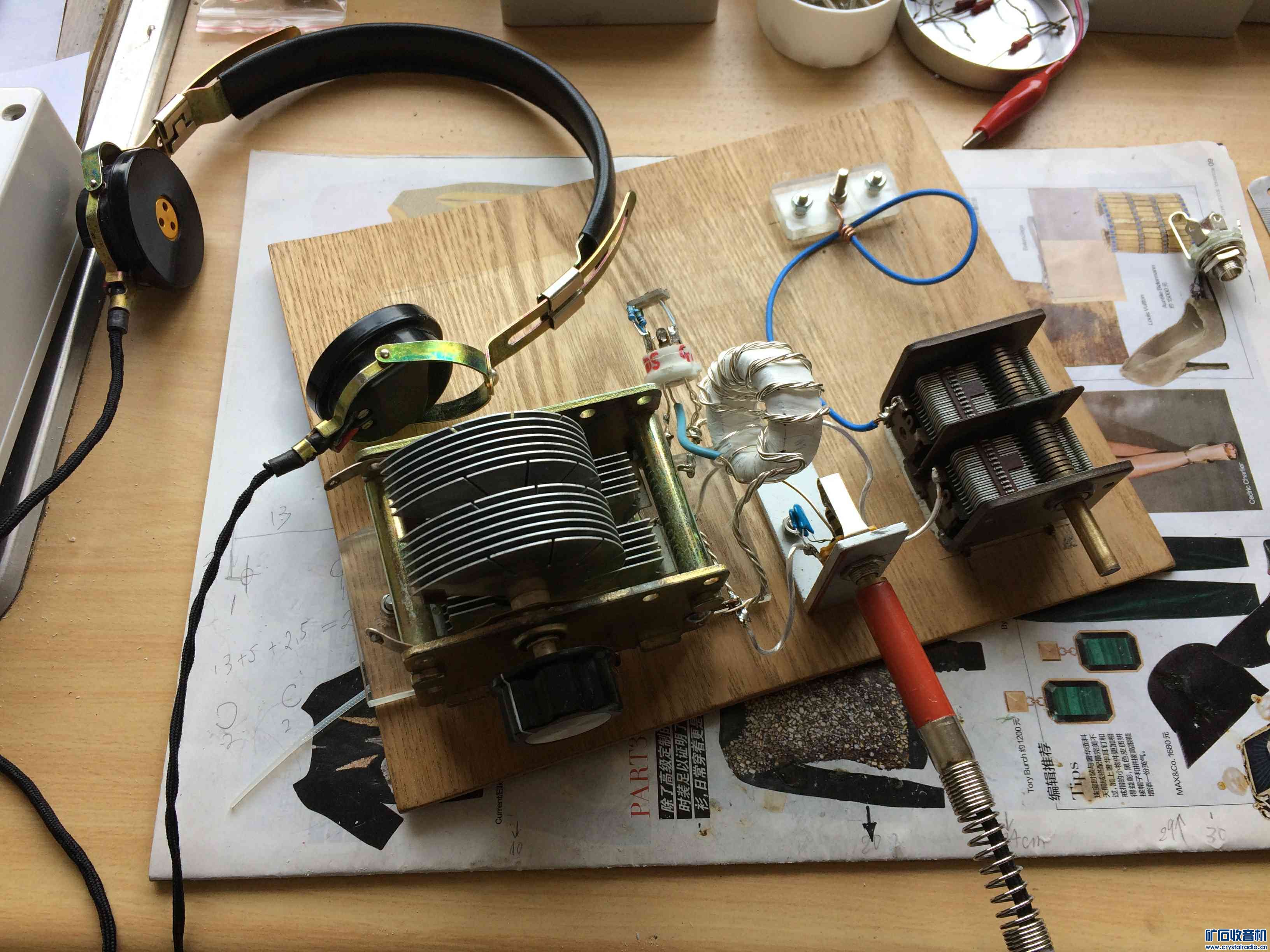

R40C1磁环短波矿机初试验完成
 楼主| 发表于 2016-4-8 23:09:22 | 显示全部楼层
南矿 发表于 2016-4-8 22:57
这台短波机一定要装一台
预祝 装机成功
发表于 2017-2-15 08:36:20 | 显示全部楼层
请问马老师,可变电容是不是2组并联获得500p?  FM 扼流线圈串在天调 与串在D漏极电路中有什么区别吗?谢谢。
发表于 2017-2-15 10:42:46 | 显示全部楼层
为什么前辈的磁环机接收效果好,我做的就不行!郁闷中~~
 楼主| 发表于 2017-2-15 13:37:33 | 显示全部楼层
youhan333 发表于 2017-2-15 08:36
请问马老师,可变电容是不是2组并联获得500p?  FM 扼流线圈串在天调 与串在D漏极电路中有什么区别吗?谢谢 ...
可变是2组并联的,FM扼流圈接在天调和D极在我这区别不大,没有干拢尽量不用损耗信号尤其在短波,大环矿机只有接在D极了因没有天调,
 楼主| 发表于 2017-2-15 13:41:26 | 显示全部楼层
矿机原器件的好坏很重要直接影响效果,从新检查清洗空联,3DQ等,
发表于 2017-2-15 15:23:11 | 显示全部楼层
谢谢马老师,详细指教。
 楼主| 发表于 2017-2-15 18:14:38 | 显示全部楼层
youhan333 发表于 2017-2-15 15:23
谢谢马老师,详细指教。
不用客气,交流学习,
发表于 2017-3-20 09:24:08 | 显示全部楼层
仿制了一台,音量确实比(100mm直径)线圈的大。但是,我还没有做好,短波集中在可变(95- 160
P)的位置,天调可变好像没有起作用。应该怎么查?
发表于 2017-3-20 10:12:16 | 显示全部楼层
线圈上机前测得电感3.48uhm。 S和D极间旁路电容用了4400P。合适吗?
 楼主| 发表于 2017-3-20 13:03:37 | 显示全部楼层
电容可以,
天调可变若是双联改成串联,这样全部旋出容量最小,
短波白天7M一18M有台,夜晚6M左右有台,
发表于 2017-3-20 13:36:43 | 显示全部楼层
谢谢马老师,继续摸索。

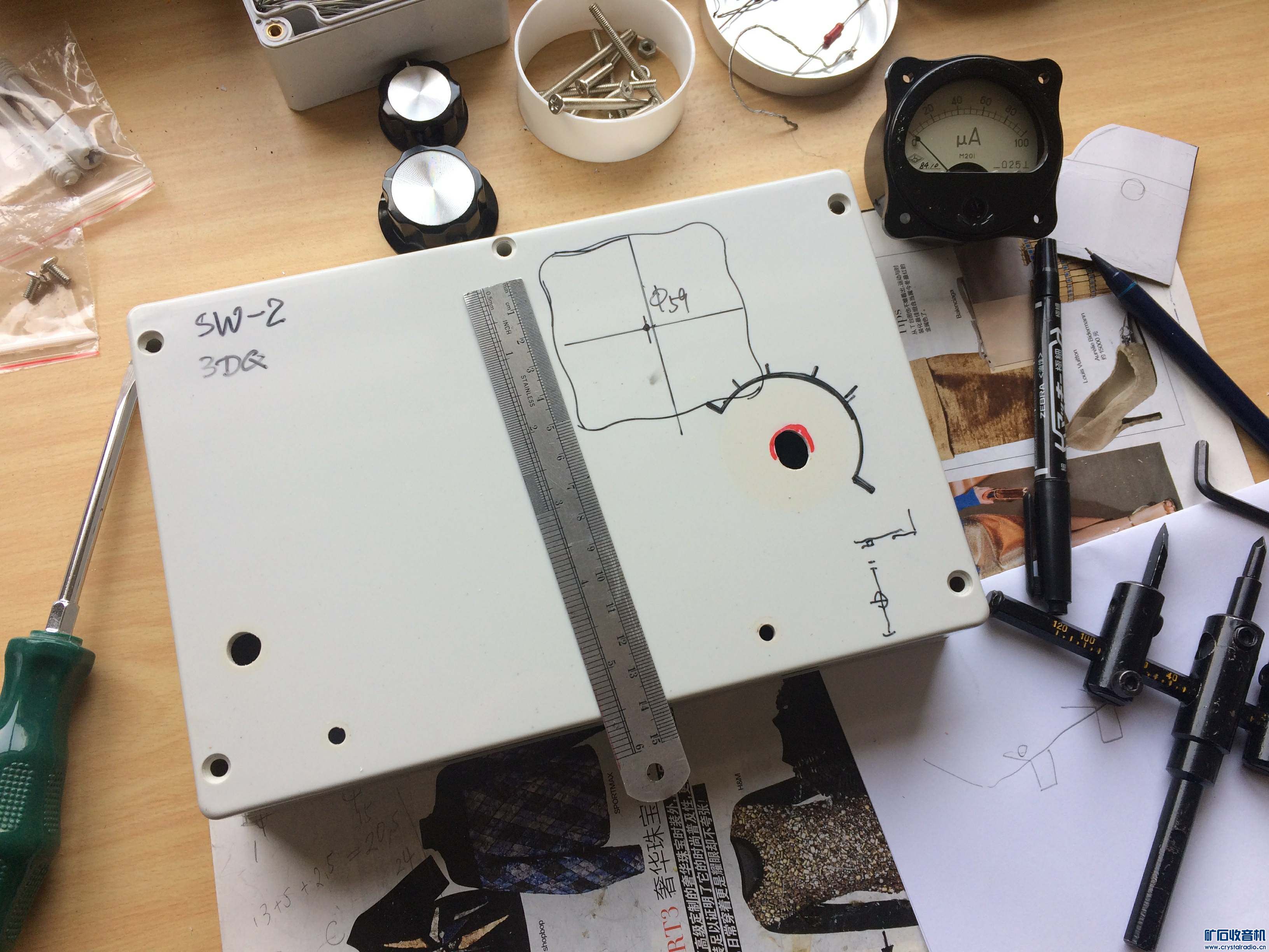

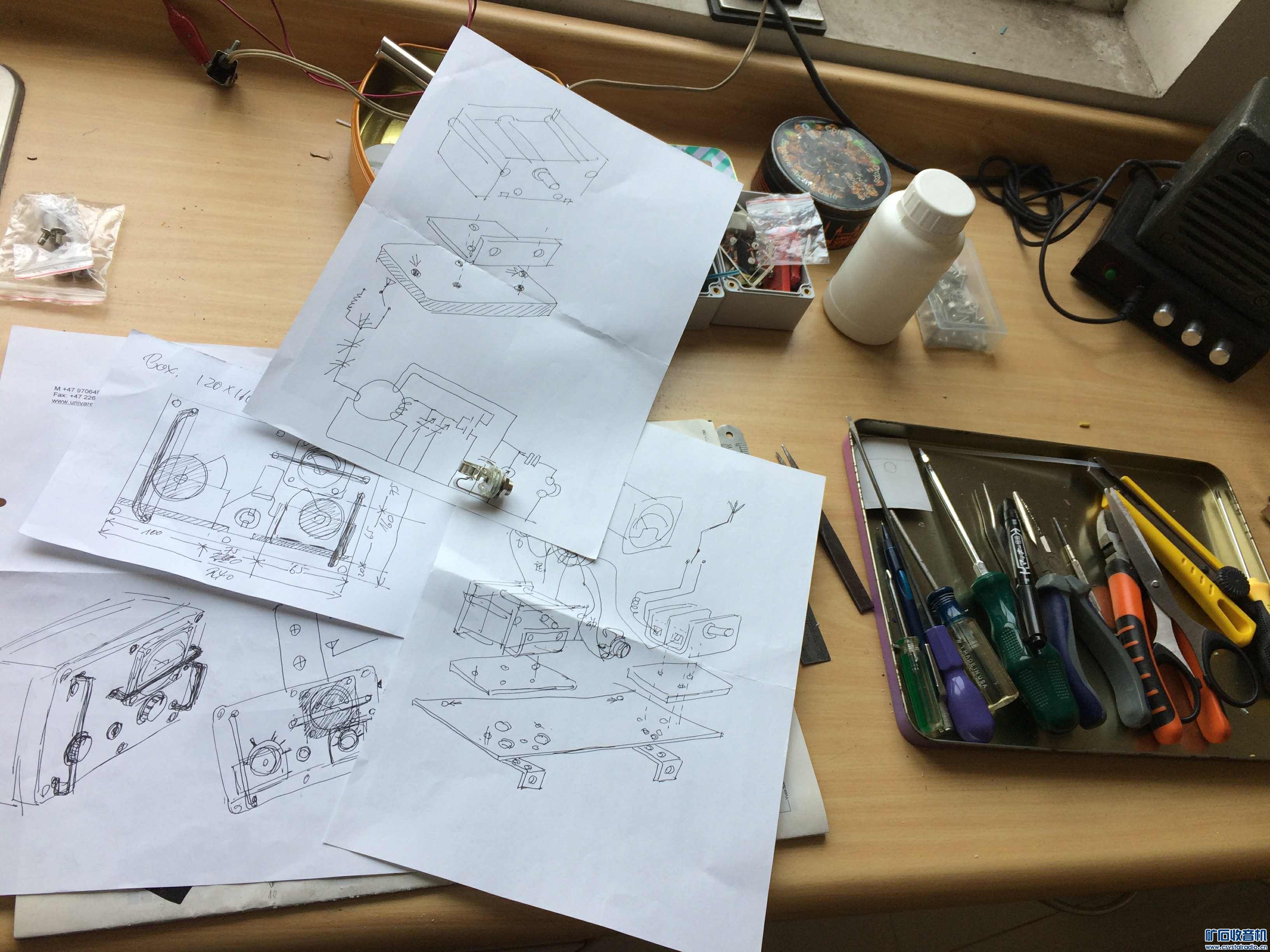

发表于 2017-4-1 10:46:59 | 显示全部楼层
先在木板上试试。然后再把它装进“旧酒瓶”里。
发表于 2017-4-1 10:54:19 | 显示全部楼层
发表于 2017-4-1 10:54:57 | 显示全部楼层
发表于 2017-4-1 10:57:29 | 显示全部楼层
过两天才能完工。 不知道为什么总觉得矿石机不装机壳效果好像更好点。
