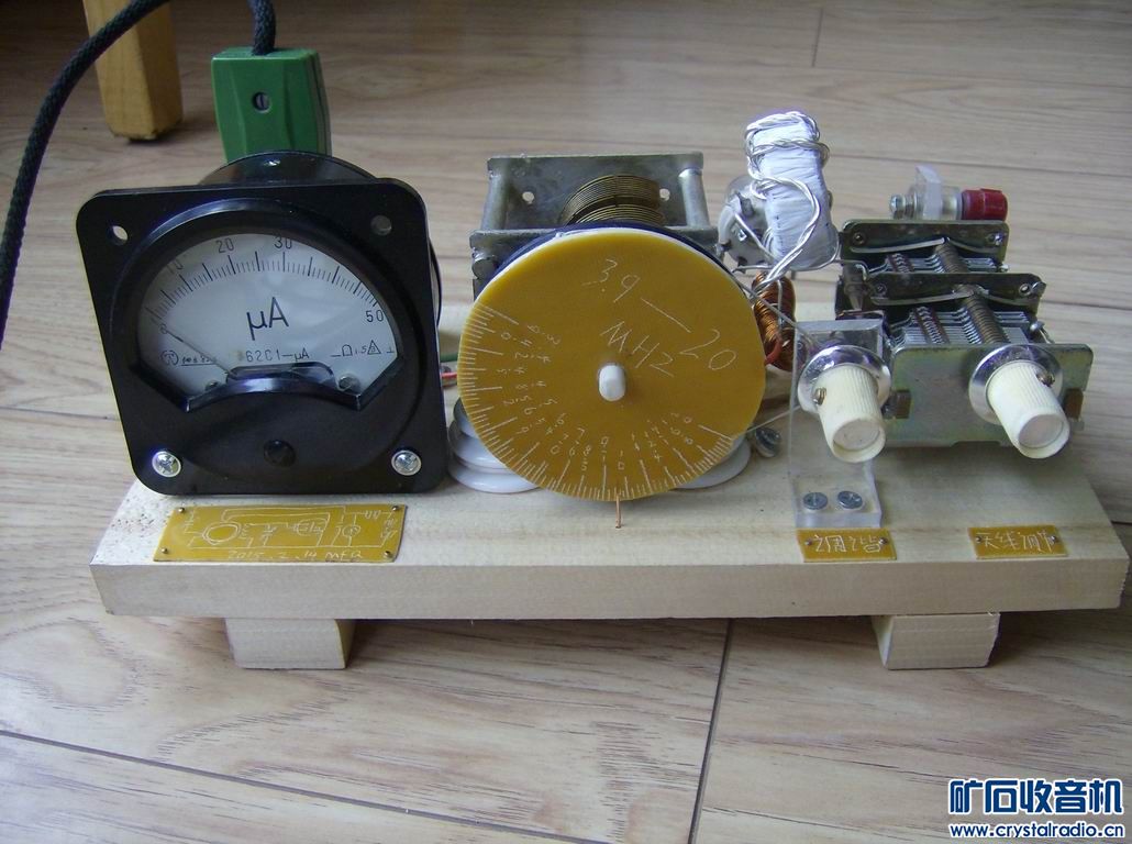

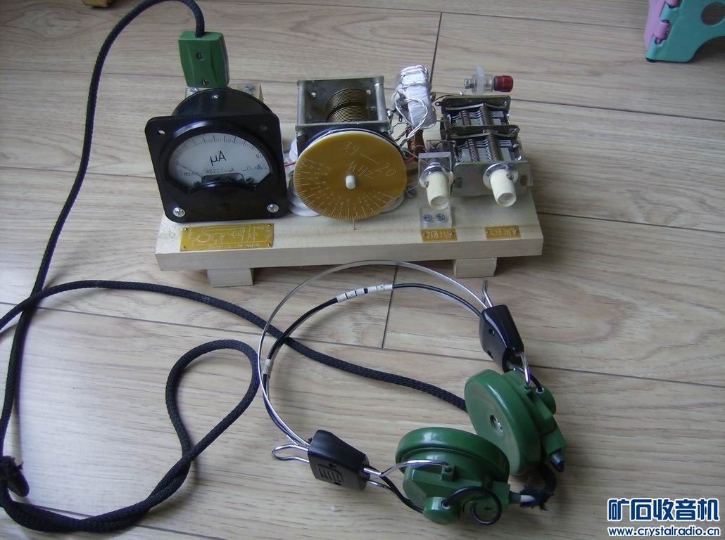

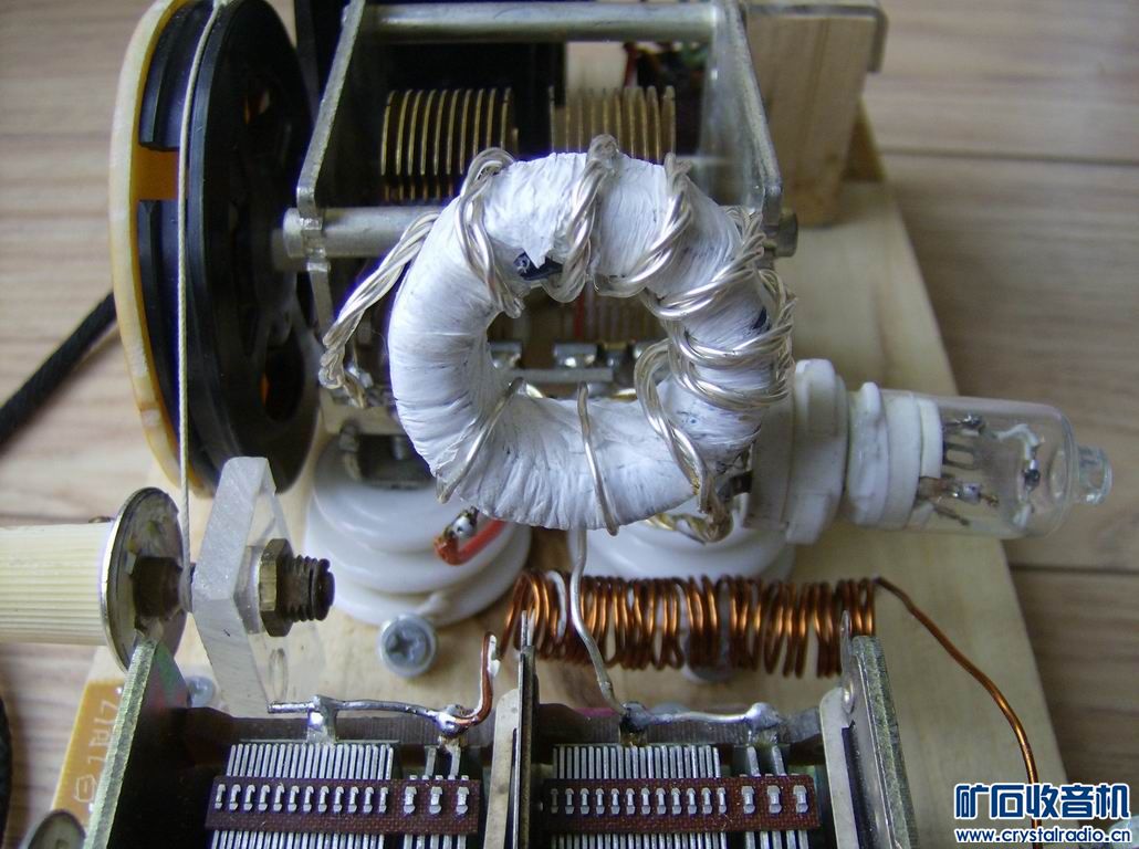

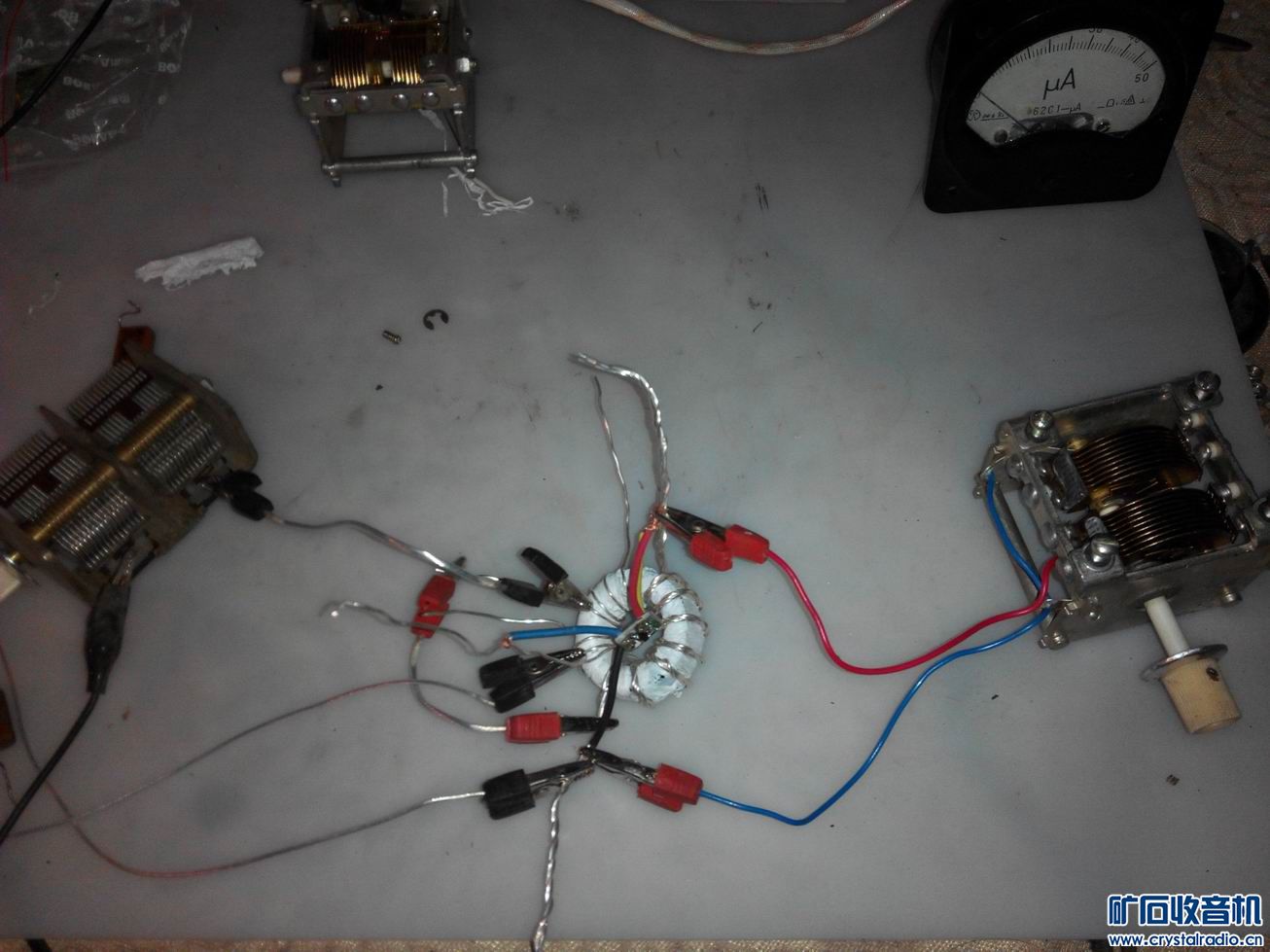

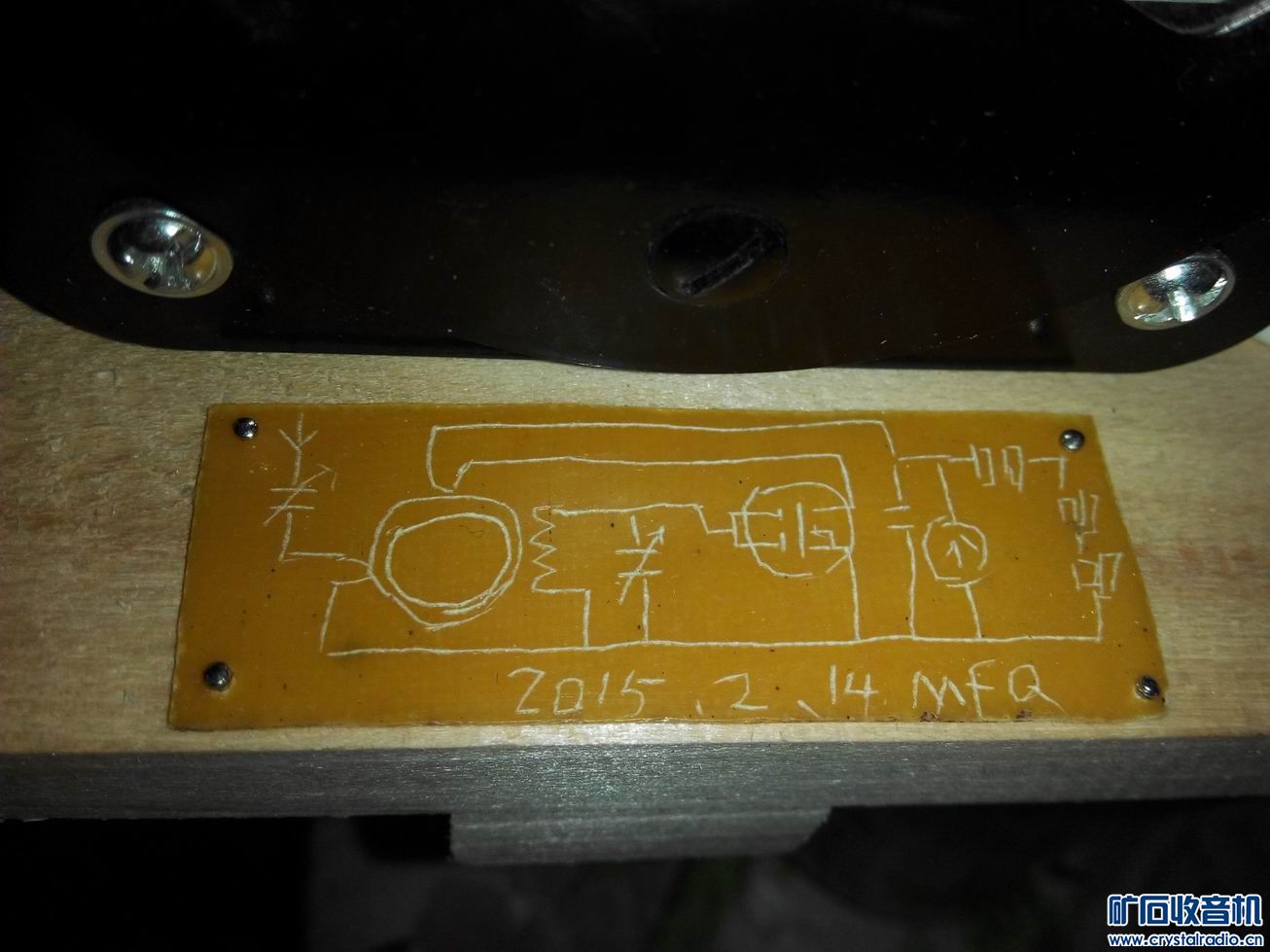

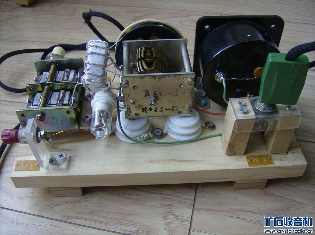

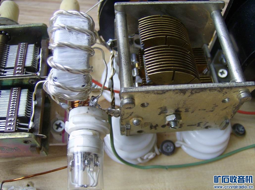

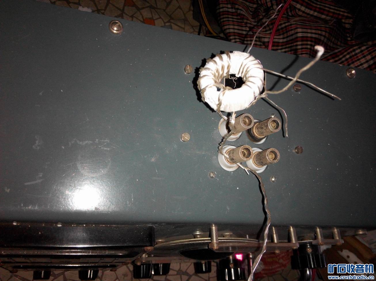

在 友谊电子 张大哥那进了几只R40C1磁环,磁环在暖气片上放了2天,之后涂指甲油2只粘和在一起,用生料带缠绕,用直径1mm的镀银线3根绞合绕7圈,电感3.17uh,Q值6MHZ 560,8MHZ 550, 10MHZ 510, 12MHZ 490, 13MHZ 460,配合磁轴铜镀金可变13p--550p,可覆盖短波3.9MHZ--20MHZ频段;检波是3DB,耳机 shh-1  sc2-300  田737 都可以;经几天试听,效果相当不错,白天晚上均可收台,发上来和坛友老师交流!
真不错,不知马兄是否用单根1mm线或2根1mm线绕过没有?
我曾经用3mm线绕这个磁环Q值没有1.5mm线高。(用一个磁环)
发表于 2015-2-18 15:17:13 | 显示全部楼层
你哪个电子管管座插的是什么?

我用单根1mm线绕6圈电感2.67uh和2根绞合绕6圈电感2.51uh,Q值基本一样6MHZ (490,510),8MHZ 520, 10MHZ 520,12MHZ 490,3根绞合的低端Q值高一些,高端基本一样,

你哪个电子管管座插的是什么?
谢谢您加分!
管座插的是3DB

模拟电子管做的不错,赞一个
发表于 2015-2-19 01:12:37 | 显示全部楼层
挺响的,耳机也能录制出这么大的声音
