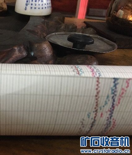

我用心电图扫描纸
发表于 2020-3-19 16:43:34 来自手机 | 显示全部楼层
鱼湾小伞 发表于 2020-3-19 16:40
我用心电图扫描纸
有比较细的刻度好裁剪
 楼主| 发表于 2020-3-20 01:14:02 | 显示全部楼层
心电图扫描纸??
您的心电图扫描纸是热敏纸吗?如是,不妥也。
 楼主| 发表于 2020-3-20 01:14:18 | 显示全部楼层
心电图扫描纸??
发表于 2020-3-20 06:02:05 | 显示全部楼层
描图纸也可以凑合用
发表于 2020-3-20 11:15:19 | 显示全部楼层
fjzxx46 发表于 2020-3-20 01:14
心电图扫描纸??
不是热敏纸
