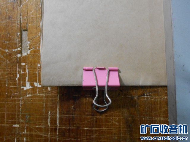

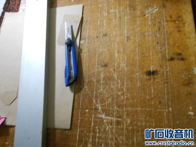

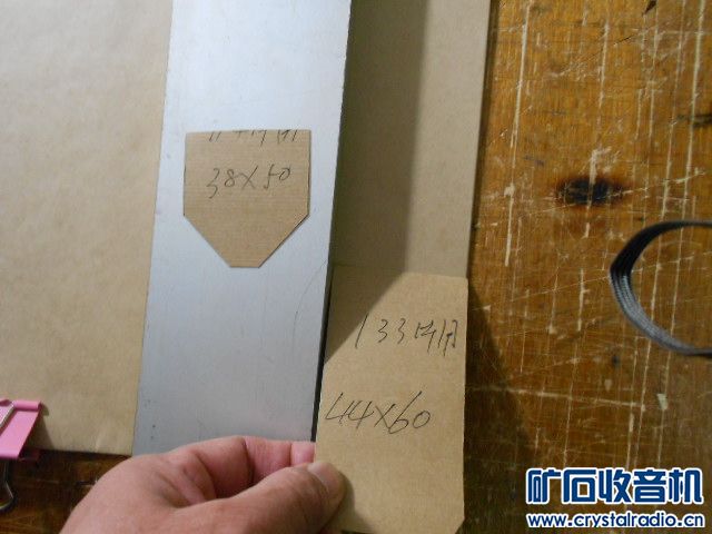

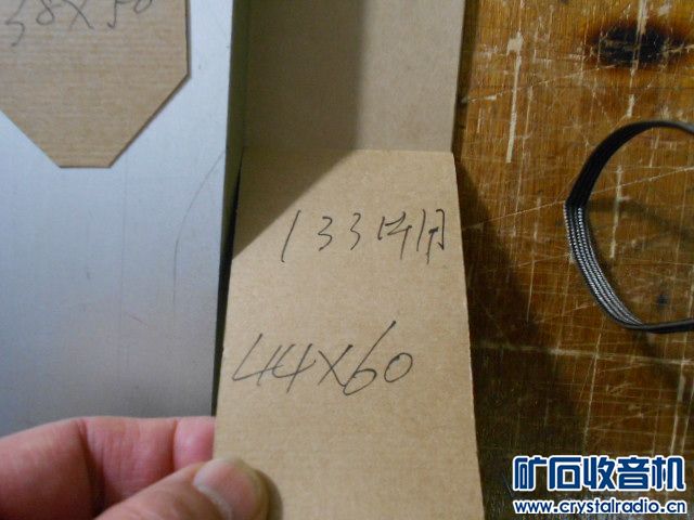

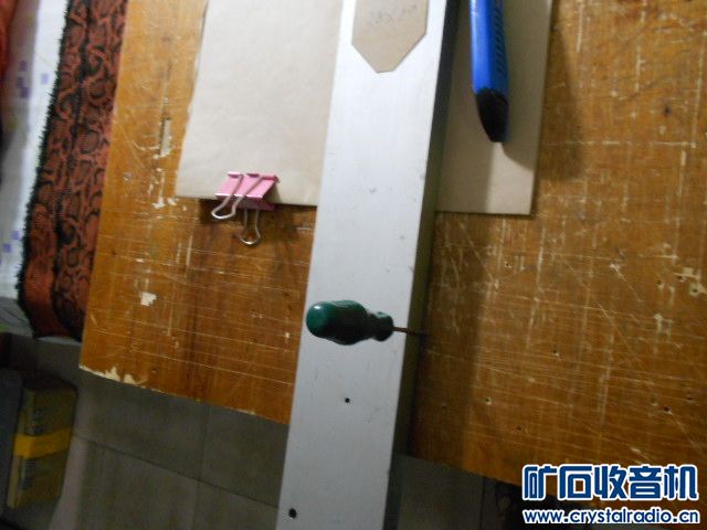

看到大家比较关注变压器垫纸的裁纸问题特把自己的裁纸方法告诉朋友们,实际稍稍采取一些措施就可以裁出规规矩矩的用纸了,先计算一下变压器需要用多少条纸和长度,如果把电缆纸叠成需要的层数【一般厚度掌握10层左右比较好裁】叠好的纸一定用铁夹子夹住纸【主要是起固定纸不要在裁纸时跑偏】夹子一定多用几个,我图片就一个夹子是示范一下,然后把需要的宽度用厚纸板裁成几个标准板,根据骨架宽胆做几个76.76.96.105.114.133硅钢片的样本需要时拿出来用,需要注意每一个厂家的骨架尺寸有稍稍误差需要相应调整样板宽度或者重做样板,用标准样板测量好宽度给大铝尺一定稳定压力然后尽量把裁纸刀垂直些裁下去仔细些就是裁100条基本没有误差的,我的这一块垫板上的一道道痕迹都是这几年绕变压器裁纸时划的,但是务必注意,划道深了要换板不然影响裁纸的精度,再就是务必注意不要用特别硬的垫板如果玻璃和树脂板一类的因为电缆纸会打滑的,用一般的多层板就可以让电缆纸和垫板有比较大的拟合比较好,图片示范一下朋友们参考。 照片 054.jpg 照片 055.jpg 照片 056.jpg 照片 057.jpg 照片 059.jpg 照片 062.jpg

把裁好的电缆纸条叠在一起两面用平直的铝板或者木板一类夹起来后用一定重量的物体压上12-24小时后在用电缆纸非常平整的。
