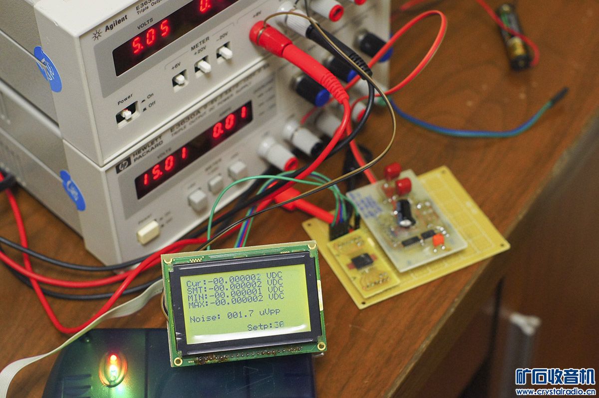

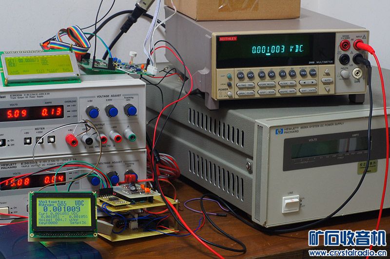

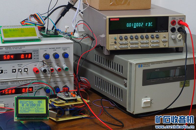

捡到快ADC,于是做了快6位半万用表,大家怎么看

不好评论,楼主既没有给出模拟主板元件面、电路图也未给出性能测试,我又怎么去说什么呢?

1232 的问题有几个,
1、输入偏流比较大,如果不增加额外元件,用普通 3 位半手持表的比例法测小电阻问题不大,大电阻(各种)误差较大
2、类似 1,低内阻小电压问题不大,微小电压和大电压时误差较大
3、输入失调较大(简单说表笔短路不归零),需要额外处理
4、自身 ADC 算法导致数据迟滞,实质速度其实较低

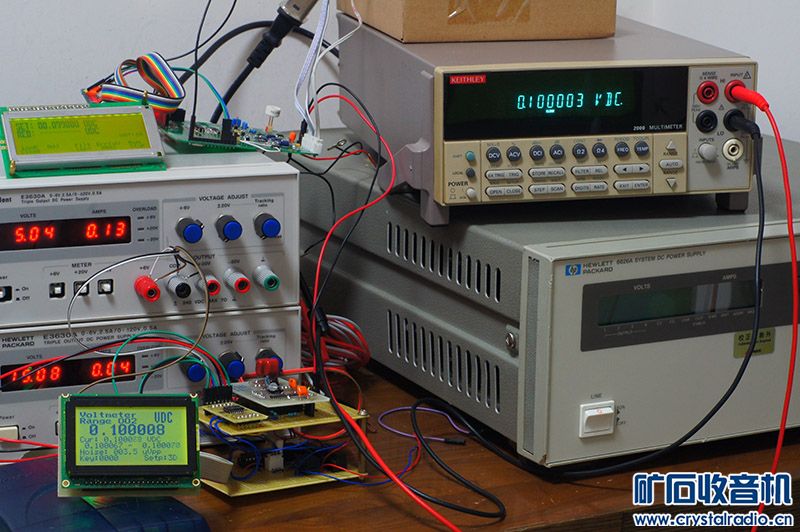

我的 6.5 DMM 模型也没有解决除了 3 的问题之外的其余问题(只是一个模型),1+2 在另外的模型中做了处理,但是否引入我的 6.5 DMM 模型中目前没有计划表,主要就是考虑 ADS1232 作为一个 6.5 DMM 的 ADC 是否有实用价值的问题。
小电平测试:

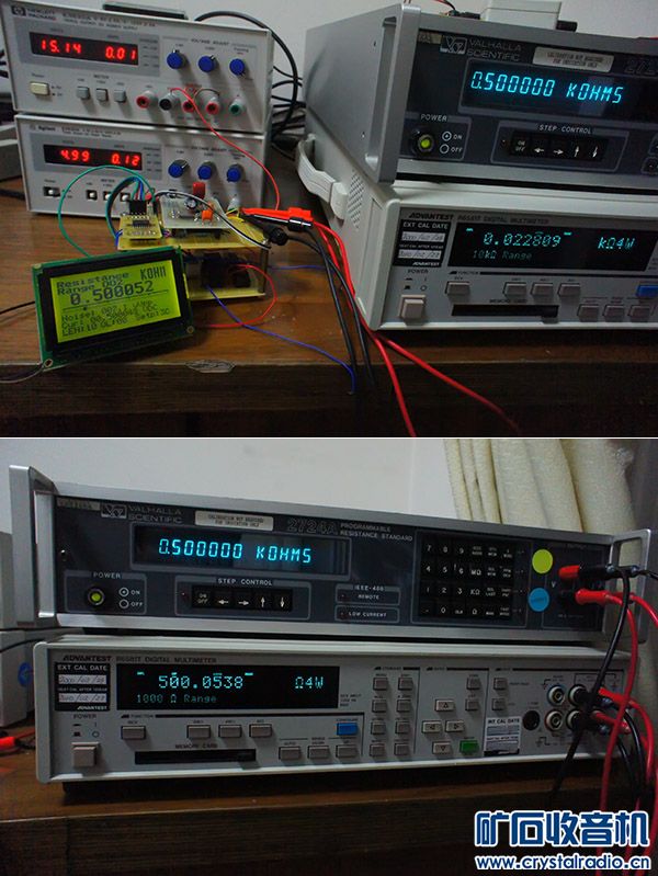

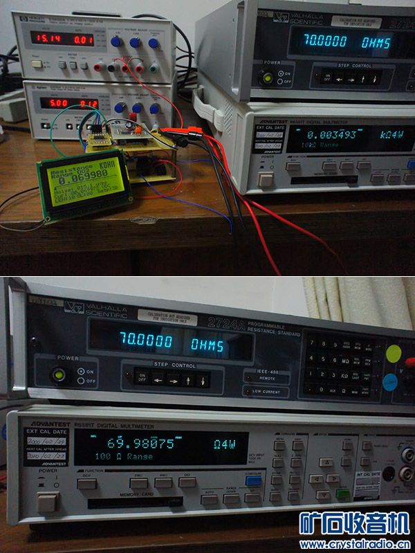

电阻测量测试,以下方标准参考的 6581 为准,<10K 的话还是比较准的:

我也遇到个问题,测正电压没问题,测负电压,输入会把10M电阻网络分压1V拉低到300mv,反向输入阻抗太低了。这芯片就适合做称重模块。过几天换LTC2400玩玩。

2400 是单端而非差分 ADC,你用它做 DMM,测负压,测电阻都会很麻烦   建议 2440,全差分 ADC,速度快,有片内的失调和增益校准(且每一个周期都做,无需用户干涉,比 1232 好太多)。注意,它比 1232 输入阻抗更低且输入呈开关电容特性。

1232 做 DMM 最大的问题是即时性不足,这是其 ADC 原理决定的,但在对即时性要求不高的场合,它的其它问题可以很容易纠正,比如我的 voltgen 我就很有意在下一版中主要使用它,因为这里不追求快速的反应。
经过一些处理后,1232 比我之前用的 2400 更合适
DMM 的话,24xx 更合适,Fluke 在产的 5 位半台表就是用的 2440,289 一类高端手持貌似是 2416,总之都是 LT 的无延迟 ADC 系列。

有没有电流的测试图?感觉你做的好准啊,电阻测试显示单位不太习惯
